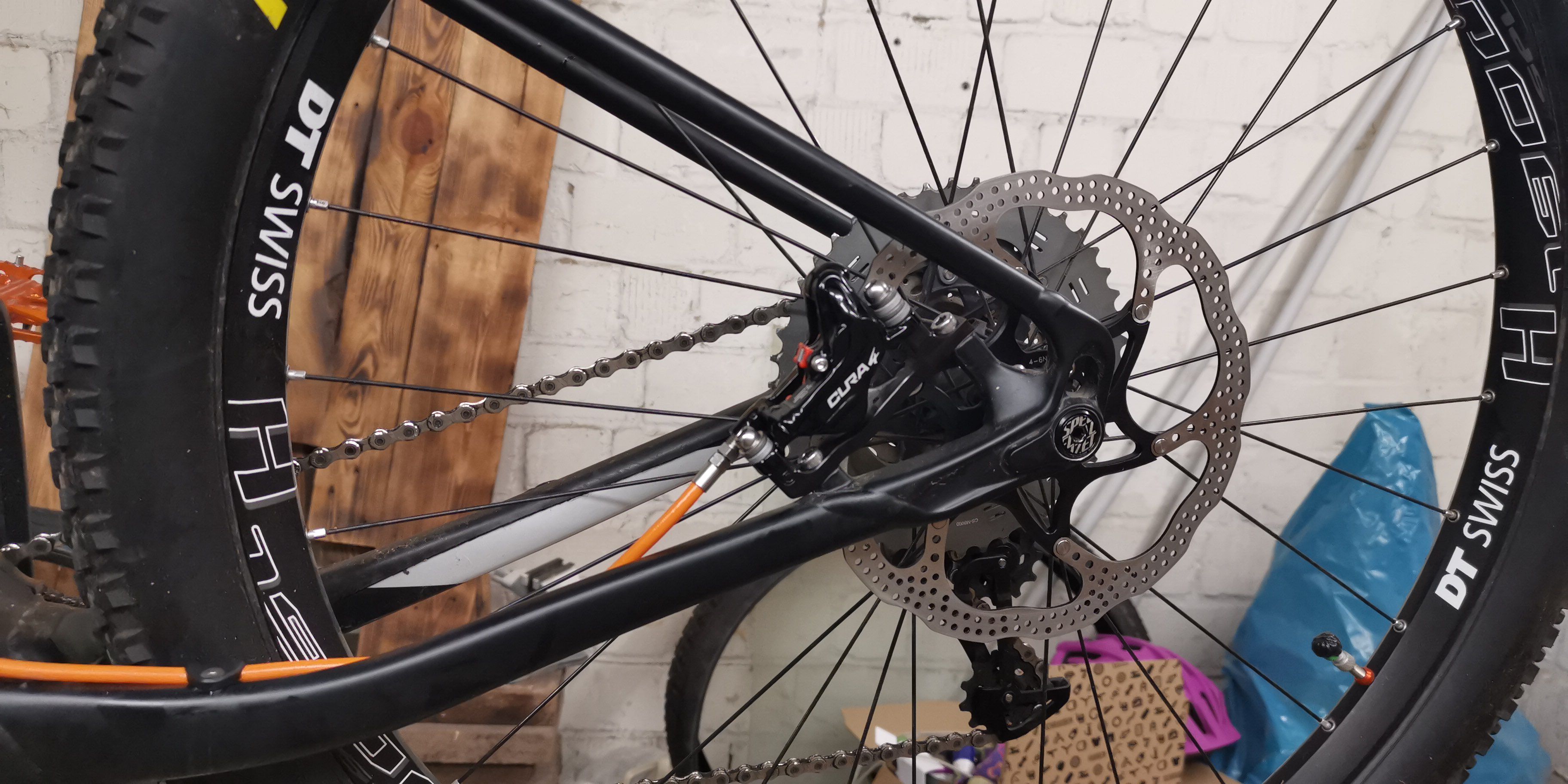

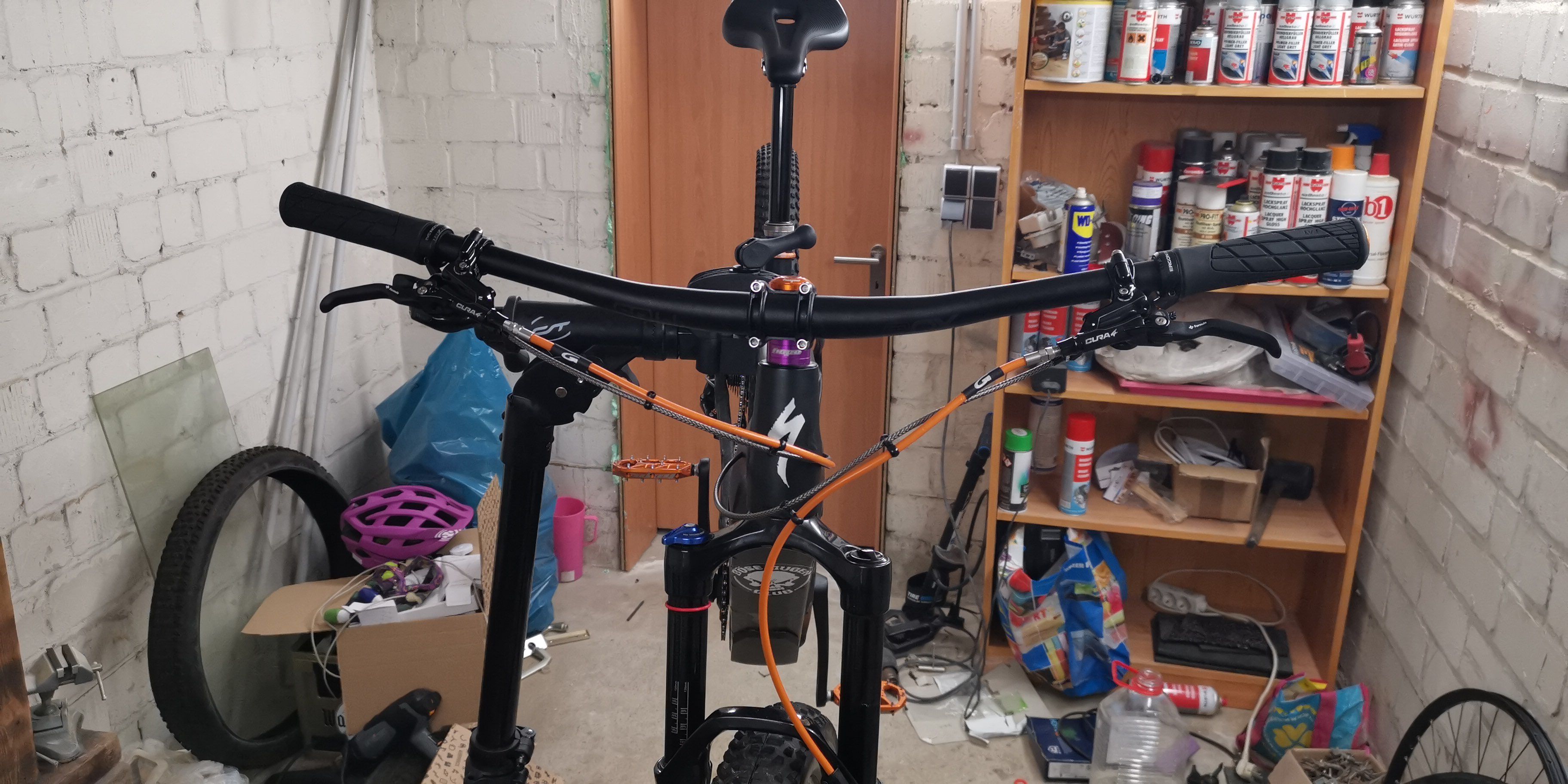

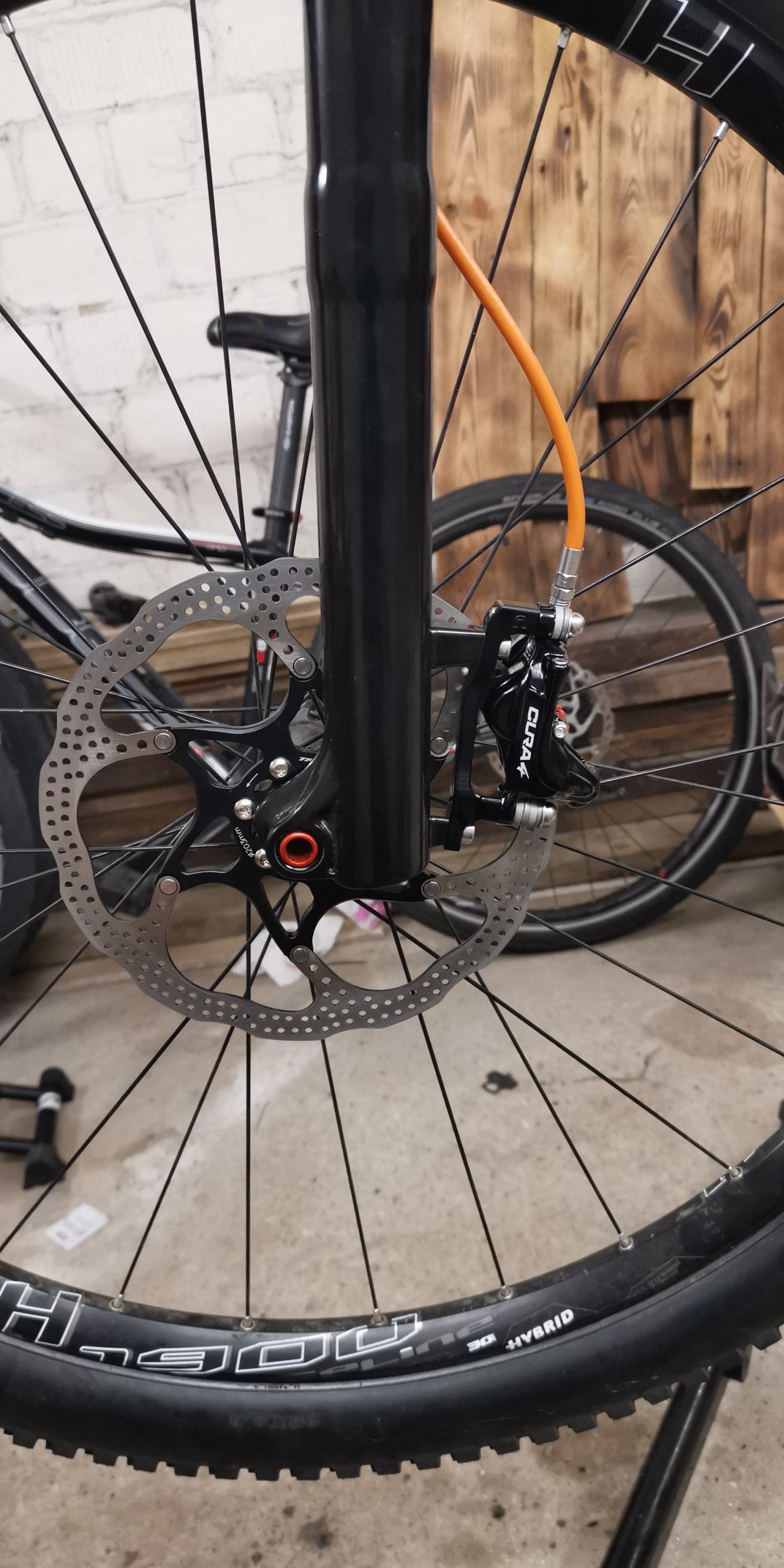

Moin :) Bin von der Hope auf die Cura 4 mit Goodridge gewechselt
Hab Sie gestern verbaut, iwie ist der Druckpunkt aber ziemlich nah am Lenker und Leistung deswegen auch eher mau Jemand nen guten Tipp im Bezug auf Entlüften?.. Evtl BleedBlock raus, Kolben rauspumpen und dann wieder reindrücken zwecks Restluft?.. Befüllt und Entlüftet hab ich mir dem original Block und 2 Spritzen mit Druck / Unterdruck... Geber nach Einbau von Rad und Belägen noch mal geöffnet und befüllt

Kann zwar nur von der 2 sprechen, aber ich habe den Druckpunkt auch immer weit innen nach dem Kolben zurückdrücken. Mit entlüften bin ich nicht weiter gekommen, was bei mir half war: ich habe die Scheibe raus und die Kolben etwas weiter raus gedrückt. Damit wandern die Kolben weiter nach außen und somit auch der Druckpunkt
Kurzes Update..
Hab so wie im Beitrag noch mal entlüftet.. Kamen noch einige Blasen und das über 6-7 Durchgänge..
Danach unten verschließen, Kolben rauspumpen und reinigen.. Spitze wieder drauf und Kolben zurück gedrückt..
Es folgten noch mehrere Durchgänge, bis absolut keine Blase mehr zu sehen war...
Zum Schluss Sattel verschließen, alles reinigen, LR und Beläge rein.. Ranpumpen und dann erst den Hebel waagerecht gestellt und ebenfalls verschlossen...
Druckpunkt knüppelhart... Bin sehr gespannt auf die 1ste Ausfahrt

Ich hatte bei meiner neuen Cura 4, da war die gerade mal in zwei Läden online erhältlich, ebenso Probleme mit dem ungleichmäßigem Ausfahren der Kolben.
Konnte ich nicht beheben und habe die dann an Formula oder war es Cosmic? als Garantiefall eingesendet. Die haben wohl alle Dichtungen getauscht. Seitdem laufen die unauffällig und problemlos.
Also ja, kommt vor und ich würde da selber gar nicht viel rumhantieren, sondern einsenden.

Also die Cura 2 hatte ich zu beginn hinten und vorne (200/180er) alter Formula Scheibe. Die Modulation, Bremspower und Standfestigkeit ist super mit den originalen organischen Belägen. Nur hat die Bremse bei langen/steilen Abfahrten immer komische Gurgelgeräusche von sich gegeben.
Dann der Wechsel vorne auf eine Cura 4, die kam mit organischen Belägen. Die Bremspower war mies, die Beläge schliffen regelmäßig an der Scheibe. Auch nach 500km keine Besserung und leider eine echte Enttäuschung.
Die hatte ich dann eingesendet wegen der klemmenden Kolben und leichtem Ölsiff an den Kolben.
Dann kam die zurück mit neuen Dichtungen. Erste Ausfahrt....naja, Bremse schleift nicht mehr, aber die Bremsleistung blieb nach wie vor hinter der der Cura 2 zurück. Auch langes einbremsen half nix.
Parallel hatte ich die alten Formula Bremsscheiben aussortiert und durch neue Ztto Bremsscheiben ersetzt. Jetzt waren immerhin die gurgelnden Geräusche bei wärmer-heißer Bremse weg und gefühlt etwas mehr Leistung. Dann als nächstes Formula Sinter Beläge montiert.....HALLO Bremsleistung! Jetzt war die endlich die erhoffte Bremse da, mehr Power als die Cura 2 und eine traumhafte Modulation. Somit seither absolut zufrieden.
