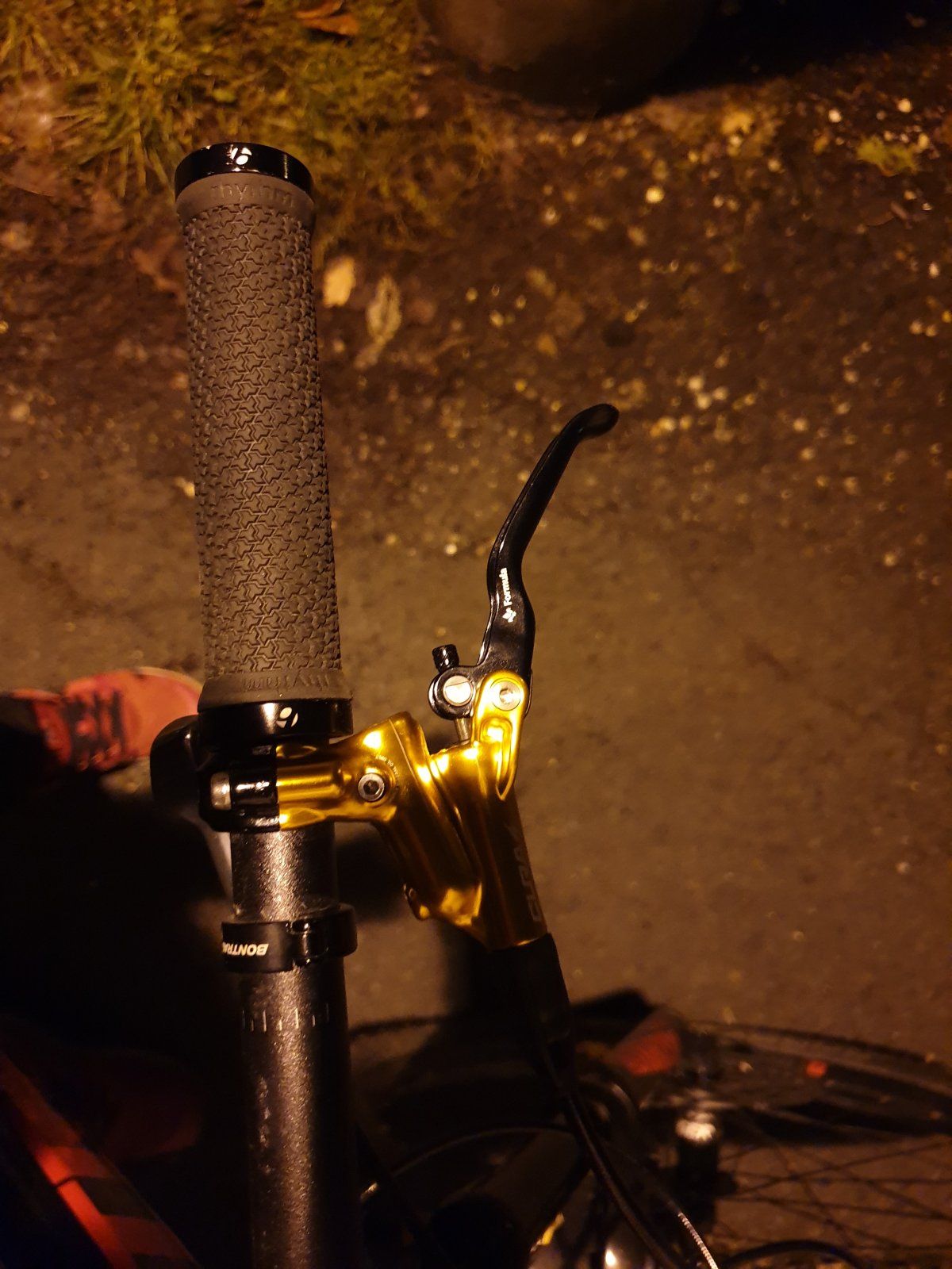

Die deutlich bessere Lösung wäre natürlich sowas: https://www.bike-components.de/de/Formula/Schellenadapter-Cura-C1-CR1-CR3-fuer-I-Spec-B-p45806/
Nimmst für links und rechts. Rechts kommt dann unten der 11-fach-Schalthebel dran (Mach Dich nochmal schlau, welche I-Spec-Variante Dein Shifter hat, Shimano hat da mehrfach rumgemacht, und es passt kaum etwas zusammen.)
Links kannst Du dann da, wo normalerweise der linke Schalthebel sitzen würde, genau wie bisher auch, den Hebel für die Sattelstütze verbauen.
Die Bremssatteladapter kannst Du weiterverwenden, wenn Du die selben Scheibengrößen nutzt.
Das klingt sehr gut denn ein aufgeräumtes Cockpit soll das Ziel sein. Was mir noch nicht ganz klar ist wie der Schellenadapter mit der Remote meiner E13 dropper kompatibel ist. In dem link steht was von einer Kompatibilität zu shimano. Vielleicht stehe ich auch einfach auf dem Schlauch gerade :D
So: https://fotos.mtb-news.de/p/2347728
Der Bedienhebel wird einfach da angeschraubt, wo sonst der Hebel für den (in diesem Fall wohl nicht vorhandenen) Umwerfer sitzen würde.

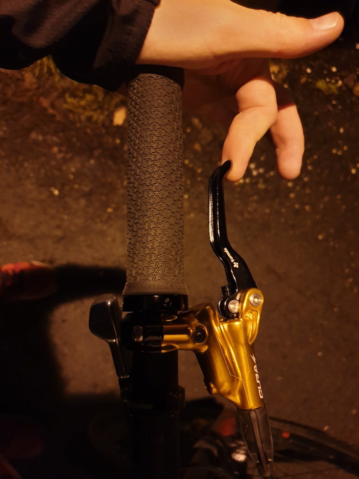

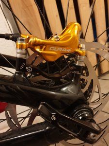

Nabend, Bremsen sind dran aber egal in welcher Drehrichtung, ob oben oder unten ich habe trotzdem ein paar Scheibchen gebraucht ?.
Bremse sitze soweit super und schleift nirgends, allerdings bremst sie überhaupt nicht ? Kann es sein das sie nicht komplett befüllt geliefert wird? (Öl ist drinne da ich beim Innenverlegen der HR Bremse ein paar Tröpfchen verloren habe). Vorne drück ich komplett durch und es passiert nix auch nach mehreren Pumpen am Hebel bremst sie gegen 0. Von hinten möchte ich gar nicht erst anfangen ?
Ideen? Vorschläge?
Vielen Dank

Das du den falschen Adapter hast ist dir nicht in den Sinn gekommen ?
https://www.bike-discount.de/de/kaufen/formula-scheibenbremsadapter-6-pm-203mm-54447
Für den restlichen Proplemen ist entlüften die richtige Wahl .
PM6

Welches Bike fährst du?
Sieht so aus, wie wenn dein Rahmen Pm6 Aufnahmen hätte (160mm scheibe). Dann kann ein pm7-203 nicht passen, weill dass ein pm +23mm adapter ist (von 180mm auf 203mm scheibe). Du brauchst aber wohl einen pm +43mm adapter, oder pm6-203 (160mm auf 203mm scheibe)!
Hatte beim 17er fuel ex auf 180er scheibe umgebaut. Weill der rahmen pm6 hatte habe ich einen pm +20mm adapter eingebaut.

Was willst du damit sagen? Was für einen adapter hattest du mit der guide montiert?
Einen pm +40? Wären dann 160mm vom rahmen auf 200mm der guide.
Ich bleib dabei, du brauchst den adapter, der dir von @memphis35 empfohlen wurde!
Du hast 160mm vom rahmen auf 183mm montiert, das passt natürlich nicht, da dein rahmen pm6 und nicht pm7 hat!
Ist übrigens egal, ob im shop steht, dass der adapter für vorne ist, einfach hinten montieren!

Kann auch nicht reichen da du PM6 Aufnahmen hast
PM6
Der Formula Disc Adapter fuer die Vorderradbremse mit 203 mm Scheibe bei Post Mount Aufnahme. --> brauche ich nicht
Doch , genau den brauchst du und falls die Scheibe eine 200 mm Scheibe ist dann brauchst den entsprechenden Adapter von Sram / Avid auch 200 mm
https://www.bike-discount.de/de/kaufen/avid-adapter-40-p-std.-fuer-vr-hr-200mm-87701

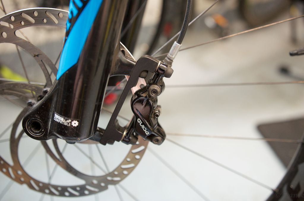

Das sollte dir doch einleuchten wenn du dir dein Konstrukt ansiehst . Sieht dann so aus nur halt hinten

Okay, dann probiere ich mein Glück mit dem PM6. Hab mich mit diesem Adapter System noch nicht beschäftigt aber denke ich hab es jetzt kapiert.
Dachte hier muss man den von Formular nehmen was für mein Remendy aber nicht passen würde da ich mit 160 vom Rahmen her nur auf die 183 kommen würde.
Mit den von Avid sollte ich auf die richtige Höhe kommen.
Danke ✌
So wie ich das sehe, fährst du eine 203mm formula scheibe. Dafür brauchst du aber einen adapter auf 203 und nicht wie der avid auf 200!
Also, ganz einfach:
200mm scheibe von avid, du brauchst einen pm6 auf 200 adapter, oder anders gesagt einen pm +40 adapter!
203mm scheibe von formula oder anderen, du brauchst einen pm6 auf 203 adapter, oder anders gesagt einen pm +43 adapter!
Warum sollte der Adapter von Formula nicht passen:
https://www.bike-components.de/de/Formula/Scheibenbremsadapter-fuer-203-mm-Scheibe-p64221/
Aber prinzipiell ist es egal von welchem Hersteller der Adapter ist, solange er für den Scheibendurchmesser passt.
Den Distanzscheibenturm würde ich schleunigst demontieren. Da der verbaute Adapter verschiedene "Montagedicken" hat, dienen die konvexen/konkaven Scheiben für gewöhnlich dazu diesen Unterschied auszugleichen und die Schrauben gerade ins Gewinde zu bringen. Das können sie aber nur machen wenn sie zwischen Sattel und Schraubenkopf installiert sind.
Auch nicht ganz... Kommt immer auch auf den verbauten Sattel an. Am Besten nimmt man den Adapter vom Hersteller in der richtigen Größe. Hatte an meiner MT5 z.B. das Problem, dass der Bremssattel mit einem Trickstuff-Adapter nicht gepasst hat, da dieser daran angestoßen ist.
Update: Bremse montiert mit den passenden Adapter und nochmal entlüftet (vorne sowie hinten). Kann mir jemand sagen ob man den Druckpunkt noch verstellen kann damit ich den Bremshebel nicht immer ganz durchdrücken muss um zu bremsen?
