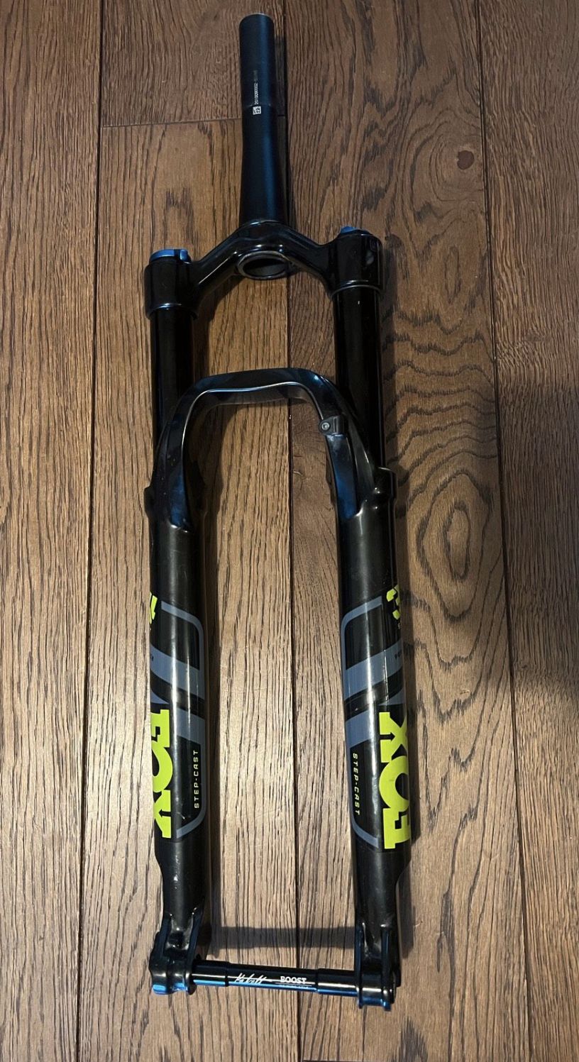

Hi!
Ich habe eine Frage zu einer Fox 34 von 2021... möchte aber kein eigenen thread aufmachen...
Es geht um diese hier:
2021 Performance Sc Series 34 FLOAT 29 120 Grip​
Serial number: 790419-0015-T
Part number: 910-30-284
Description: 2021, 34, A, FLOAT SC, 29in, P-S, 120, Grip, 3Pos, Shiny Blk, 390-C/TA-3208 Logo, 15QRx110, 1.5 T, 51mm Rake, OE
Kann mir jemand sagen was das Teil wiegt?
Laut meiner Recherche ca. 1589 g.... Kommt das hin?
Vielleicht kann mir hier ja jemand weiterhelfen...
kann ich mir nicht vorstellen. habe auch ne 2021er performance hier und die kommt auf über 1700g.
oder ist deine 2021er schon modelljahr 2022 (dann käme deine annahme hin)?
n bild wäre hilfreich.
Die hat Stepcast. Soweit ich weiß müsste sie quasi identisch sein wie die 2021er Kashima Stepcast. Damit käme das Gewicht auch wieder hin nach meinem Verständnis..
das ist die schwerere version von vor 2022, also irgendwas über 1700g (auch die mit kashima).
bzgl. gleich schwer wie die kashima, nur mit schwarzen standrohren: das ist die "performance elite". die nur "performance" ist die günstigste und schwerste ausführung.
