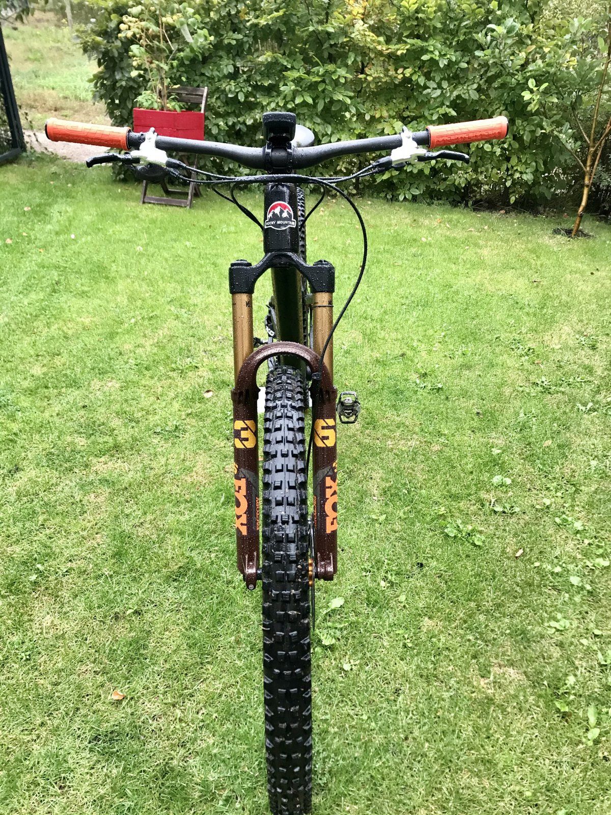

Zumindest bei der 2019er 34 SC waren 203 mm noch erlaubt und passen auch problemlos. Habe ich jetzt seit 2,5 Jahren so an meinem Spark im Einsatz. Da wurde dann wohl bei der aktuellen das Casting überarbeitet.
Ah, lag ich doch nicht so falsch. Dann haben sie wohl verschlimmbessert in dieser Hinsicht.
Steht ja im Text und ist im Bild deutlich zu sehen das der Absatz nach innen gewandert ist. Da ist schlicht kein Platz mehr für ne größere Scheibe.
