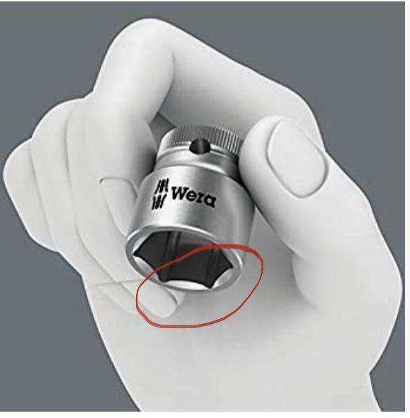

Meine Frage mag jetzt vielleicht banal klingen und hat nichts technisches speziell mit diesem Baujahr zu tun. Bei meinem Banshee Prime Rolling chassis ist ne 36 Grip 2 dabei.
Ich würde mir gerne einen Steckschlüssel kaufen um ggf. die Spacer auf der Federseite ein oder auszubauen.
Bei Jasper Jauch heißt es "plane" Nuss in 32mm.
heißt es im Umkehrschluss, dass nicht alle Stecknüsse plan sind für die relativ flache Nuss an der Gabel?
Ich hätte jetzt einfach den erst besten von Wera für 10€ genommen.
https://tinyurl.com/32-Steck
Ist nicht böse gemeint, aber sieht man doch auf dem zweiten Produktbild, dass die Nuss nicht plan ist. :ka: Die Nuss von Wera, kannst zur Not abschleifen.
Die Nuss ist plan:
Die Nuss ist plan:
Da mein Werkzeug ziemlich spärlich ist und ich noch nicht so viele Nüsse in meiner Hand hatte (hihi, hoho) hat mir leider das Bild auch nicht so viel gesagt. Dann gucke ich eben weiter.
@Mr.Nox Gerade wenn du spärlich ausgestattet bist, würde ich an deiner Stelle eher in Werkzeug investieren, dass du auch für andere Arbeiten hernehmen kannst. Mit einer Armaturenzange von Knipex z. B. (die 180mm-Variante) bekommst du den Deckel auch ganz wunderbar auf und zu und kannst nocch viele andere tolle Sachen damit machen.
Ist allemal nachhaltiger, als viele Spezialwerkzeuge, die man alle Schaltjahr mal braucht. So ne plane Nuss ist ne tolle Sache für jemanden, der schon alles hat und drei Gabeln am Tag serviciert.
Sorry, war nicht böse gemeint, wollte nur zeigen, was der Unterschied der Nuss Aufsätze ist. Mit einer nicht abgedrehten Nuss, verhunzt man sich leider sehr schnell die Top Cap. Die Erfahrung hab ich leider selbst Mal bei meiner damaligen RS Lyrik gemacht.
Danke für den Tipp, werd ich mir Mal näher anschauen.
Ich habe etwa 20 Jahre lang mit abgedrehten Nüssen meine Gabeln geöffnet.
Klar, die Dinger waren immer Plan abgedreht.
Seit etwa 6 Wichen verwende ich die orangenen Alunüsse von Fox.
Die sind nicht nur plangedreht, sondern haben weniger Spiel auf dem Sechskant und die Ecken passen besser auf die Topcaps.
Ich habe in die Nüsse investiert weil die schwarzen Topcaps auf Dauer doch geschont werden.
