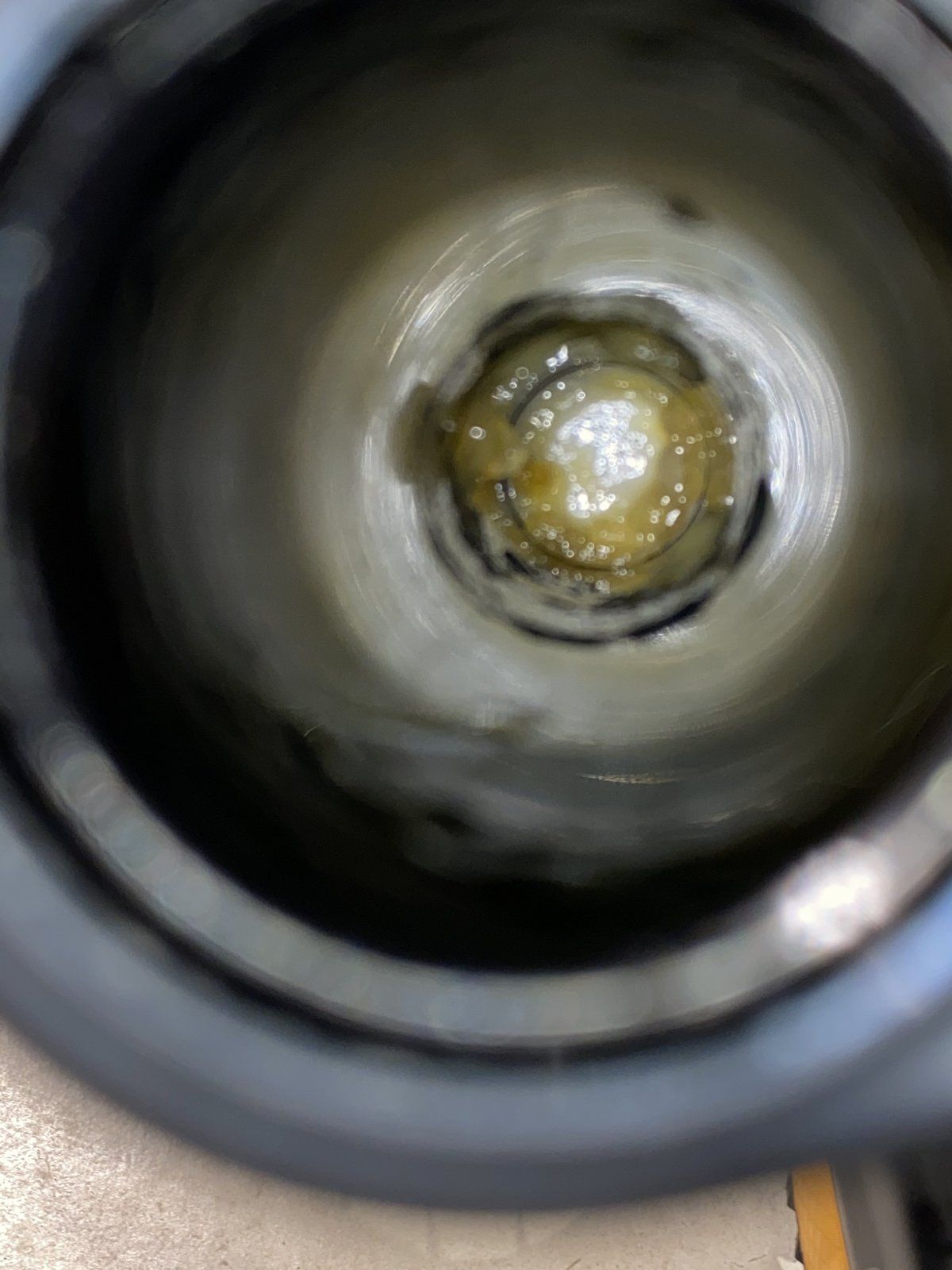

Kurze gute Nachricht für die Mitlesenden mit neuer Gabel:
Habe auch aufgrund von recht viel Fett (Foto) in der Positivkammer einen kleinen Service mit Blick in die Negativkammer gemacht:
  • Negativkammer genau richtig geschmiert aber nicht zuviel Fett
  • beide Schaumstoffringe gut getränkt
  • scheinbar passende Menge Öl je Gabelschaft
Habe es aus Interesse gemacht und weil es sinnvoll sein kann eine neue Gabel im Bezug auf Schmierung zu prüfen.
Ansprechverhalten ist wie zuvor fein und tadellos. Ist eine 2021 Performance Elite Grip2.
Habe es ohne Spezialwerkzeug gemacht. Federseitig einfach mit Gummihammer auf die Gewindestange schlagen. Dämpfungseitig eine 6,5-Nuss über den Sechskant bündig gegen die Gewindestange gehalten und Diese mit dem Gummihammer geschlagen. Hat keine Spuren hinterlassen.
