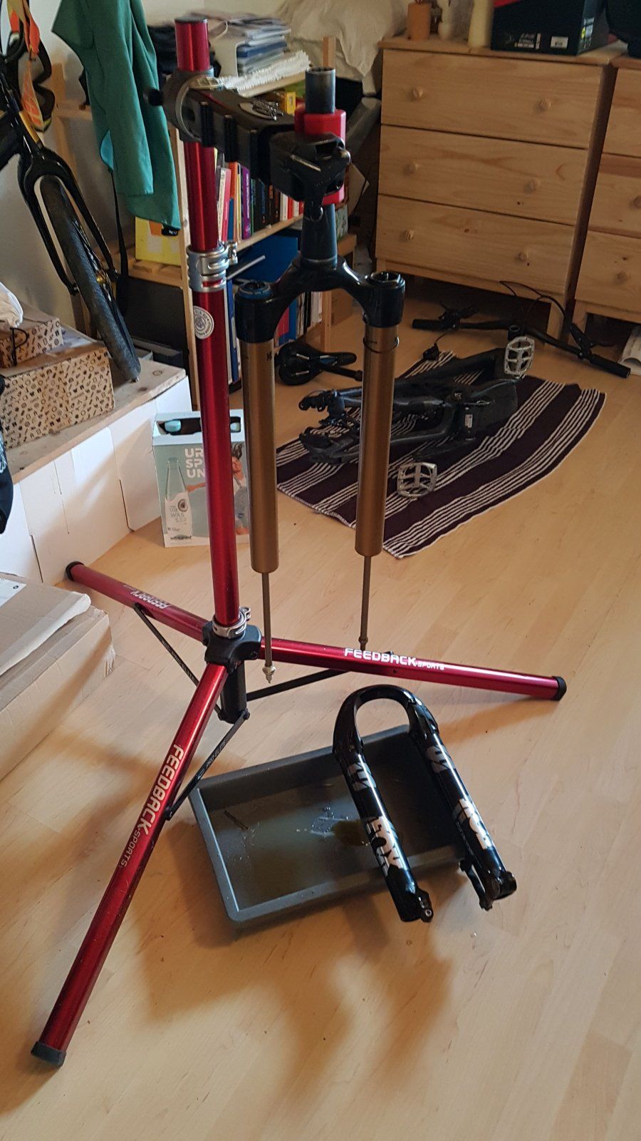

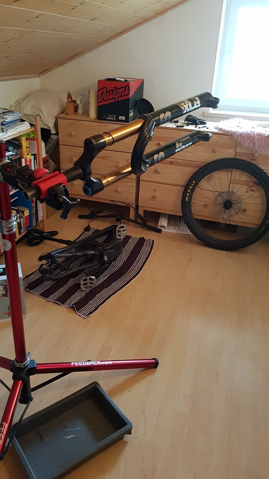

Wäre toll wenn jemand die Maße der Absteifer misst... das wird doch ein Normteil sein und über den Großhandel zu erwerben sein... Fox macht das schon richtig mit den Teilen um ja den Service beim Händler zu machen.... Wenn du Öl un Abstreifer kaufen musst hast du schon Mal 110EUR investiert...
ich habe mich bei fox schlau gemacht...man kann das 38 Einpresswerkzeug über seinen fachhändler bestellen...
Hier die Artikel Nummer 398-00-774 kann jedoch nur über einen Händler geordert werden. Vk circa 57.-€ plus Versand.
vg
michi
also wenn du ein lower leg service machen willst bei einer 38 ohne Baumarkt =) ca 280 euro....also lohnt sich nur auf lange sicht.

also die staub dichtung habe ich nicht mehr sauber bekommen und die wascher scheibchen mussten auch die neuen her aber die gummi dichtung ansich selbst war nicht beschädigt...habe ich wieder verwendet...
[/QUOTE]
War bei dir auch so viel Fett drin?
