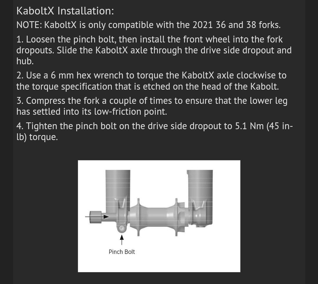

Danke für die Hilfe. Ein Problem gelöst und jetzt das nächste. Ich habe die Kabolt X verbaut und nach Anleitung alles gemacht. Adapter raus, Ring eingesetzt für die Kabokt, Kabolt mit 9nm angezogen, eingefedert und die andere Schraube mit 5 nm angezogen.
Wenn ich aber die Kabolt rausschrauben will geht das so streng das ich sie nicht mit Gewalt aufschrauben will. Wo liegt der Fehler bitte 🤔🙈

Wie wärs damit die klemmschraube aufzumachen?
Sorry aber laut den DAILED Video dachte ich. Diese kann man auch wie den schnellspanner ohne lösen der pinch bolt aufschrauben 🙈

Jetzt möchte ich die Kaboldachse einsetzen. Das geht aber nicht. Zu einen Befindet sich an der Seite wo die KaboldX Achse eingechoben wird eine Art Zylinder an der Seite der Klemmschraube den ich nicht rausbekomme. ZUm anderen lässt sich die Kabold X Achse nicht durchdrüccken sodass er die andere Seite der Gabel packt.
Was mache ich falsch?

schau mal hier:
Da ist es gut erklärt von Jordi bzw. seinem Kollegen ab Minute 5.
Leider geht die Funktion der Buchse damit natürlich verloren und man muss die „Vorspannung“ jedes Mal neu einstellen wenn das Rad draußen war. Und eine zusätzliche Schraube lösen.

Du musst nichts "neu einstellen".
Bei der 2021er Kabolt drückt deren Bund einfach auf die Nabe und spannt sie gegen die Bremsseite.
Die 6er Schraube ziehst du dann einfach an, damit sich das Casting auf der Achse nicht mehr hin und her bewegen kann, also fixiert ist.
Im Prinzip muss man schon was einstellen. Den Vorgang mit der Hülse den man beim Schnellspanner am Anfang einmal macht, macht man mit der Kabolt quasi jedes Mal.
Also Kabolt festschrauben, Gabel etwas durchbewegen, 6er Schraube anziehen.
Zum lösen der Achse dann 6er Schraube wieder lösen um die Achse ausdrehen zu können.
