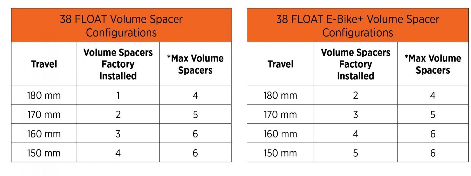

1 Token ist bei der 160er EBike Version aber arg wenig. Ab Werk sollten da eigentlich 4 Stück drin sein.
@RockyRider66 korrigier mich bitte aber das hieße doch bei selbem Druck ist die Gabel natürlich viel zu weich.
3 ab Werk.
Bin allgemein nicht so der Token Fan. Mag es eher linearer. Aber merke bei der Fox 38 das alte setup Ansätze vergangener Gabeln hier nicht ganz übertragbar sind. Kann durchaus sein das hier noch ein Token dazu kommt. Bin noch am Experimentieren.
3 ab Werk.
OK dann wurde wohl nicht die E-Bike Version verbaut denn die hat laut Fox ab Werk 4 drin. Hätte mich zumindest dann auch davon abgehalten auf 1 Token zu gehen. Denke ein Token mehr schadet da ganz sicher nicht und ja das Setup der 38er ist ein wenig anders, ich konnte von meiner 36er Grip2 nicht einfach alles so übernehmen.
Bei der 38er gibt es mW keine extra E- Bike Version im Rahmen der Feder.
Die Dämpfung hingegen ist bei E- Bike Versionen weicher ausgelegt als die der analogen Bikes.
Ich hatte nur Mal ins Manual geguckt.
