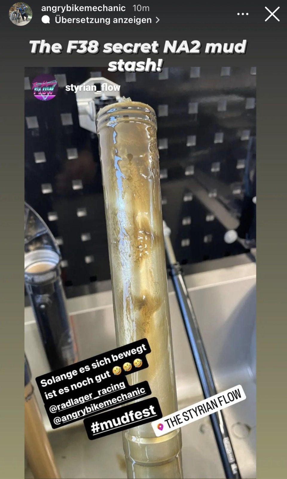

Es sagt, man sollte mehr Öl ins Casting kippen da es sonst zur Schmierung fehlt weil es sich um das sleeve herum gemütlich gemacht hatWas soll uns das sagen? Das ist die Aussenseite des Luftschafts da muss eh nix gleiten.

So sieht eine Gabel aus, die
a) deren Staubabstreifer ordentlich mit Fett zusammengebaut wurde
b) die dringend einen Service braucht
c) die hängend gelagert wird
Die Öl- Fettpampe wandert dann durch die Bohrungen noch oben, kommt aber kaum wieder runter.
Service machen, kein Fett beim Zusammenbau und fertig.
