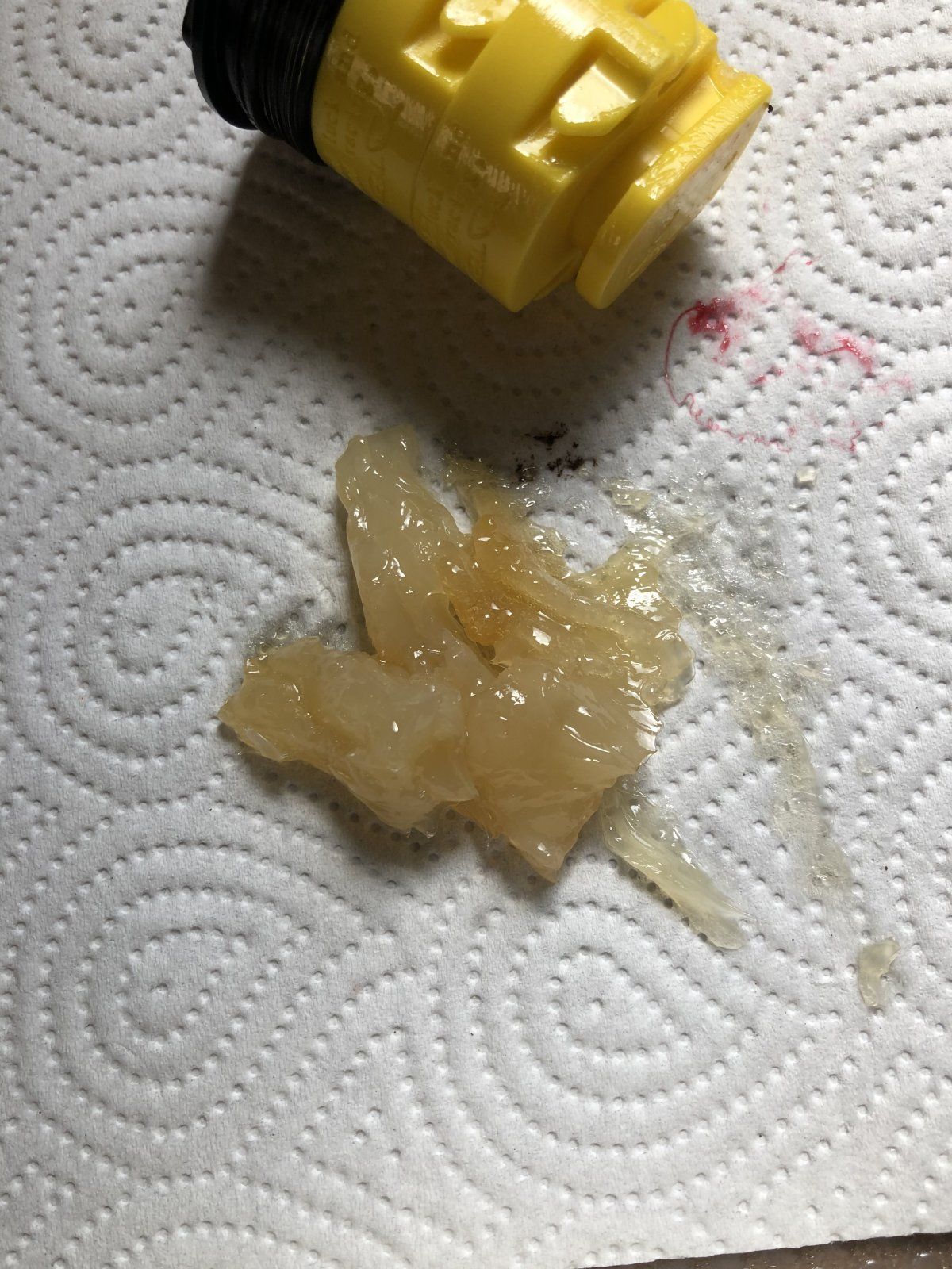

Kein Wunder, dass das Ding so schwer ist...
Die 6-8gr ??‍♂️
Interessanter wäre zu wissen wie viel von dem Zeug in der Negativkammer ist ? ☝️
Die Junx von Vorsprung schrieben auf Pinkbike in den Kommentaren, dass das Fett in der Negativksmmer (wenn es denn da reingekommen ist) keine Auswirkungen haben soll.
Leider finde ich gerade die Quelle adhoc nicht.
Das kann ich mir irgendwie nicht vorstellen ?
Vielleicht verwechselst Du da etwas und gemeint war dass das Fett den Ausgleichsport nicht verstopfen kann ??‍♂️
