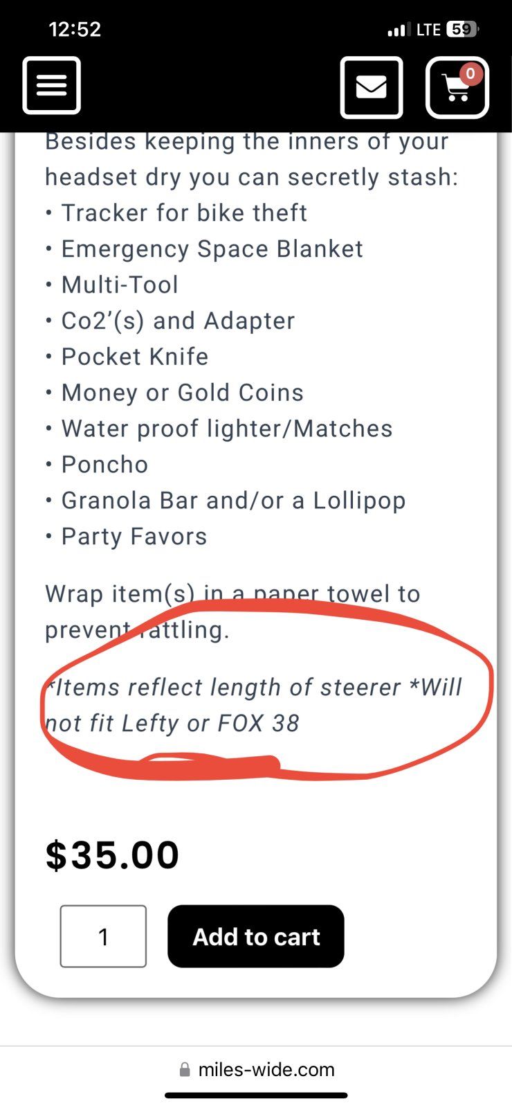

Würde das Teil in die 38er passen?
Das Steuerrohr der 38er ist innen oval.Hab ich nicht gesehen. Danke.![]()
