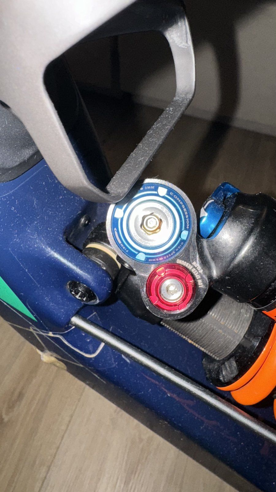

An meinem HSC/LSC verstellen ist bisschen Rost. Die Versteller lassen sich ohne Probleme drehen.
Erstmal so bis zum nächsten Service lassen oder Rostumwandler oder sonst etwas reinsprühen?
