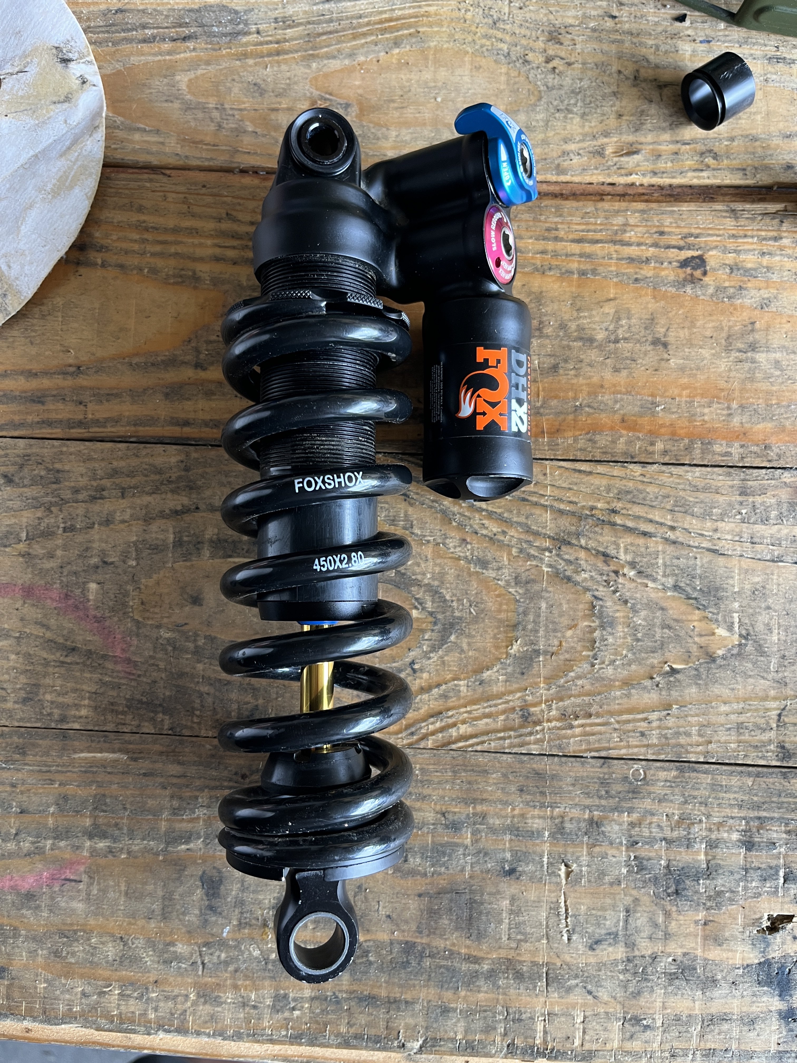

Ich habe noch eine Frage. Hier lag eine 450 x 2,8 Feder herum. Spricht aus technischer Sicht etwas dagegen, diese in einen 210x55 DHX2 einzubauen, wenn sie maßlich reinpasst? Denn eigentlich sind diese Federn laut Fox für mehr Hub als 55 gedacht.
