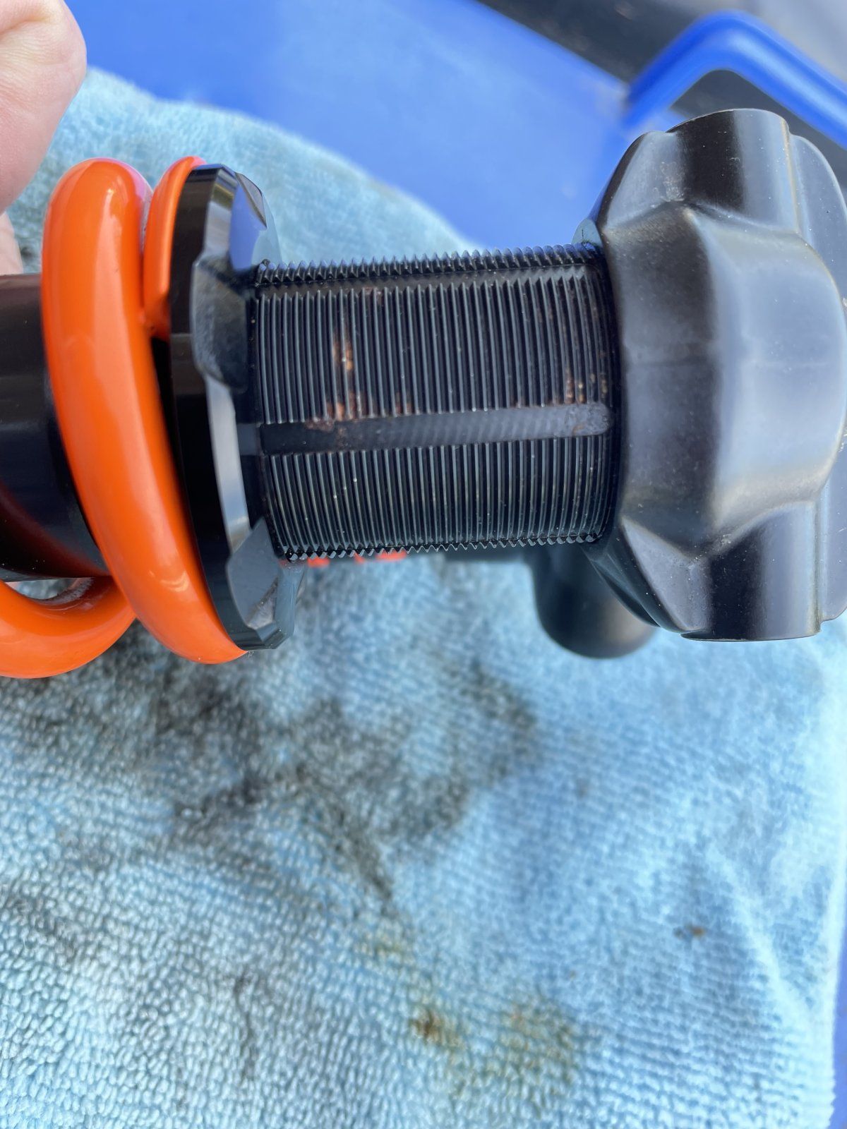

Moin zusammen,
heute nochmal den Dämpfer ausgebaut und festgestellt, dass sich auf dem Gewinde Rost gebildet hat. Ich werde den Dämpfer mal zurück zum Versender schicken.
Trotz WD40 etc. lässt sich der Teller nicht einen Millimeter bewegen.
VG
Holger Anhang anzeigen 1652888

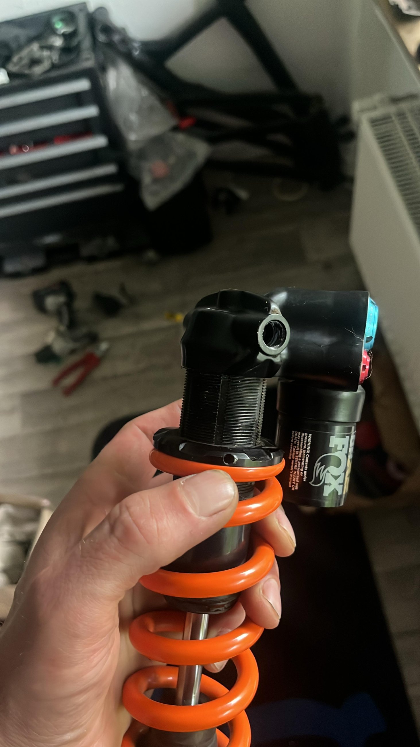

Moin zusammen,
Hat hier jemand ggf. das gleiche Problem gehabt und eine Lösung dafür? Ich versuche gerade die Feder auszubauen und es geht gar nix. Feder ist entspannt etc. aber wirkt so, als wäre es festgeschweißt worden.
Grüße
Max
Moin zusammen,
Grüße
Max
Vielleicht ist der Kunststoff oben am Dämpfer vom Reinigungsmittel aufgequollen?
WD40/ Kriechöl auf das Gewinde sprühen. Einwirken lassen und dann nochmal probieren in beide Richtungen zu drehen. Die Bohrung kannst du auch nutzen um mit einem Innensechskantschlüssel zu drehen
Federspammer mal im und mal gegen den uhrzeigersinn locker rütteln .
Federspanner samt Feder drehen , bis die vorspannung der feder weg ist ......
Das Loch(Bild oben) im Federspnner mit W40 Fluten.
Einwirken lassen , nochmal versuchen....
In dem Loch Sitzt ne Feder und Kugel welche mit "Marine Blue" Fett versehen Sein sollten.....
