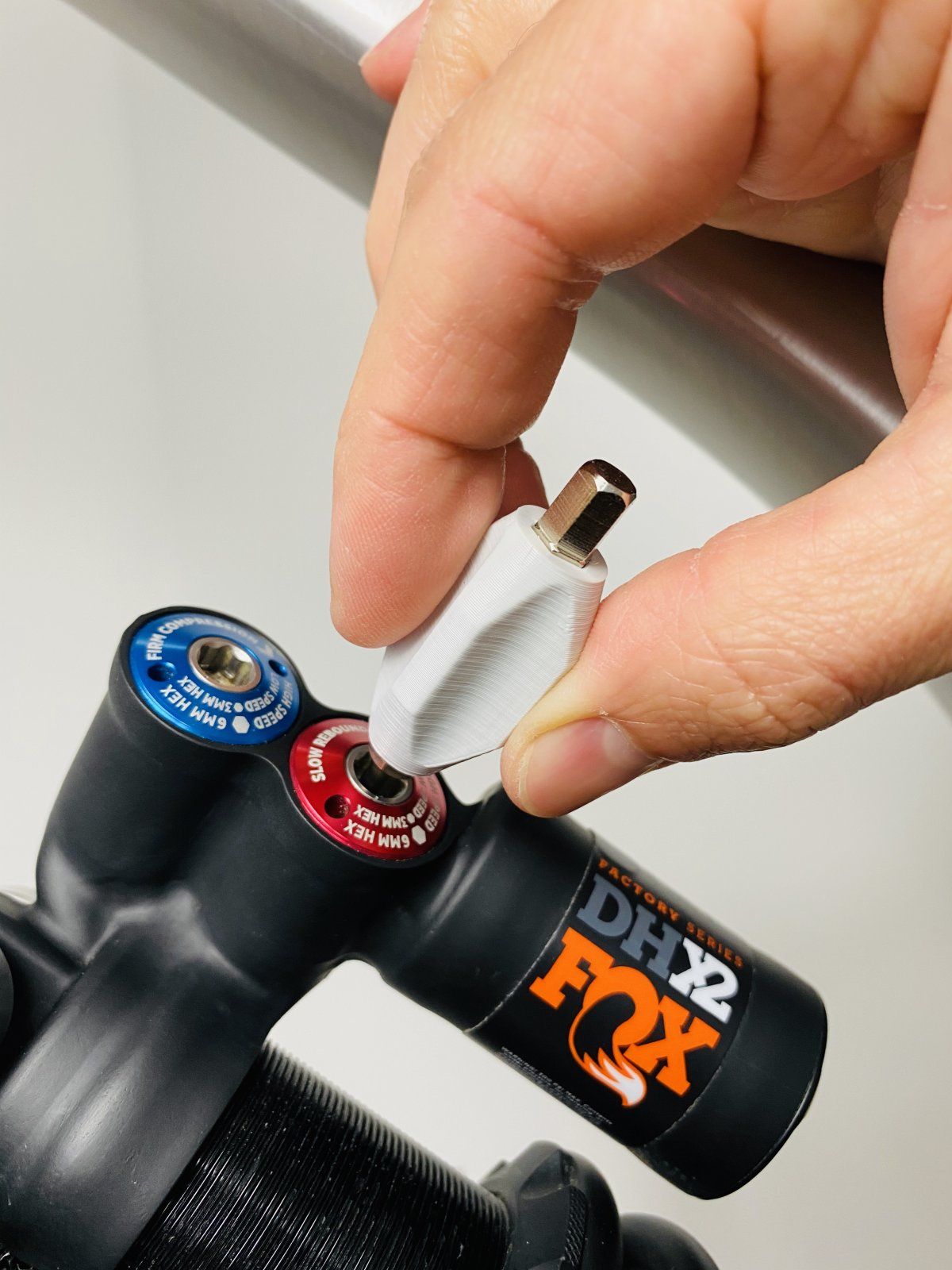

Hey Leute,
ich habe nochmal eine frische Charge Einstell-Tools für Fox Dämpfer gemacht. Es handelt sich gleichzeitig auch um eine leicht verbesserte Version. Sie ist etwas größer und hat eine handlichere Formgebung. Das Tool passt aber immer noch gut in die Hosentasche um schnell mal ein paar Klicks zu korrigieren, wenn man in der Liftschlange steht! Des Weiteren, konnte ich hochwertigere Bits bekommen, die nun rostfrei sind.
Bei Interesse gerne bei mir melden. Kosten pro Stück inklusive Versand: 13,99 €.

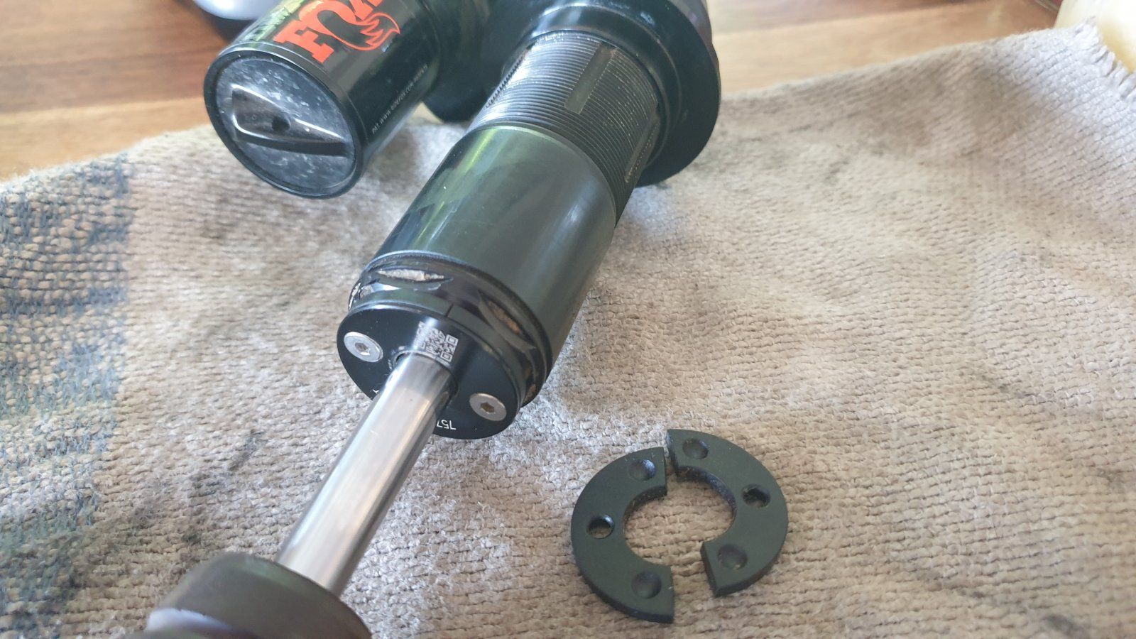

Hallo Leute, kann mir jemand auf die schnelle sagen ob oder wie man einen dhx2 mit 230ebl u 57mm Hub auf 60 oder 65 aufmachen kann?
Ist da von aussen auf der Kolbenstange ein C-clip oder ein Aluring wie beim dpx2.
Danke
Danke
Bis 2020 so wie @prolink richtig schreibt.
Ab 2021 sehr gut gelöst mit zweiteiligen Shims, die in 2.5mm-Schritten aufgeschraubt werden.:daumen::

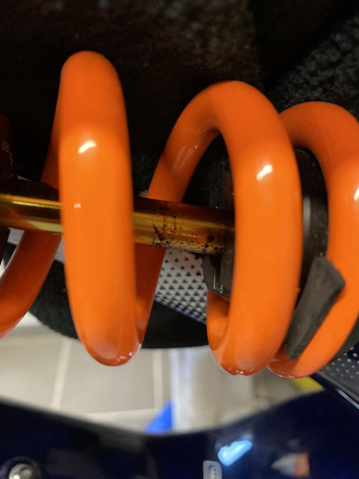

Hallo,
Frage an die Profis;) Fahre seit April ein DHX2 2020 und nach ca. 16000HM ist die Kolbenstange leicht verölt. Braucht es jetzt schon ein Service oder kann ich den noch eine Zeitlang Fahren?
Ich mach die Stange nach jeder Fahrt sauber, sieht aber nach jeder Fahrt so aus.
Gruß
durch denn Ölverlust wird der Druck im AGB immer weniger. dann schäumt das öl auf
solange man nichts hört beim einfedern geht es noch
aber Service wird fällig sein bald mal
das läuft e auf Garantie
