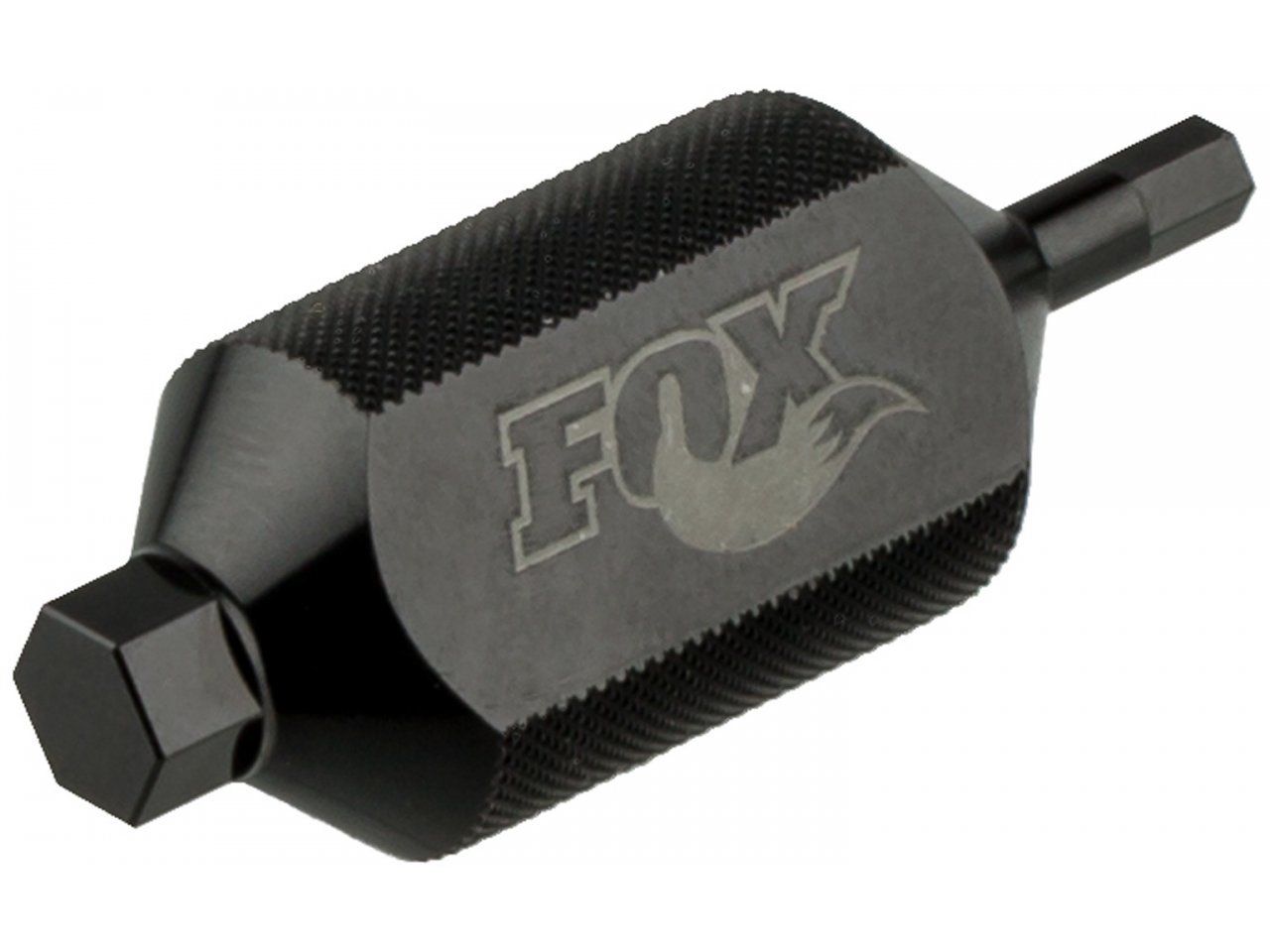

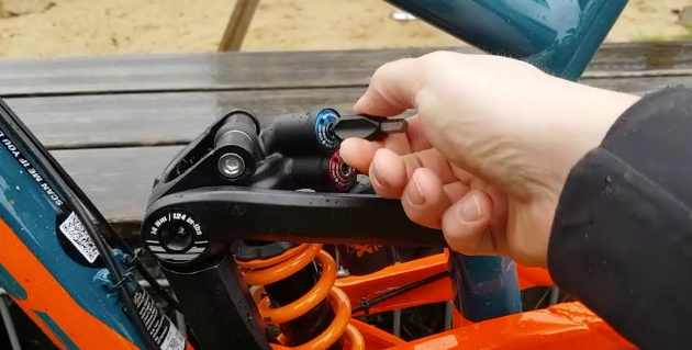

Vielleicht kennen ja ein paar von euch auch das original Fox DH- /Float X2 Einstellwerkzeug:

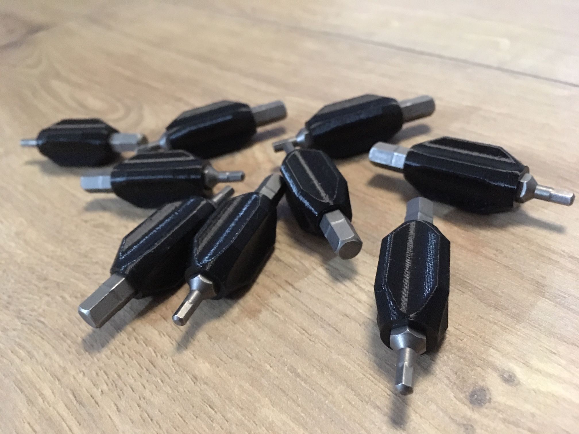

Hatte mich aufgrund des Preises immer gesträubt eines davon zu erwerben. Immerhin möchte Fox rund 35€ für das kleine Ding haben. Mit einem Kumpel zusammen und fleißigen Testkandidaten in unserer Mountainbikerunde, habe ich dann eine günstigere Version realisiert. Aus meinem 3D-Drucker und mit 6er und 3er Inbus funktioniert das Teil nun, nach ein paar Prototypen, wunderbar. Im Verein war die Nachfrage groß und ich habe dann gleich mal eine Kleinserie produziert. Falls auch hier jemand Interesse hat an dem kleinen Tool für die Hosentasche, könnt ihr euch gerne bei mir melden.

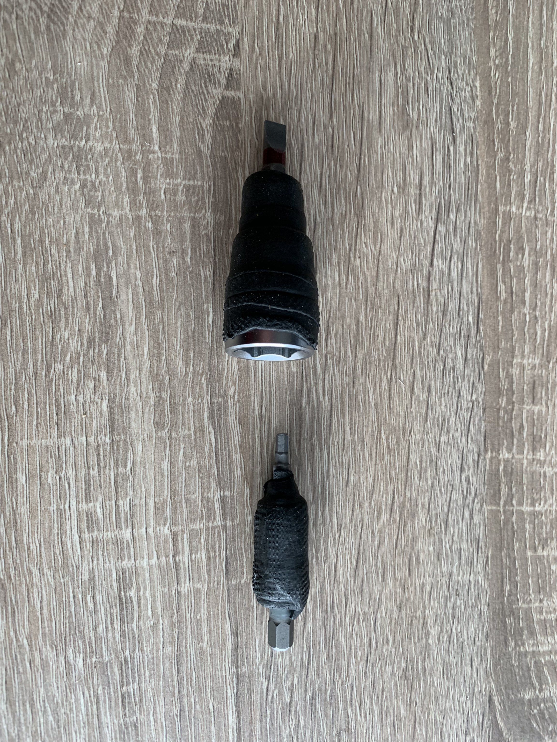

Schon länger in Verwendung:
Oben für ne BOS Idylle, unten X2. Jeweils ein Adapter auf 1/4“ Vierkant, Bit bisschen zurecht geschliffen das es in den Vierkant passt, zwei Lagen Slapper Tape rum.
Was willst du dafür haben?

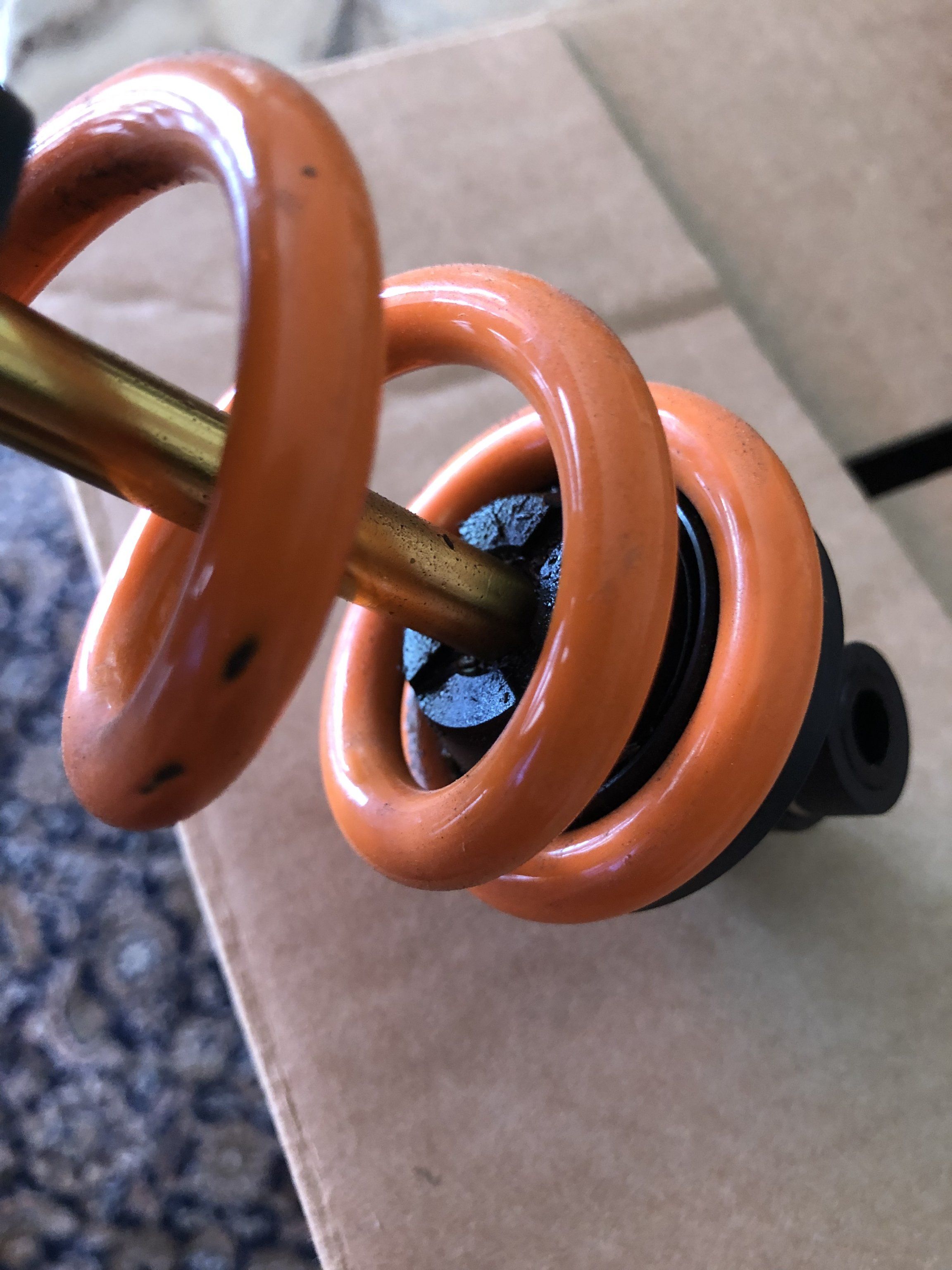

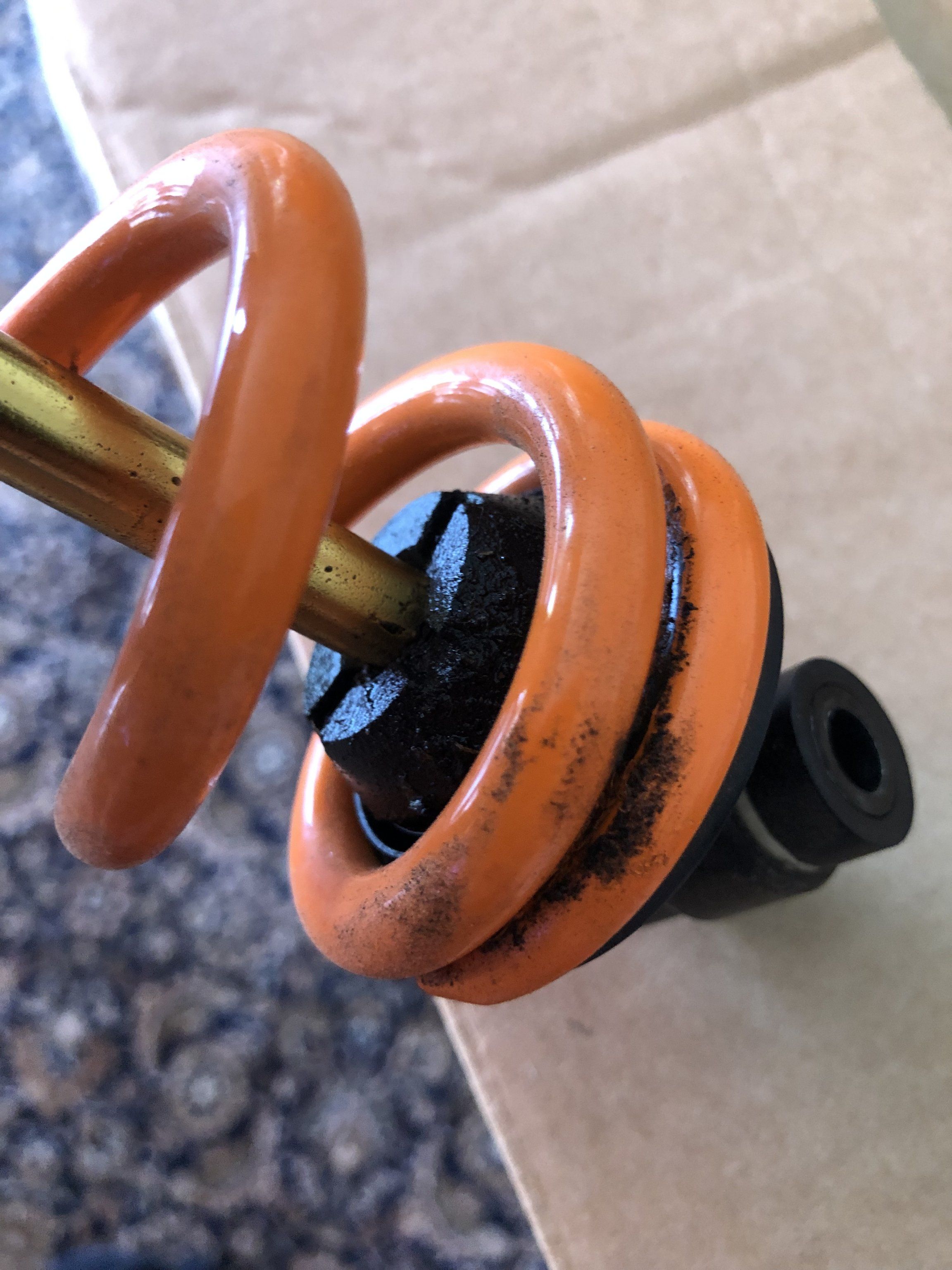

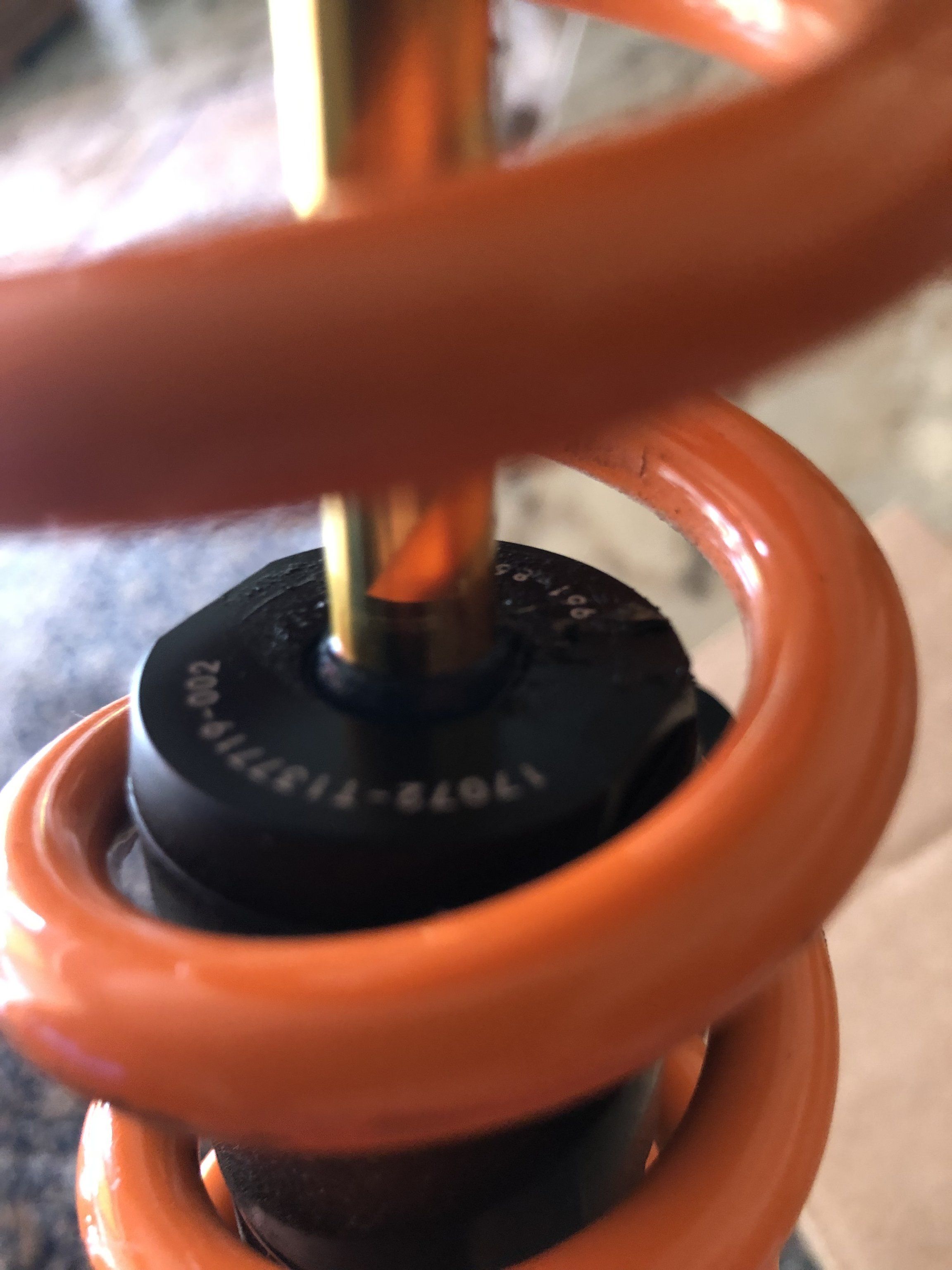

So mein DHX2 macht Probleme, nach gerade mal 700HM ist der Bumper und die Kolbenstange komplett ölig. Ich gehe davon aus der die Dichtung hin ist (Dämpfer erst 6 Monate alt...). Oder ist das normal?
Erst mal fahren, kann noch Öl von der Montage sein.
Sollte nach 2.000hm langsam trocken werden, sonst Service.
ist es ölig oder schaut es fettig aus, hatte gleiches problem nach einem service und es war nur das fett des service.
Ölig, habe den Dämpfer gesäubert und nach 700 Hm trat wieder das Problem auf. Der Dämpfer geht morgen zu Fox.
Hatte einen DHX2 im Dune der nach 6 Monate aufgaben, einen Float X2 (Norco Range) der Luft zog und nun wieder ein DHX2 aus meinem Norco der Probleme aufweißt...das kann es auch nicht sein. Wenigsten ist der Service fix...
Naja aber nach 6 Monaten und schon über 15000 TM kann das nicht sein...
