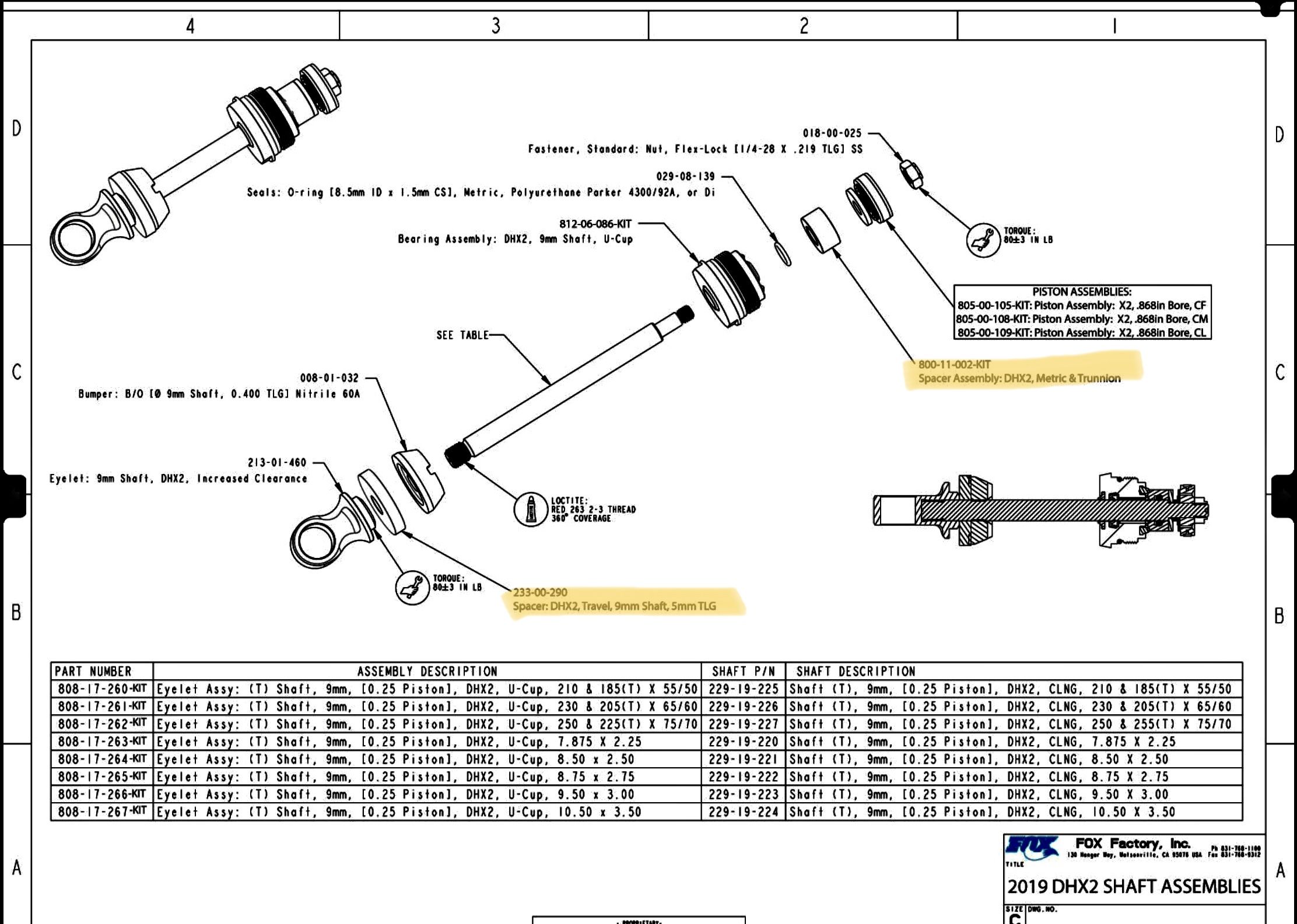

Weiß jemand hier welcher von den beiden markierten Spacern den Hub einstellt/begrenzt?
