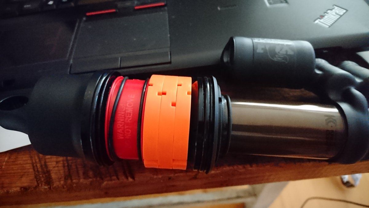

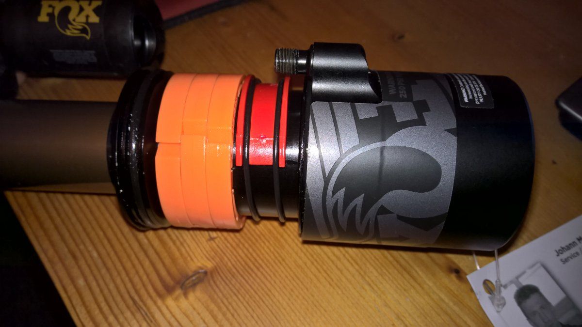

Das rote ist kein Spacer in dem klassischen Sinne.Meiner ist auch zurück, Service habe ich mitmachen lassen. Bilder kommen später (Technik...).
Es klappert nichts und in die Luftkammer hab ich auch geschaut.
edit: Ein halber Spacer würde ja noch passen.

Die orangenen Ringe sind zweigeteilt und können ohne den Dämpfer auszubauen getauscht werden.
Sie gehören ins Modeljahr 2017 anstelle der schwarzen Gummiringe.
Das Update hat wohl jeder kostenlos bei der Rückrufaktion bekommen, kenne jedenfalls niemanden der die schwarzen Gummiringe zurück bekommen hat.
Und warum sollte man die nicht miteinander kombinieren?

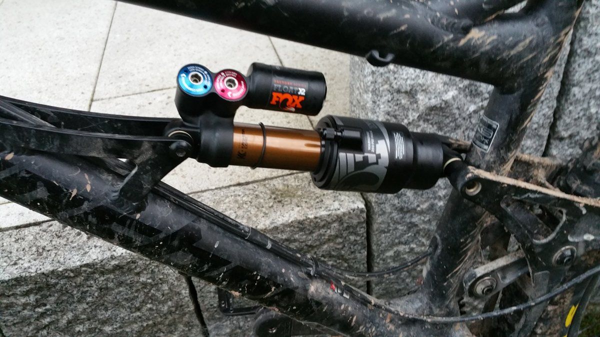

Das Fahrergewicht ist da weniger entscheidend, da ist das Übersetzungsverhältnis eher ausschlaggeben.Darf man mal fragen was diejenigen, die über 250 PSI fahren so auf die Waage bringen?
Ich habe so zwischen 92-94 kg komplett raceready und fahre den Dämpfer mit 200 PSI bei 30% SAG.
