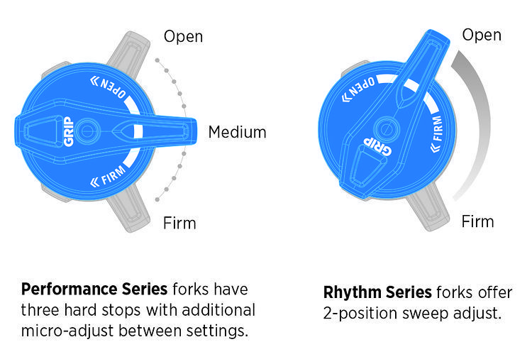

Die GRIP-Kartusche gibt es bei der Fox 34 in 2 Varianten:
Performance (3-Postion with micro adjust) oder Rhythm (2-Position sweep adjust).
Adjusting GRIP Compression Damping
3-Position Micro Adjust: The 3-position lever is useful to make on-the-fly adjustments to control fork performance under significant changes in terrain, and is intended to be adjusted throughout the ride. Turning the lever to the full counter-clockwise position sets the fork in the Open mode. Turning the lever to the middle detent position sets the fork in the Medium mode. Turning the lever to the full clockwise position sets the fork in Firm mode. The positions between the Open, Medium, and Firm modes can be utilized to fine tune your compression damping.
FOX recommends beginning with the 3-position lever in the Open mode.
2-Position Sweep Adjust (34mm Rhythm Forks Only): The 2-position lever is useful to make on-the-fly adjustments to control fork performance under significant changes in terrain, and is intended to be adjusted throughout the ride. Turning the lever to the full counter-clockwise position sets the fork in the Open mode. Turning the lever to the full clockwise position sets the fork in Firm mode. The positions between the Open and Firm modes can be utilized to fine tune your compression damping.
FOX recommends beginning with the 2-position lever in the Open mode.

Die GRIP-Kartusche gibt es bei der Fox 32 und 34 in 2 Varianten:
http://www.mtb-news.de/news/2016/08...rce=forum&utm_medium=teaser&utm_campaign=news

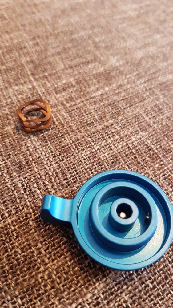

Ich habe die Performance Version mit der Feinjustierung. Das funktioniert so auch wie es soll nur habe ich Probleme mit dem Betätigungsmechsnismus. Der Drehhebel eiert unsauber, ist nicht plan und frisst sich beim Drehen regelrecht fest. Ich dachte es könnte an dem vorhandenen Lunker(die hintere nase am Zahnrad des ersten fotos) liegen und hab diesen weggeschliffen. Somit liegen die beiden Zahnräder im inneren plan aufeinander während die Nase des oberen in die Tasche des unteren Zahnradrads greift Leider besteht immernoch das Problem, dass der Hebel nach mehrmaligem hin und her anfängt in Richting firm zu verklemmen.

evtl etwas einfetten, vielleicht muß es sich aber auch erst etwas einlaufen/anpassen.
vielleicht bist da auch etwas zu grobmotorisch. ;)

Grobmotorisch beim zerlegen und montieren mit Sicherheit nicht. Nur wie es bei der Fahrt mit Handschuhen aussieht ist wieder etwas anderes. Der Mechanismus muss einfach funktionieren wie man es bei der CTD zb gewohnt war zumal das mit Motorik wenig zu tun hat da der Hebel nur einen Freiheitsgrad hat und man nicht mehr als "drehen" kann. Gefettet habe ich die zueinander bewegten Flächen an Hebel und Aluminiumverschraubung. Das hat natürlich ein bisschen geholfen und den Reibwert gesenkt aber wirklich konzentrisch ist das Ganze nicht.

Hatte Rücksprache mit der Werkstatt von Fox. Der Anguss ist tatsächlich ein Fehler der Qualitätssicherung und ich solle diesen wenn möglich wegschleifen oder zurück schicken. Auch solle ich mir keine Gedanken machen wenn in drei Monaten oder so irgendwas sein sollte da man hier sehr kulant sei.
