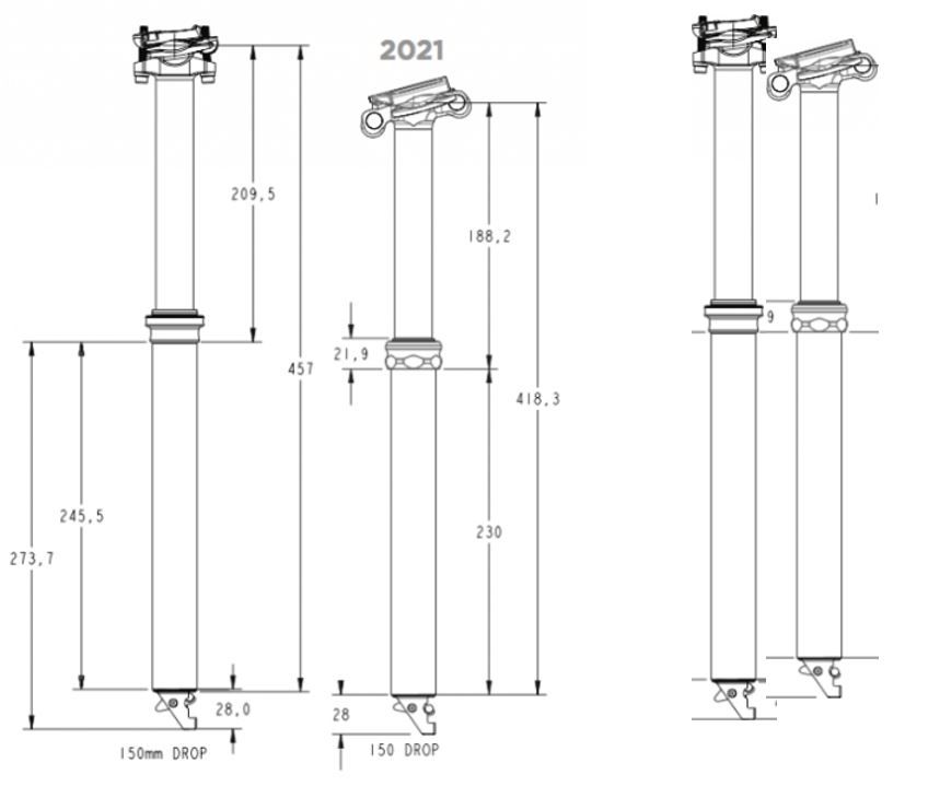

Bin mir grad nicht ganz sicher ob ich hier was falsch versteh, aber irgendwie kommt es mir so vor wie wenn die 2021er viel wenig HUB hat (siehe Bild der 150er im Anhang).
Kann es also sein das ich die neue um einiges weiter aus dem Sitzrohr ziehen müsste um die selbe Sitzhöhe zu erreichen?
Also im direkten vergleich 150mm der 2020 gegen 150mm der 2021er Stütze.
Also im direkten vergleich 150mm der 2020 gegen 150mm der 2021er Stütze.Anhang anzeigen 1017852
Der Hub ist gleich. Aber aufgrund der geringeren Aufbauhöhe, musst du die 2021er Stütze tatsächlich weiter herausziehen, um auf die gleich Sitzhöhe zu kommen wie mit der 2020er Stütze.
Richtig.
Man kann also z. B. eine 150er in einem Rahmen mit kürzerem Sitzrohr verbauen.
Und das war ja das Ziel der Übung.
