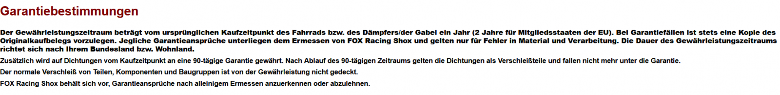

Nur 1 Jahr Garantie ist bei den Verkaufspreisen von Fox und dem kommunizierten "Premium"-Anspruch aber eh extrem schwach.
Und was soll das überhaupt heißen?
Kann ich nicht verstehen wieso da so viele drauf abfahren.
Servicefreundlich ists dann ja auch nicht, hab zuletzt eine 32 Stepcast zerlegt, geht schon mit Hausmitteln, aber wenn ich erstmal lese was ich angeblich alles an Spezialwerkzeug à je 50€ kaufen soll dann vergehts einem ja vorher schon.
Und bei der Transfer mit dem Stickstoff-Ventilchen statt nem normalen Luftventil wie bei OneUp, BikeYoke, RockShox und Co ists ja erst recht beschissen.
https://www.foxracingshox.de/warranty
Und auf dieser Seite vermischen sie Gewährleistung mit Garantie:
https://www.ridefox.com/fox_tech_center/owners_manuals/07/ger/warranty_information.htm
In der Schweiz ists nicht ganz so beschissen:
Fox CH schrieb:
Der Gewährleistungszeitraum bei FOX beträgt in der Schweiz 2 Jahre vom ursprünglichen Kaufzeitpunkt des Fahrrades bzw. des Dämpfers oder der Gabel.
https://www.fuchs-movesa.ch/index.php/de/fox-garantie.html
