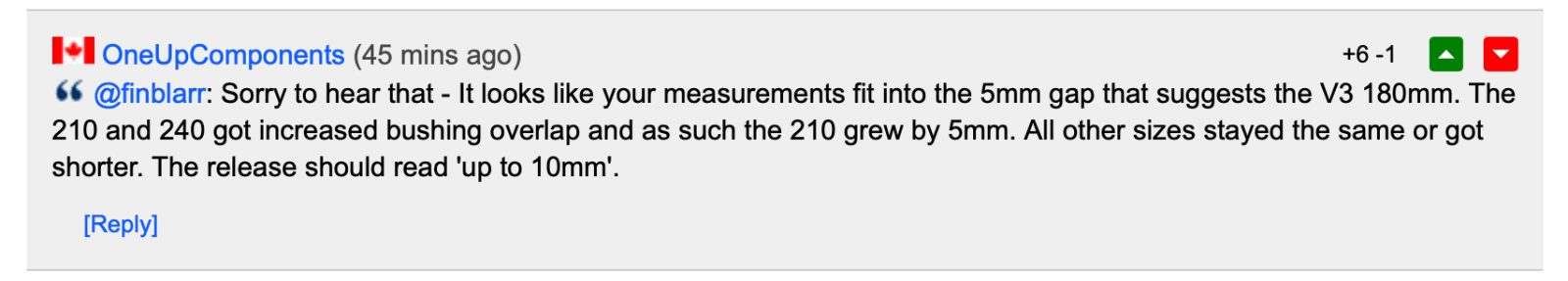

Jetzt muss mir mal jemand weiterhelfen.
Ich wollte eigentlich eine 210er Stütze haben, die passt jedoch vom Einschub nicht in meinen Rahmen ( M Rahmen)
Ich hätte die alte V2 nehmen können und um 20 mm reduzieren, dann hätte ich sie ganz versenken können, aber hätte nur 5 mm gewonnen im Vergleich zu meiner aktuellen 185 BikeYoke.
Mit den hier versprochenen 10 mm geringerer Gesamtlänge wird das Thema für mich wieder interessant, aber in den Zeichnungen auf der OneUp Homepage ist zur V2 eine Gesamtlänge von 540 mm und zur V3 bei 210 mm Hub 545 mm angegeben 🤔
V2: https://cdn.shopify.com/s/files/1/0...8.1207996193.1705424978-1911322163.1705424978
V3: https://cdn.shopify.com/s/files/1/0...6.1207996193.1705424978-1911322163.1705424978
Erstaunlich das sie die Stütze nochmal 10mm kürzer bekommen haben.
Sie war vorher schon die kompakteste stütze bei den jeweiligen längen. Jetzt ist sie in der Hinsicht komplett Konkurrenzlos.
Edit: die stütze ist nicht wirklich komplater geworden. je nach größe ist sie sogar länger als vorher.
Das stimmt. seltsam. Entweder die angabe ist falsch in einer der tabellen oder der claim das sie 10mm kürzer geworden ist.
Das ist etwas verwirrend geschrieben, da wohl nicht alle Hub längen kürzer geworden sind. Einige sind wohl sogar etwas länger geworden.
