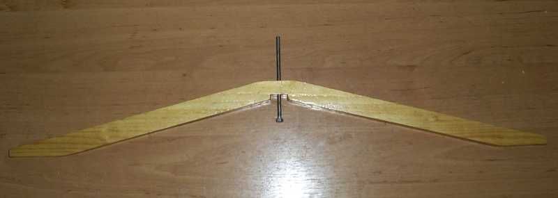

Man kann sich so eine Zentrierlehre auch mit einfachsten Mitteln selbst bauen, wenn das Budget durch den Zentrierständer zu arg beansprucht sein sollte ;)
Ich hab das auch so gemacht und rausgekommen ist das:
Vielen Dank für den Vorschlag! Es ist immer wieder erstaunlich, wie viele Nebenkosten bei so einem Projekt anfallen. Naja, so ein, zwei Tage wirst Du vermutlich auch gebraucht haben, um so eine Zentrierlehre zu bauen (ich jedenfalls würde vermutlich mindestens so lange brauchen)...
Nö, das ging ratzfatz; eine Form aus einem Brett herausschneiden ist jetzt nicht soo aufwändig. Am Längsten hat noch das Trocknen des Klarlacks gedauert ;) Dabei hab ich mich noch vermessen und mußte nachträglich ein kleines Stück in der Mitte raussägen...
