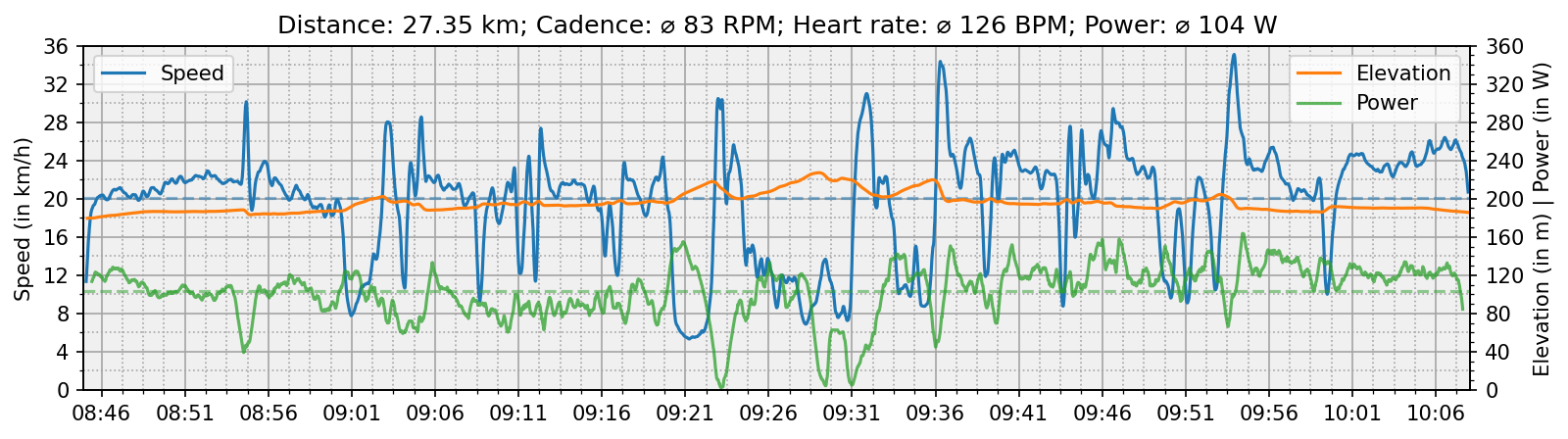

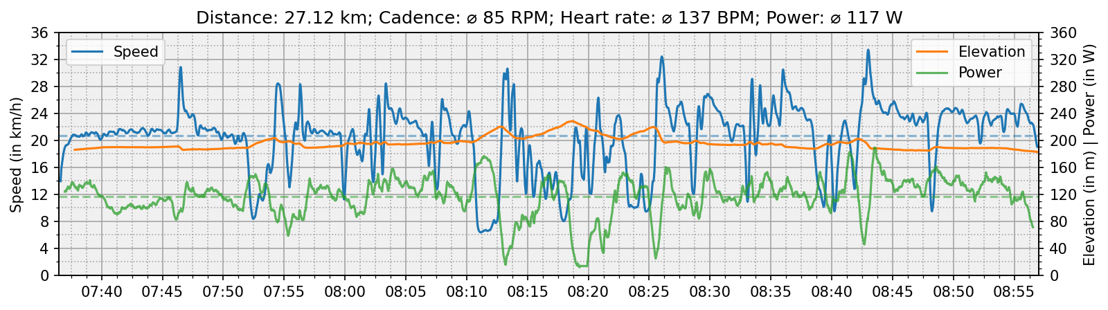

Der Thread hat mich dazu gebracht, meine Trainingsmethoden zu überdenken und zur Abwechslung mal vor dem Frühstück eine längere Strecke bei niedriger Intensität zu fahren. Das macht zwar nicht ganz so viel Spaß wie sonst, hat aber auch seinen Charme und wird spätestens, wenn man das Ganze noch mit ein paar Minispielen wie "Die Herzfrequenz darf 135 nicht überschreiten"* kombiniert, auch nicht langweilig.
Ziel: max. HF <= 135​
Ziel: ⌀ HF ~= 135​
*) das Minispiel hab ich übrigens auf dem Heimweg - als der Hintern gefühlt am Sattel festfror und die Gedanken in Richtung des verschmähten Schokocroissants abglitten - am Ende doch knapp verloren.

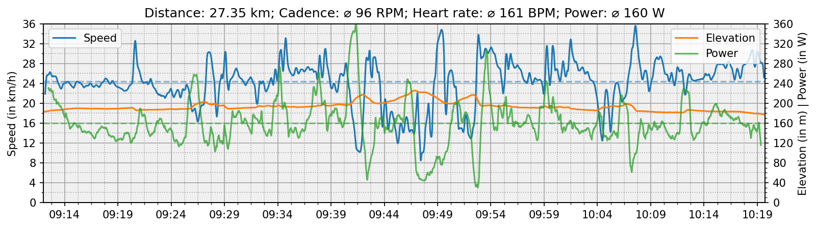

Hier zum Vergleich noch mal dieselbe Strecke mit "gelöster Handbremse" ohne Herzfrequenzlimit:
Da artet es dann - spätestens mit einem biestigen E-Bike im Nacken - doch gerne mal ein wenig aus:
