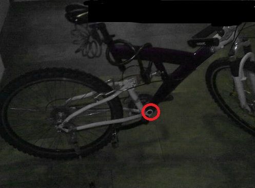

Hallo zusammen,
ich habe mir schon vor ungf. 10 Jahren ein Cyco MTB gekauft; habe jetzt Probleme mit dem Rad die ich nicht selber lösen kann. Vielleicht weiß jemand von euch genaueres?
Das Problem ist ein starkes Knarzgeräusch sobald ich über Unebenheiten fahren (Pflastersteine etc.)
Ich habe vorne, kurz nach der Stelle wo die Pedale durch den Rahmen gehen ein weiteres "Gelenk". Dieses ist mit 2 Plastikkappen bedeckt und wenn ich diese entferne so sind da 2 Imbuschrauben (recht und links). Ich kann nur an die eine Seite ran wo die Kette nicht stört; drehe ich die Imbusschrauben leicht so ändert sich die Position (kann diese Schraube also auf einer Seite rausdrehen und reindrehen) (Position siehe Bild).
Wenn ich nun die Imbusschraube auf der Seite wo ich gut hinkomme festdrehe, so fest wie geht dann is das Knargeräusch sehr laut; lockere ich die Schraube so verschwindet das Knarzgeräusch vollständig.
Hab bereits viel Öl hingetan und hab die Schraube aktuell halblocker; dh. habe kein Geräusch mehr.
Aber für was ist diese Imbusschraube nun zuständig? Nicht das mir das Radl mit lockerer Schraube auseinander fällt!?
Viele Dank für jede Hilfe

Mal ernsthaft: die Schraube hält vermutlich den Rahmenteil für dein Hinterrad mit dem restlichen Fahrrad zusammen !!
Also tu dir den Gefallen und dreh den Imbus IM Uhrzeigersinn, damit du nicht irgendwann ohne Hinterrad fährst.
Und gegen das Knarzen hilft dir sicher ein Händler für diese Geldwährung, die die Griechen bald nicht mehr haben werden.
Ich denke, das Lager ist einfach kaputt.
Viel Erfolg!
Dito.
@bikeride24: Da hilft auch kein Ölen. Das wäre eher noch kontraproduktiv.
Frage beim Händler, was ne Reparatur kostet. Ich würd da aber nicht zu viel Geld versenken. Das Teil ist qualitativ unterste Schublade.

Erstmal danke für die Kommentare...
Das auf dem Bild ist nicht mein Radl, meines sieht nur genauso aus.
Gestern bin ich etwas gefahren und kein knarzen war feststellbar; kann mir jemand sagen wie dieses Bauteil genau heißt? Ich habe mir mehrere Fullys angesehen und jedes hatte genau dieses Bauteil.
Würde dann versuchen das zu bekommen und mal austauschen. Dafür müsste ich an der einen Seite die Kette abschrauben, dass ich von beiden Seiten hinkomm; dann die Innensechskantschraube mit dem Innensechskantschlüssel lösen (@RetroR :cool:) und es müsste dann raus gehen.

Kann jetzt zwar nicht sehen, wie die Schwinge an dem Drehpunkt gelagert ist, aber ich nehme an, dass es kein Industrielager ist. Gleitlager ... :ka: In der Regel müssen Lager ein- bzw. ausgepresst werden.
Sowas repariert dir keiner
Die Frage ist eher, ob's denn reparabel ist, ob Spezialteile benötigt werden und ob's finanziell realistisch ist. Das die Bikeshops meinen, dass das Bike reif für die Tonne ist, dürfte klar sein. Ich seh's ja im Prinzip genauso. Es ging jetzt eher um den Fakt, ob es überhaupt technisch möglich wäre. Wenn dem TE so viel an dem Teil liegt und er bereit ist, dafür zu zahlen - why not... Ist ja sein Geld, was er da ausgibt.
