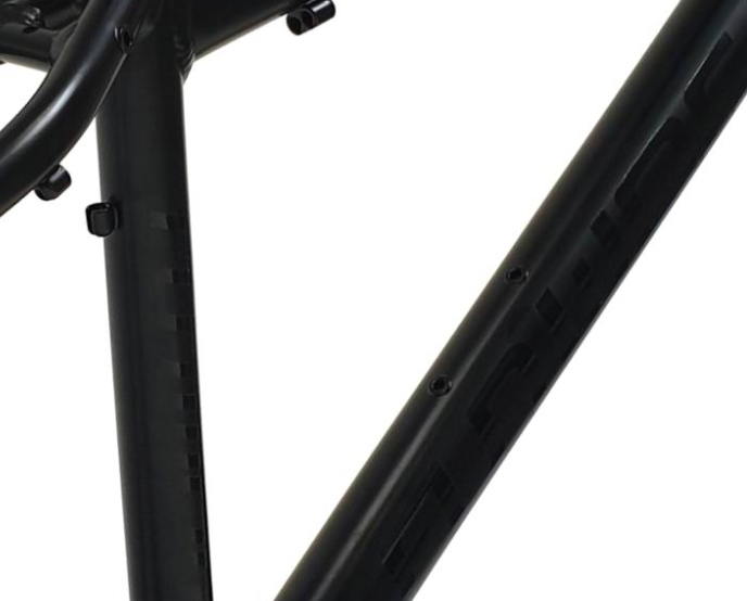

Kannst du noch was zum Flaschenhalter sagen?
In 17" aktuell keiner vorgesehen?

Flaschenhalter waren an der V1 und V2-Version auf jeden Fall vorhanden, einer in 17" und 2 für 19" und größer, schau Dir mal die Bilder hier im Thread an.
Vom Produktbild bei AS her sind auch bei der abgebildeten 17"-Version Ösen für einen Flaschenhalter vorhanden:
Am Sattelrohr sind dort keine Ösen zu finden, hat wiederum den Vorteil, dass eine längere Teleskop-Stütze reinpasst (Ösen sind bei V2 19" im Weg, je nach Länge).

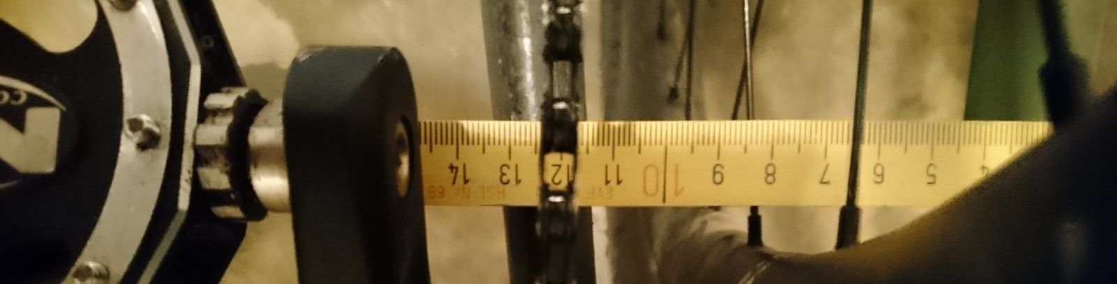

Ich will kein Boost weil ich 2fach fahren will und es keine ordentliche 2fach BoosrKurbeln gibt zumindestens keine mit Q-Faktor unter 176mm.
Schade das der 17" keinen Flaschenhalter am Sitzrohr vorgesehen hat.

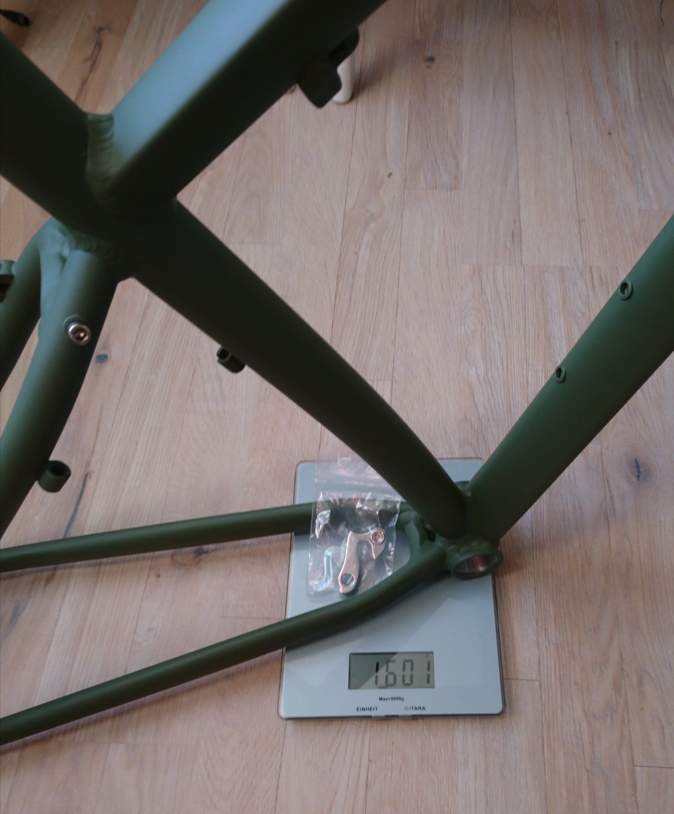

Gewicht: 1640g

Für zwei Flaschenhalter ist im 17" Rahmen Dreieck zu wenig Platz vorhanden. Ich hab es vorhin noch einmal probiert. Wenn, dann müsste man dann kleine 0,5l Flaschen verwenden.

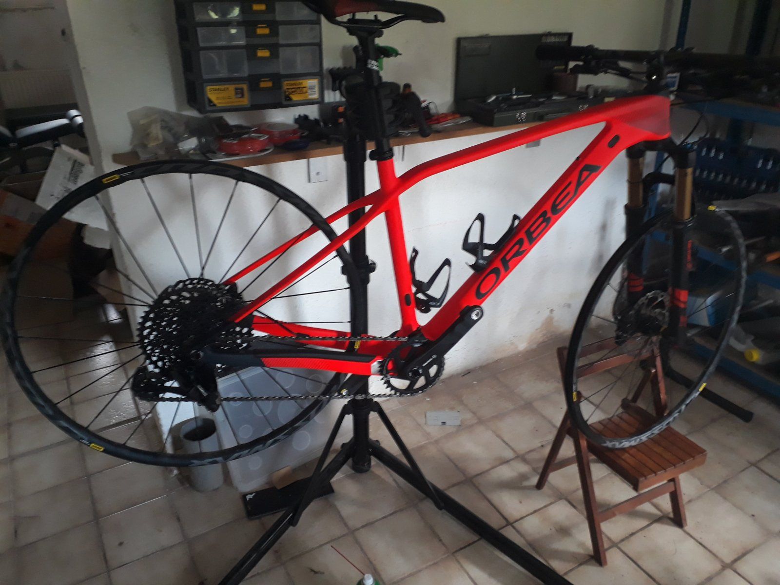

Was in Rot/Orange hab ich schon im Fuhrpark.
Ist seit letztem Jahr im Einsatz ?
Hier noch im Aufbau
