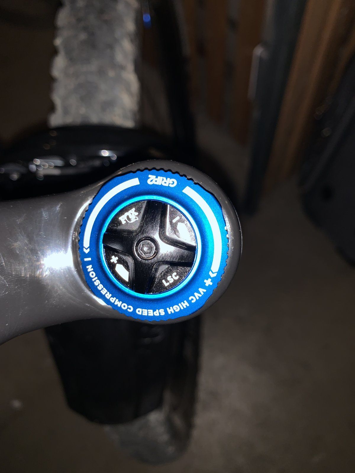

Mal eine Frage, ich hatte das noch nie.
Gabel ist im geschlossenen Modus genauso als wenn sie Open ist.
Fox 36 Grip2.
hatte das schone jemand?
Schick doch Mal bitte ein Bild von deinen Einstellern auf der rechten Seite.
Hi.
Ich denke, ich sollte das besser durchlesen.
Ich dachte tatsächlich, es ist zum schließen.
Was genau soll das den sonst bringen?

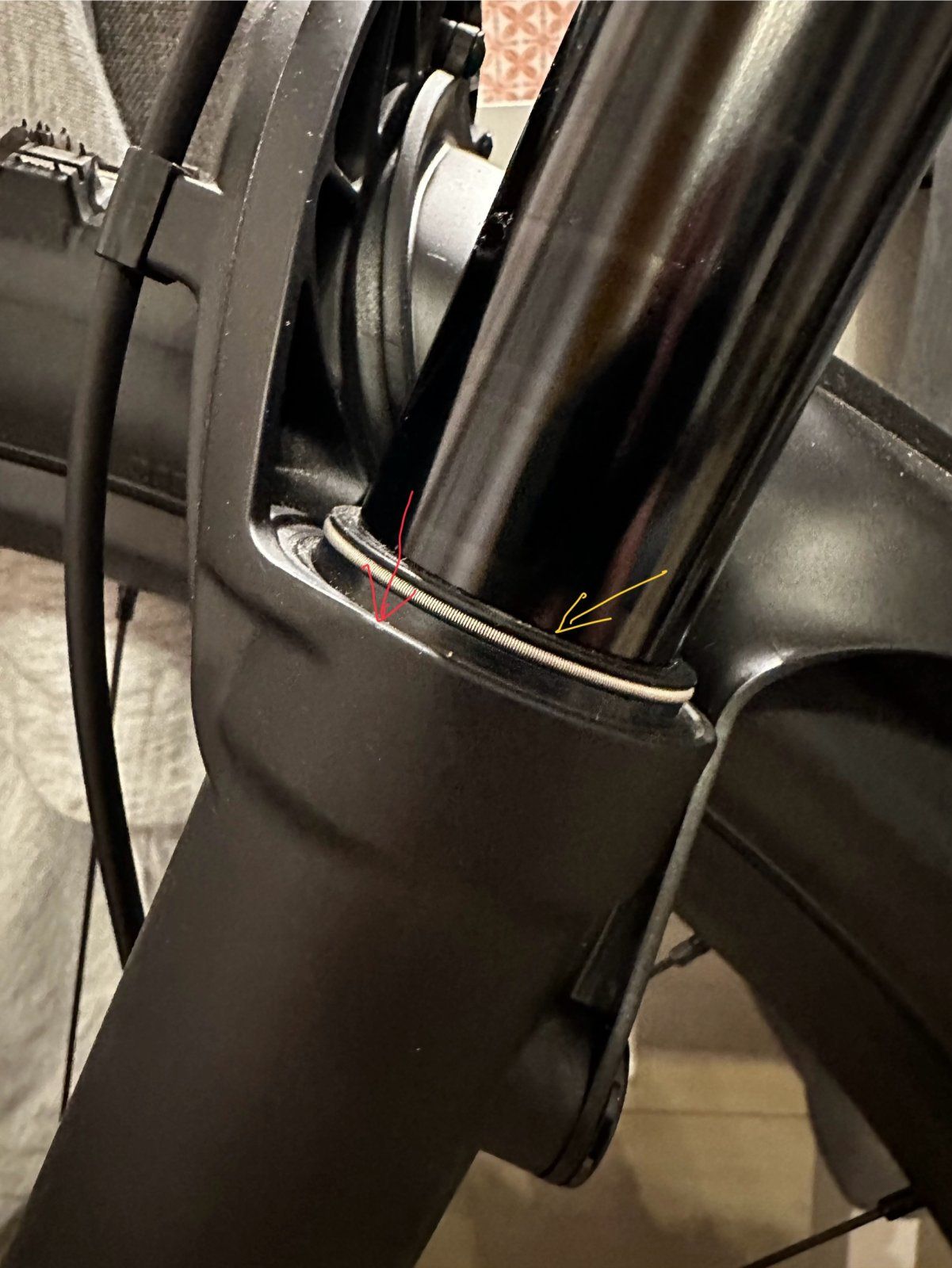

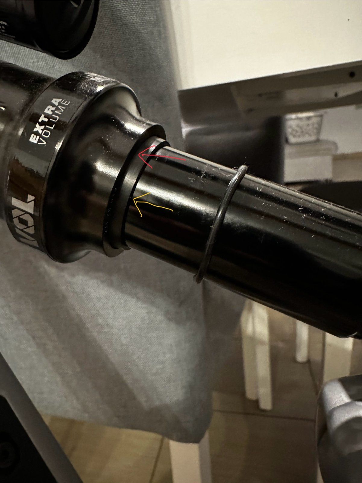

Moin zusammen,
ich habe mal ne ganz doofe Frage. Hatte gestern eine Grundsatzdiskussion und nun bin ich verwirrt.
Wenn ich den SAG einstelle, Von wo wird nun gemessen bis zum Ring? Ist der gelbe oder der rote Pfeil richtig?
