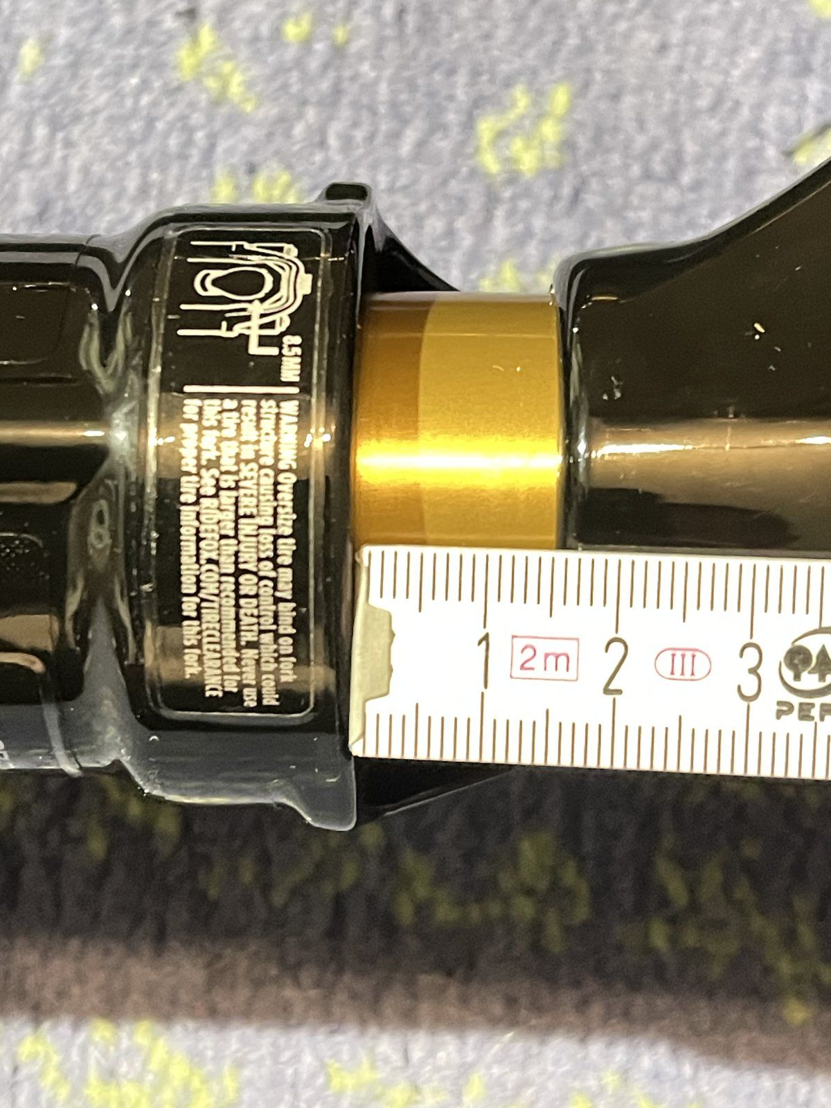

Was würdet ihr zu Federweg Ausnutzung sagen, genug Reserve oder soll man eher mehr haben?
170mm
160mm
Ich spreche für die Gabel. Mehr Ausnutzung geht nicht. Fox hat, zu mindestens bei meiner MY 2019 36, keine Anschlag an der Gabelkrone. Gabel taucht bei mir ohne Luft maximal wie bei dir ein, kurz über den Kashima Schriftzug. Sprich ein bisschen Puffer könntest du noch haben.
170mm
160mm
Ob es genug Reserve ist, kannst nur Du für Dich selber sprechen ... niemand von und weiß wie es dazu kam und was Du noch vor hast.
Ich persönlich wäre damit zufrieden wenn es so am Ende eibes guten Parktags aussehen würde.
Schaut es hingegen beim Einfahren auf den hometrails so aus, dann ist es etwas wenig Reserve. Die ist auf Deinen Bildern ja kaum vorhanden. 4-6mm vorne, max. noch 3-4mm am HR, wie gesagt, soll es noch tiefer gehen, müssen die Gelenke herhalten!
