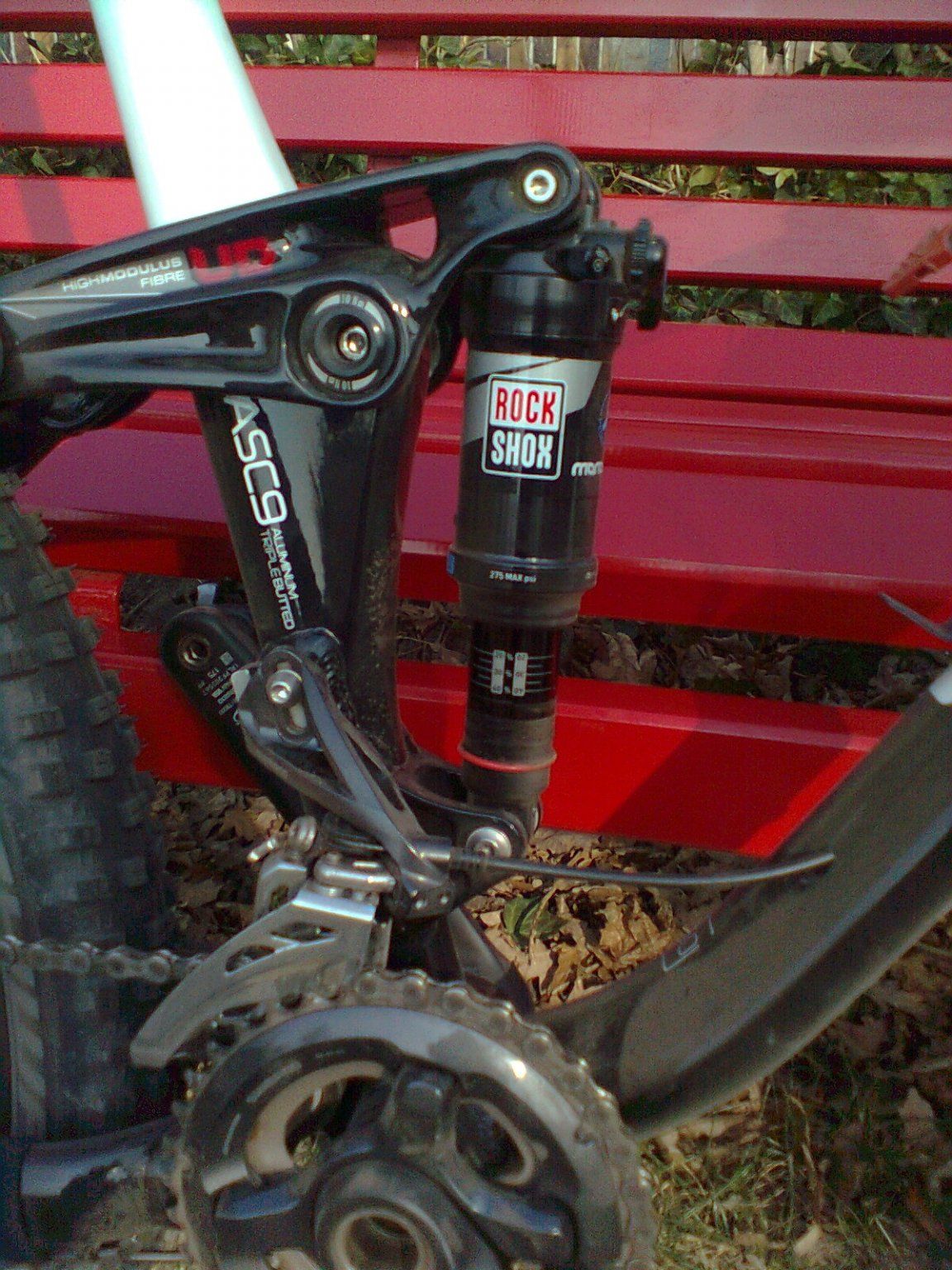

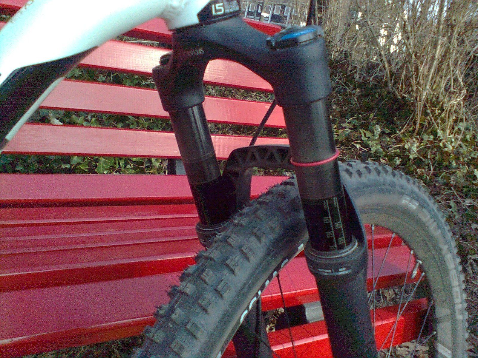

Hallo
Wie würdet ihr, anhand der Bilder, die Einstellung meiner Gabel und Dämpfer beurteilen?
Bike ist neu und ich bin halt echt nicht der Tuningprofi würde aber "subjektiv" sagen es fährt sich soweit gut.
Die Ringe zeigen wohl die Stelle wo ich doch recht hart gelandet bin, der Staub zeigt eher das normale Eintauchverhalten.
Ist das soweit im Limit oder sollte ich noch was ändern, was sagt ihr?
