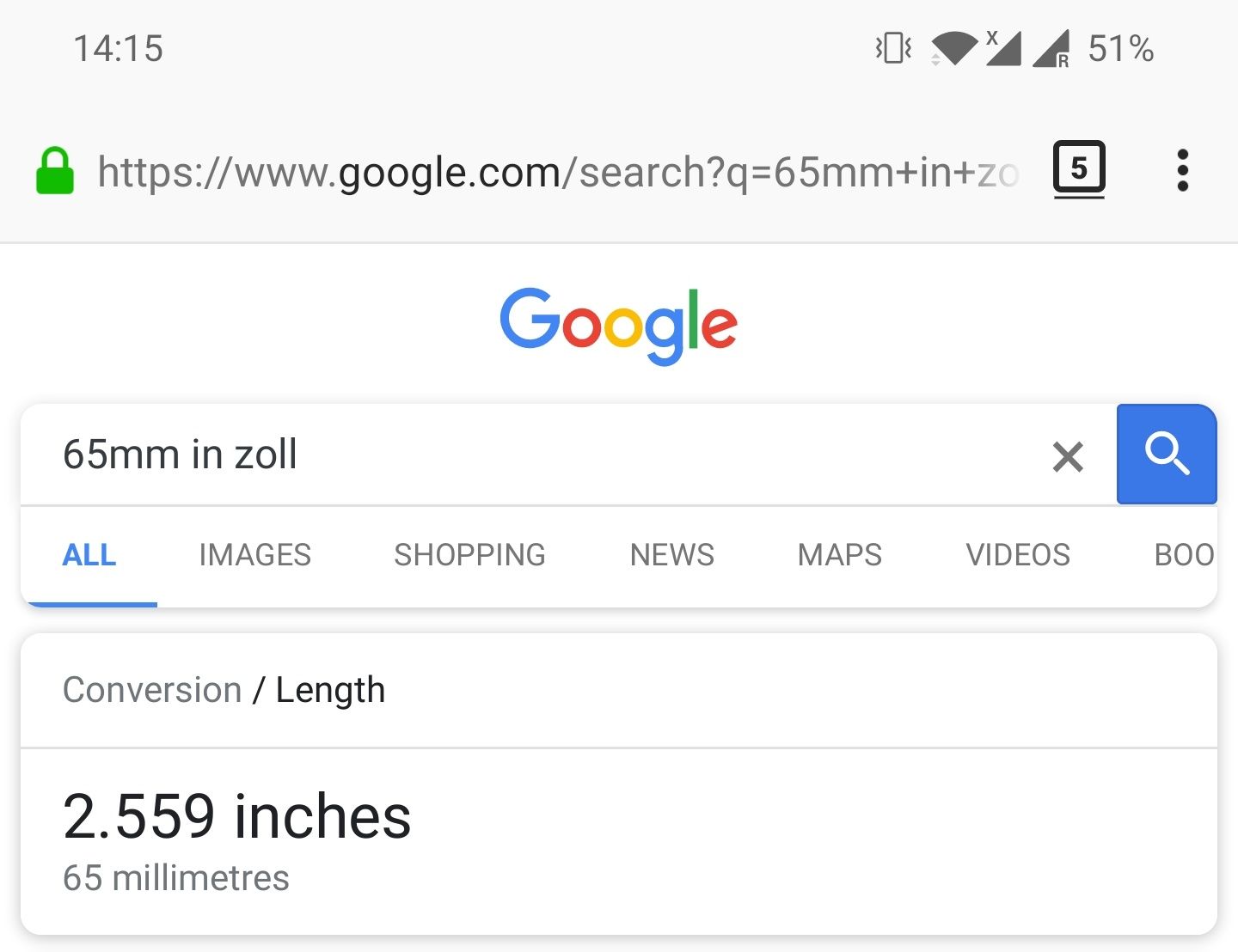

Ich suche eine passende Feder für Fox DHX2 230x65
Welche Federlänge, Stroke und Marke könnte ich hierfür nutzen? Ich suche eine 500lb Feder.
Herzlichen Dank

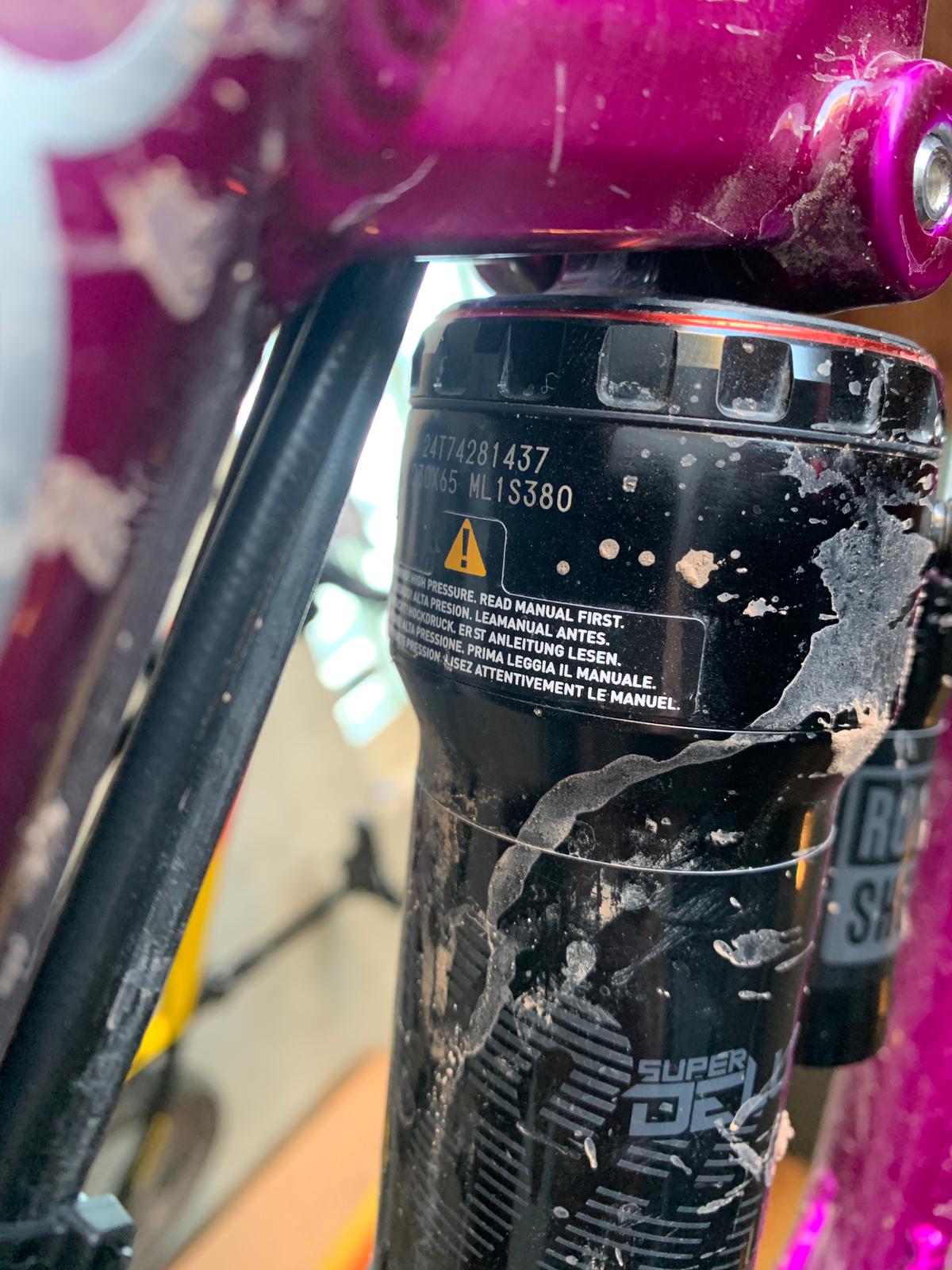

Bei meinem 275er von 2018 steht diese Angabe auf dem Dämpfer. Beginnend mit ML....
Fahre den Dämpfer mit 200 Psi bei 85 kg. 30% Sag im Sitzen. Rebound 3-4 Klicks von offen. Spacer sind ab Werk keine verbaut.
Beim 2020er 290 wurde die Kinematik etwas verändert, da gab es bei den alten Probleme mit dem Hubverhältnis.
Danke dir. Habe den super Deluxe ultimate mit ml380 tune. Verbaut sind 2 spacer, aber nukeproof empfiehlt 1. Sag habe ich auch schon auf 30%. Mit nem Rebound von 5 Klicks bin ich auch zufrieden. Nur bei der Dämpfung bin ich mir noch unsicher.

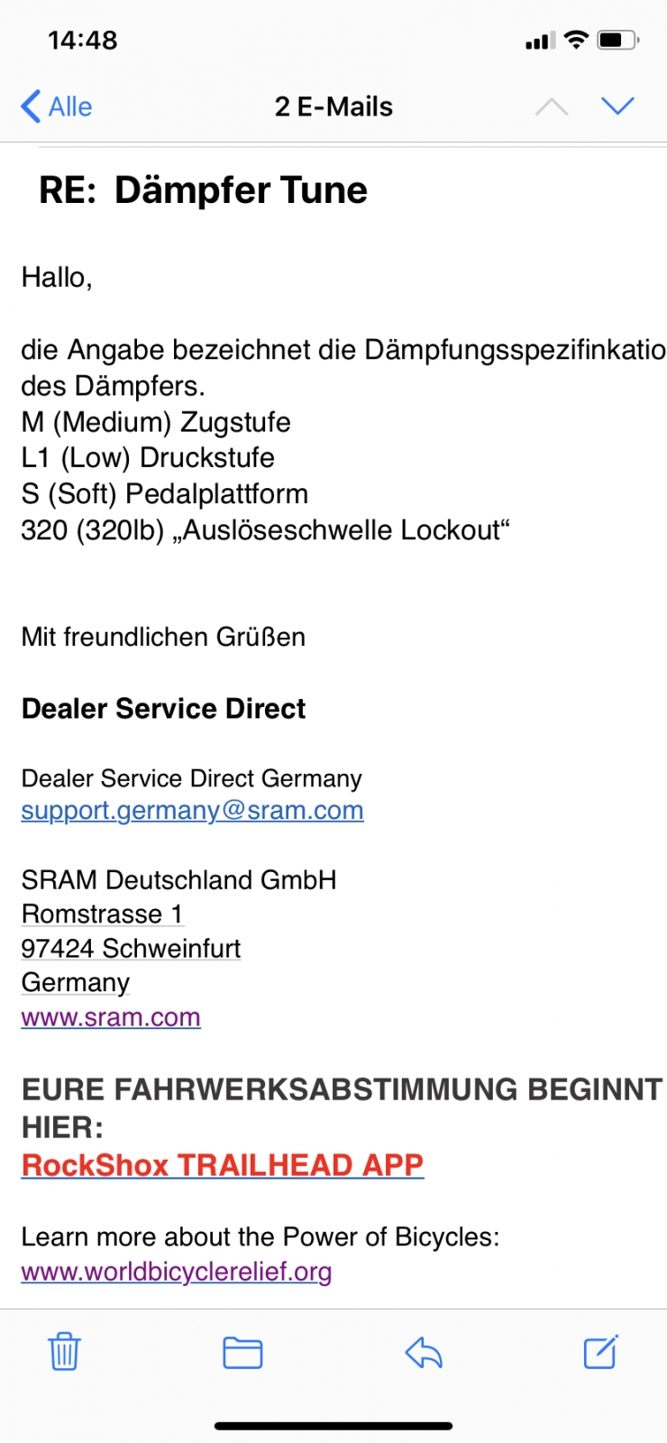

@MarKurte Hab vor einer halben Stunde dem SRAM Support eine Anfrage für die Bedeutung des Tunes gesendet.
Die Antwort lautet wie folgt:
Kann jetzt nicht direkt mit allen Angaben was anfangen, aber sollte hilfreich sein.

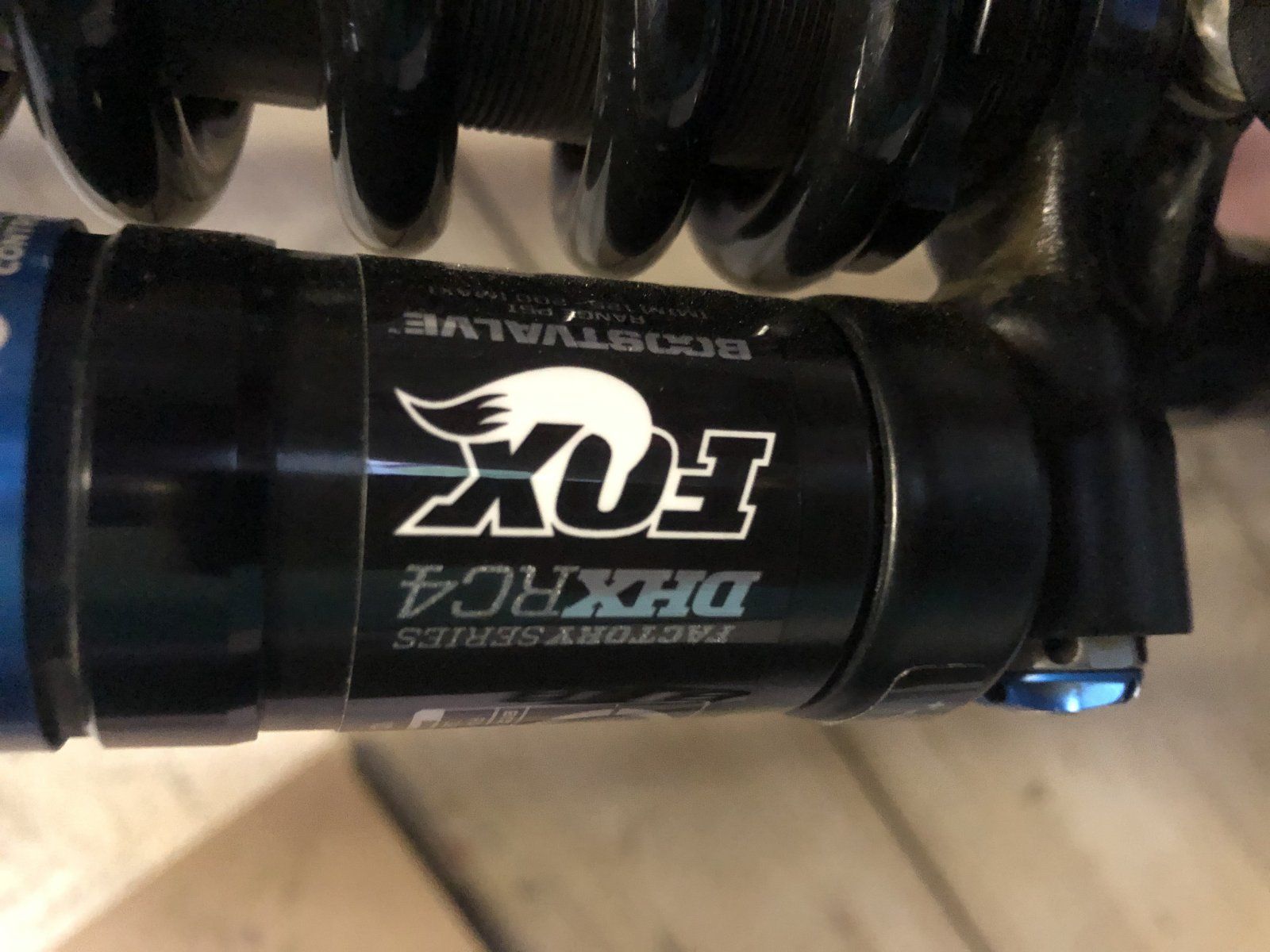

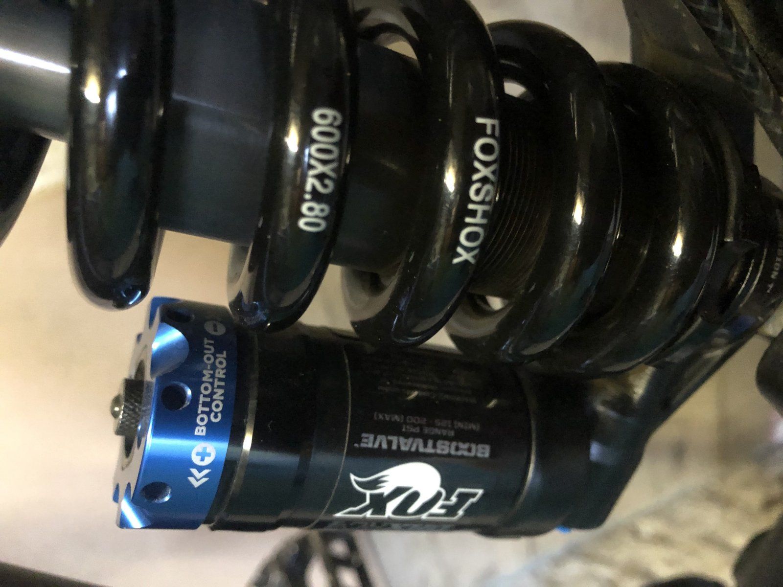

Hallo zusammen und vorab schon mal danke für die kommenden Antworten. Ich fahre nun seit gut 1 1/2 Jahren und habe mir endlich mein erstes richtiges DH Bike gekauft. Da ich mit derzeit 90 Kilo nicht der leichteste bin, wollte ich meinen Dämpfer entsprechend einstellen. Leider finde ich allerdings viel zu wenig Infos wie ich das bei meinem Fox DHX RC4 mit Feder mache. Wäre super wenn mir jemand sagt wie das funktioniert. Anbei noch 2 Fotos meines Dämpfers!
Schöne Grüße!
