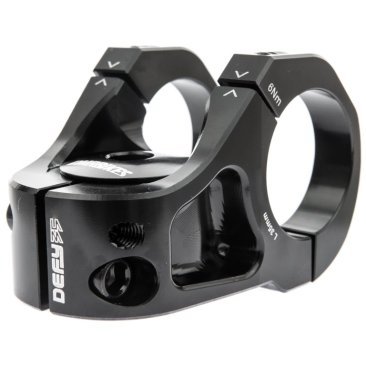

DMR Defy baut ziemlich flach, sind laut Datenblatt 31mm Klemmhöhe.Hab ein ähnliches Problem. Möchte ein Macride montieren.
Original ist ein Newmen Vorbau montiert welche eine Klemmhöhe von ca 43mm hat.
Ich brauche 5mm mehr Platz.
Hat jemand einen Tipp für einen ca 38mm hohen Vorbau?
DMR hat einen extrem niedrig klemmenden Vorbau der heisst Defy, ist nicht sonderlich hübsch aber hilft dir hierHab ein ähnliches Problem. Möchte ein Macride montieren.

https://www.syntace.com/de_DE/shop/vorbauten/mtb/154/megaforce3-40Hab ein ähnliches Problem. Möchte ein Macride montieren.
