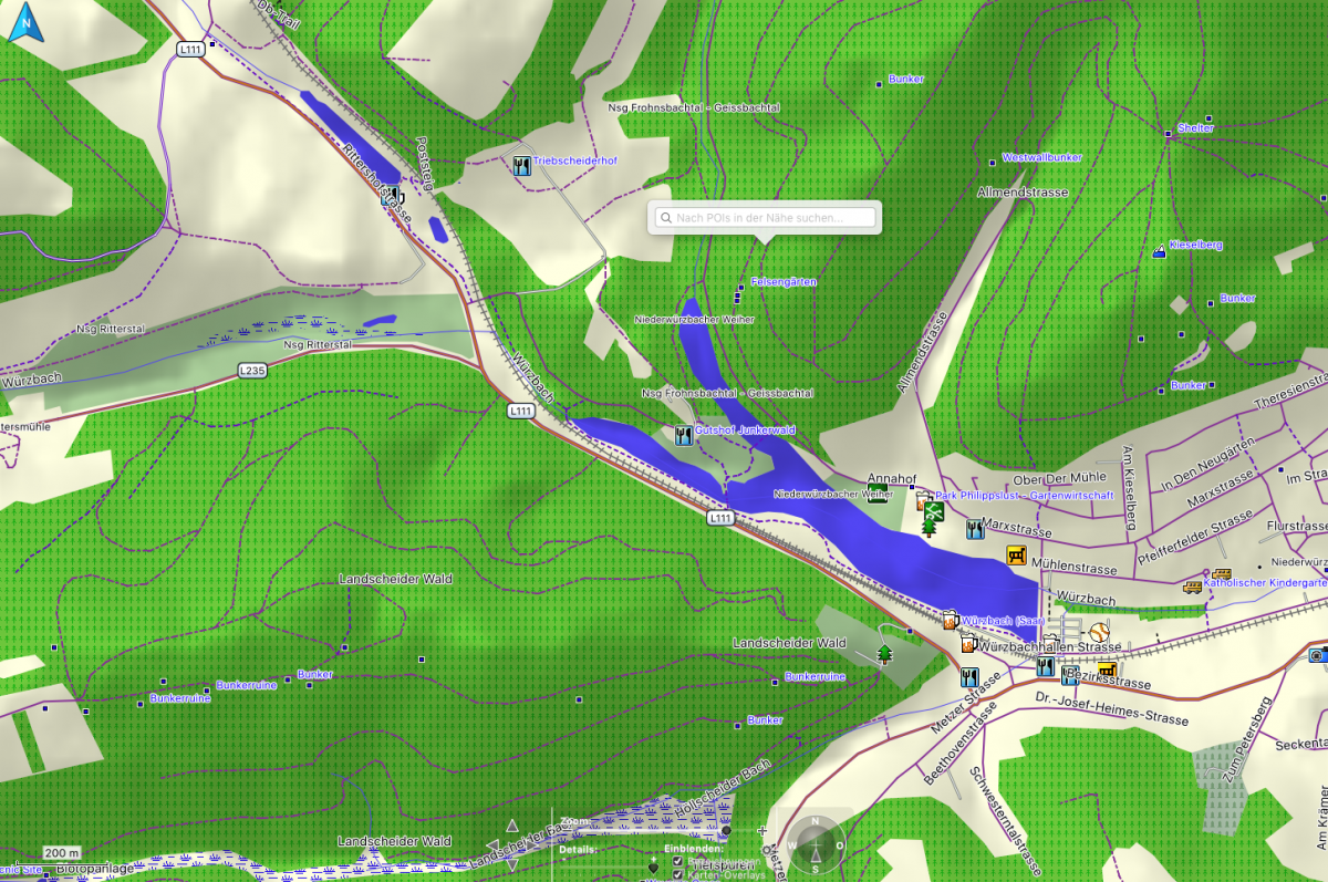

Kannst du vielleicht 2-3Screenshots machen, von einem Trail und in der Stadt, mit angabe wo. Dann könnte ich dies mit anderen Karten vergleichen
Mach ich gern, wird aber erst Mitte der Woche. Ich kann mich aber erinnern, dass in ital. Städten, zB. Lucca, alles drin war. War mit dem Renner da, daher kann ich zu Offroad nix sagen.
LG
Roland
Hallo Dominic,
hier mal zwei Bilder von der gleichen Stelle. Das erste mit der Garminkarte ,das zweite mit der Speichenkarte vom User Speichennippel.
Ich benutze einen Edge Touring Plus und hab die Screenshots in Basecamp gemacht aber das ist die aktuelle von Garmin zur Verfügung gestellte Karte. Kannst ja mal sagen von wo du einen Ausschnitt sehen willst, dann mach ich noch ein Bild.

@ Peter Lang
Besten Dank für die Screenshots.
Etwas enttäuschend finde ich, dass die Garminkarte keine Höhenlinien hat. Und das man dann die Garmin Cycle Map noch kaufen kann obwohl es auf OSM basiert ist schon grenzwertig.
Falls es dir möglich ist von diesen Bildauaschnitt noch ein Screenshot zu machen wäre Top.

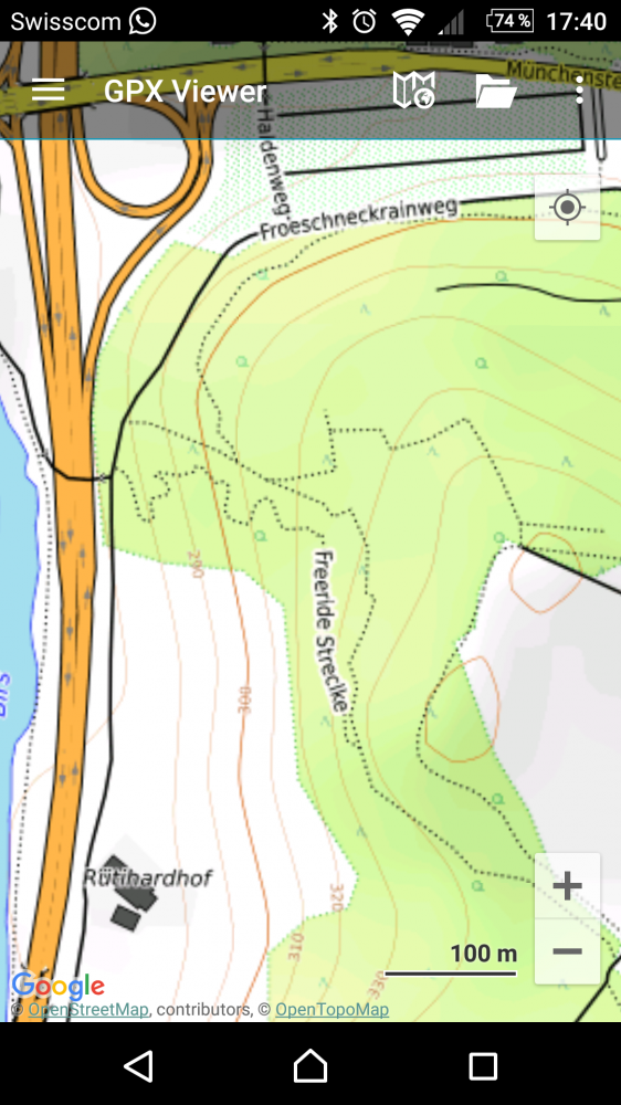

Adresse ca. Froscheneckrainweg 4132 Muttenz Schweiz
Die Garmin cycle map ist ja umsonst dabei, hast du ja quasi mit dem Gerät bezahlt. Bezahlen lässt sich Garmin seine Topo Karten aber die brauchst du nicht. Kannst dir doch OSM Karten deiner Wahl umsonst aufs Gerät laden.
