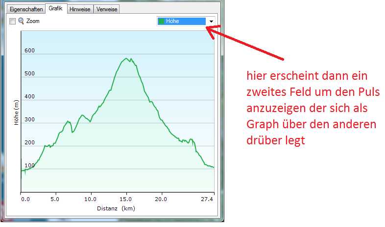

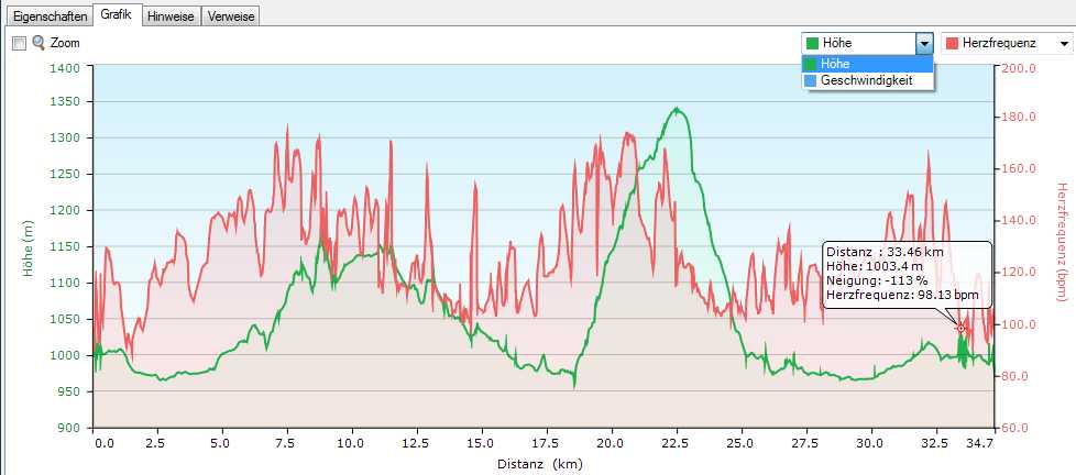

Hallo zusammen. Kann mir bitte jemand detailiert beschreiben wie man mit dem etrex30 die Herzfrequenz aufzeichnen und auswerten kann? Ich kann Garmin Express starten umd das Gerät wird erkannt aber das war´s. Da gibt es rein gar nichts was sich irgendwie einstellen/hochladen lässt. Für eine kleine Hilfestellung wäre ich sehr dankbar, ich arbeite nicht gerade täglich mit diesem Gerät und eine Anleitung zum Auslesen habe ich bisher noch nicht gefunden.
Aaaaaaaalso, das Gerät zeichnet die Herzfrequenz automatisch auf, wenn der Gurt damit verbunden wurde und das Track aufzeichnen aktiviert ist. Wenn Du dann am Ende der Tour den Track im Gerät abspeicherst und die gpx Datei mit Basecamp öffnest, dann kannst Du Dir unter den Details des Track Deinen Puls anschauen, in Abhängigkeit von Höhe und Geschwindkeit und Entfernung. Ich habe gerade kein Beispiel da, nur das hier:
