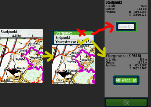

Ich glaube ich habe eine Vermutung: Es klappte bei mir nicht, weil ich direkt auf den Startpunkt einen Wegpunkt erstellen wollte/mich routen lassen wollte (bei der Kartenansicht mit Mauszeiger), doch dann gibt es keine weiteren Menüoptionen fürs Erstellen/touten. Jetzt habe ich es ein Stück davor oder dahinter auf dem Track versucht und so klappt es?
Hier mein bisheriges Vorgehen. Gefühlt sind es mit zoomen usw. an die 100 Klicks. Bin mir sicher ich verstehe da was falsch.
  1. Menü -> Trackmanager
  2. Auswahl des Tracks.
    • a.) Auf Karte anzeigen
    • b.) Karte anzeigen
    • c.) "GO" (sonst sehe ich bei meinem Track nicht den Startpunkt).
      • Ergebnis: Start/Zielpunkt werden per Fähnchen irgendwo auf der Karte angezeigt.
      • Position auf Karte: mein aktueller Standort
  3. Stick länger drücken für Wegpunkt/Zieleingabe
    • Karte unten links auswählen
    • Zoomen (da die Karte jetzt meinen Standort anzeigt, stark herauszoomen um zu sehen wo sich der Startpunkt befindet)
    • Mit dem Mauszeiger auf der Karte von meinem derzeitigen Standortzum Startpunkt scrollen (was dauert)
    • Zoomen (hineinzoomen um die Position besser mit dem Mauszeiger zu erwischen). Hier war wohl mein Fehler - jetzt darf man anscheinend nicht genau den Startpunkt anklicken, sondern muss etwas daneben zeigen.
    • Nach dem Klicken erscheint z.B. der Straßenname
    • Jetzt klicken under GO Screen erscheint (Alternativ mit druck auf Menutaste einen Wegpunkt erstellen)
    • Route wird berechnet.
Geht sicherlich eleganter, falls einer von Euch einen Tip oder Verbesserungsvorschläge hat, wäre das super!
