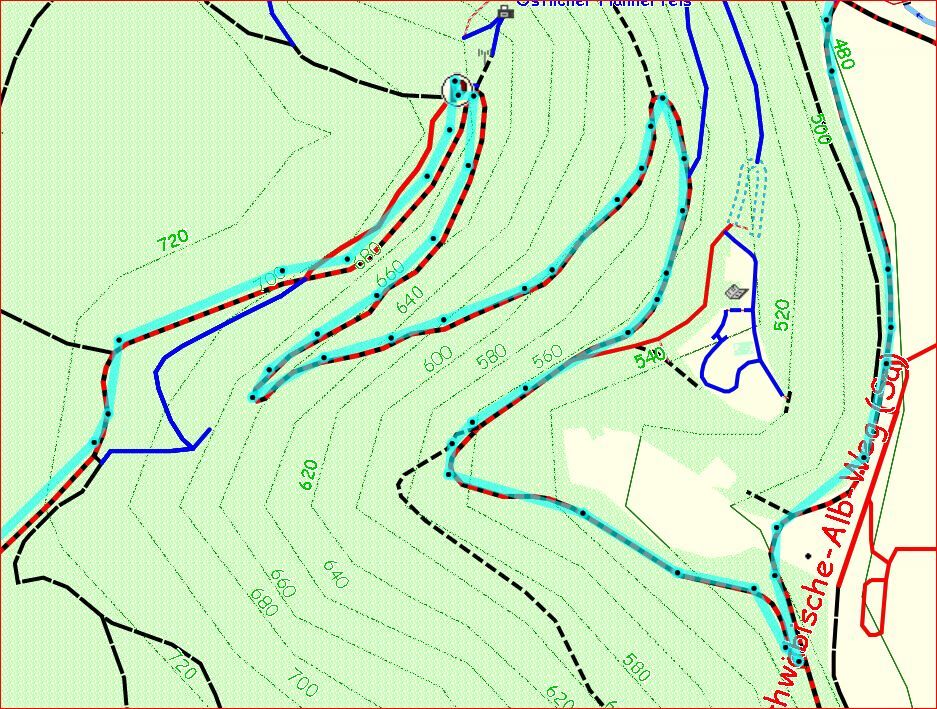

Bei Strecken bis 50km, wieviel Meter hat man da maximale Abweichung bei 500 Punkten?
Im Wald wirds ja manchmal schon recht kurvig wenn man oft hintereinander wo abbiegen muss.
Die obige Tour ist ingesamt 50km lang und hat 500 Punkte
Der Track ist hellblau, die Trackpunkte sind die schwarzen Punkte
