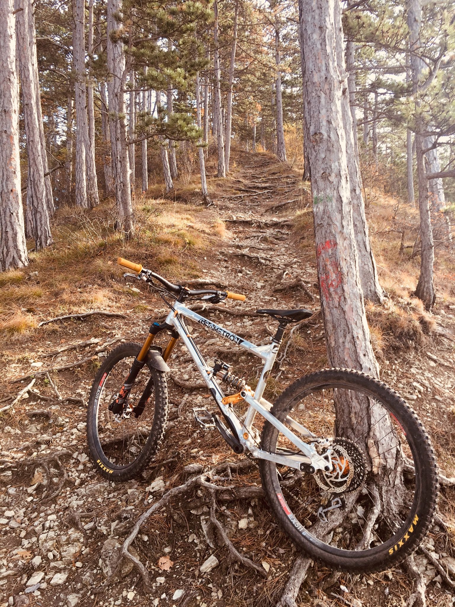

Fährt hier jemand in nem G15 hinten einen 2,5er Reifen? Geht das oder schleift das? Ich weiß, laut Tech Sheet ist das freigegeben, aber reale Erfahrungen sind mir lieber.
Schönes WE :bier:
Zum Thema Reifen: Trail King in 2.4 ist auch ziemlich knapp. Hab leider vergessen, dass ich deswegen letztes Jahr den in 2.2 gefahren bin.
Deshalb: Falls jemand einen neuen Trail King haben will… :rolleyes:
Achso, Tubeless-Montage ich schlimmer als Waterboarding. :mad:
Ich hoff echt, dass man das endlich mitm hinterbau mal auf die reihe kriegt, dass da ein 2.4er ohne probleme durchpasst..und dass ein kleineres rad als geplant durchpasst
