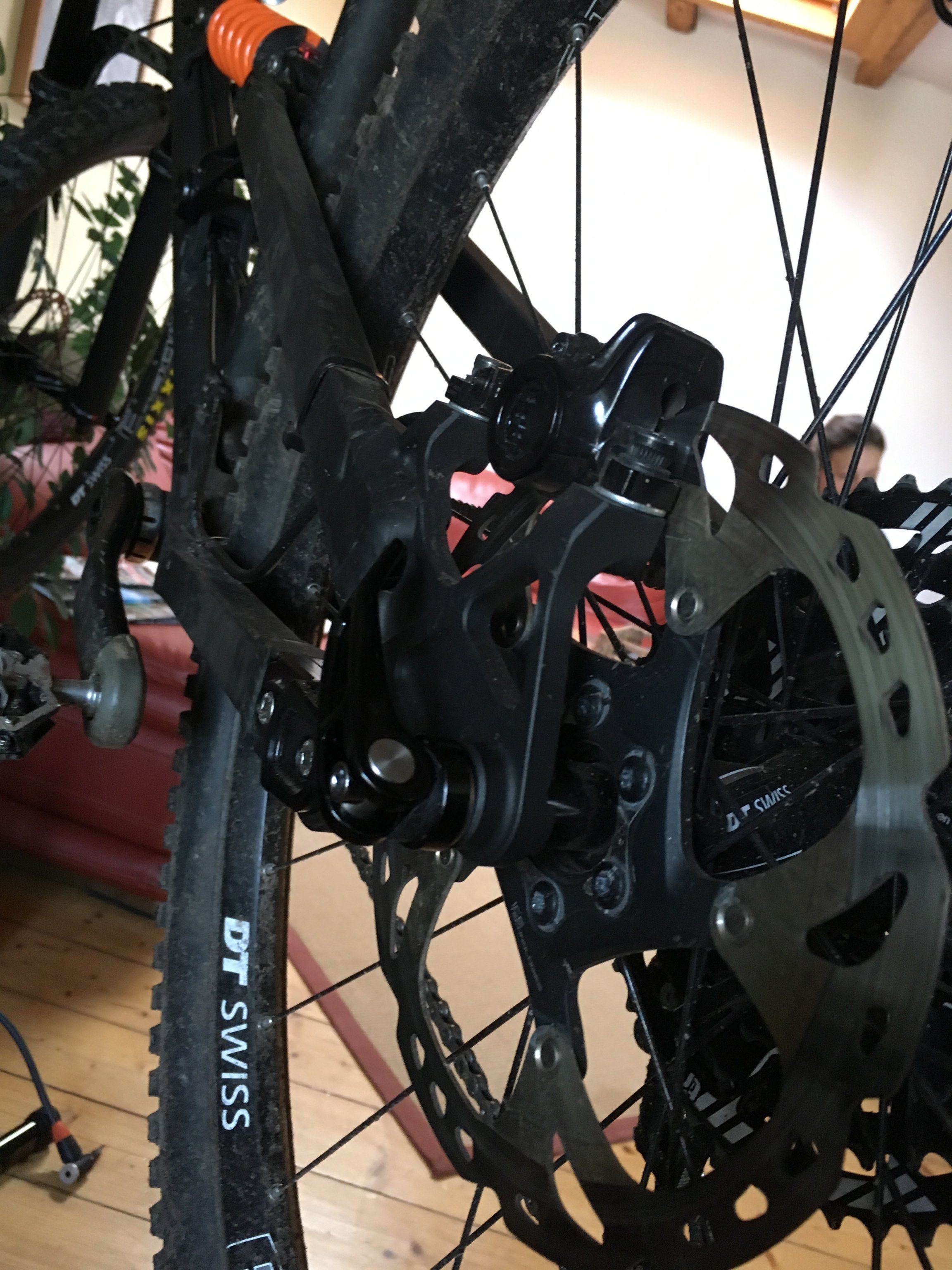

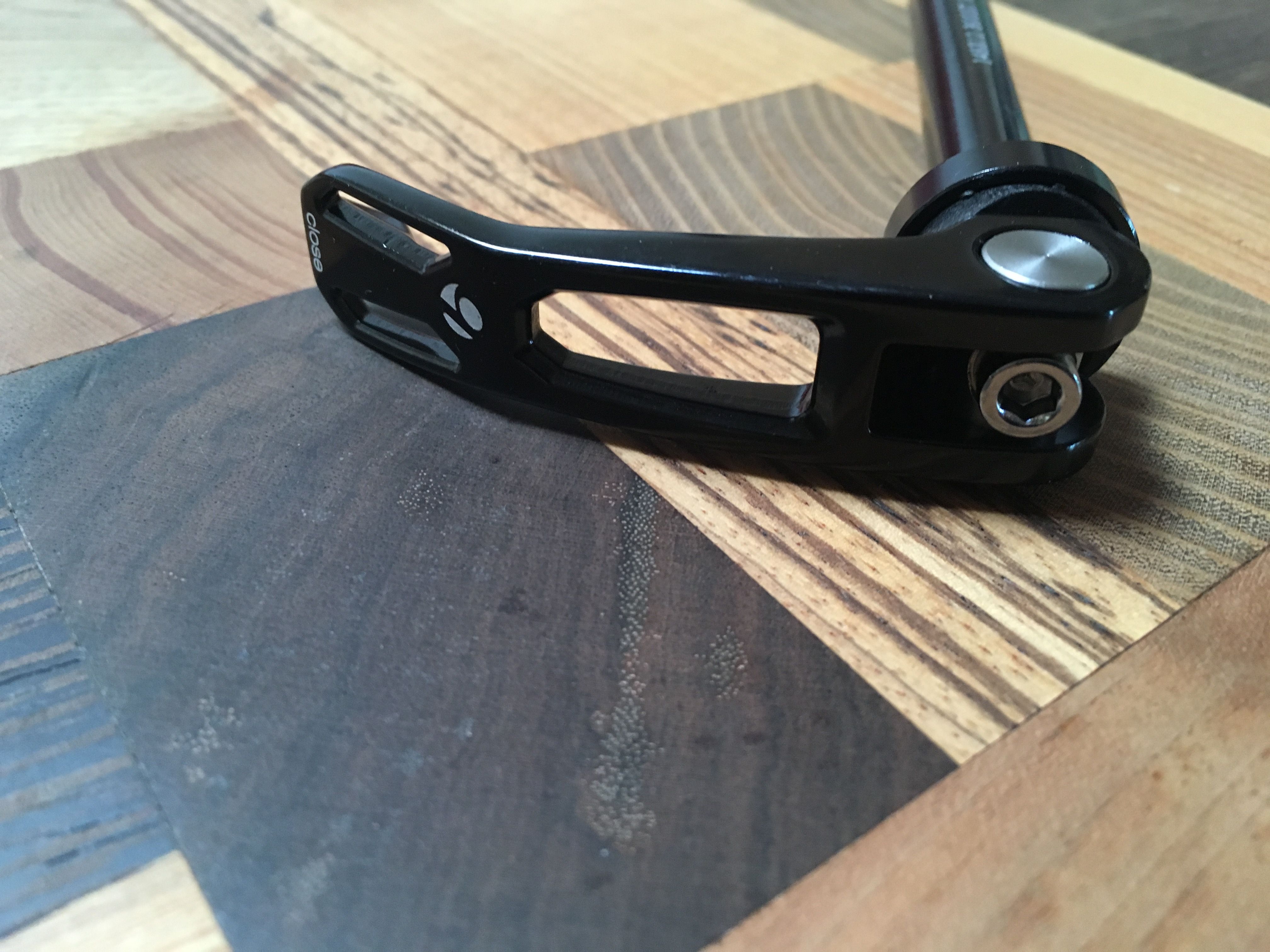

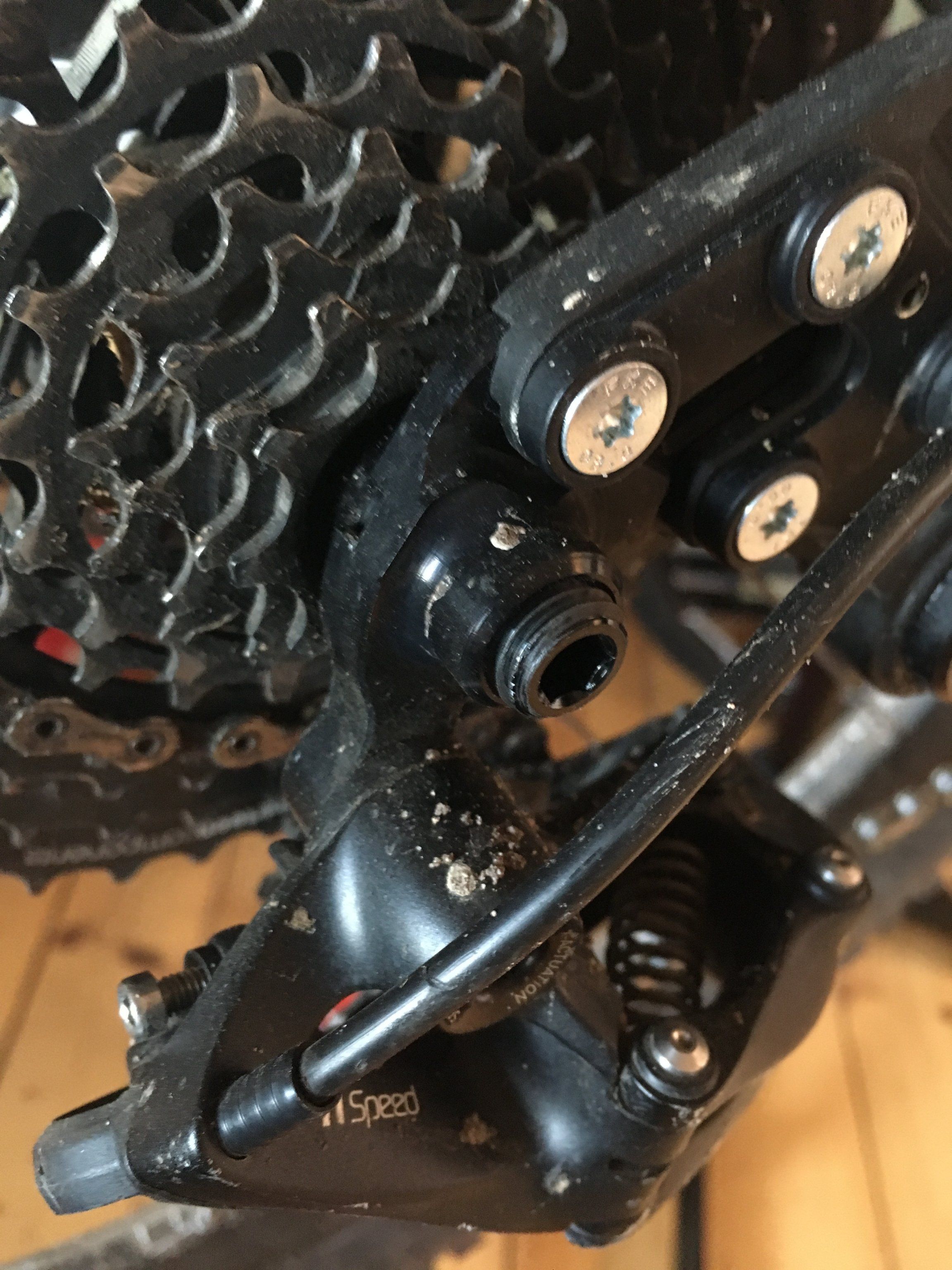

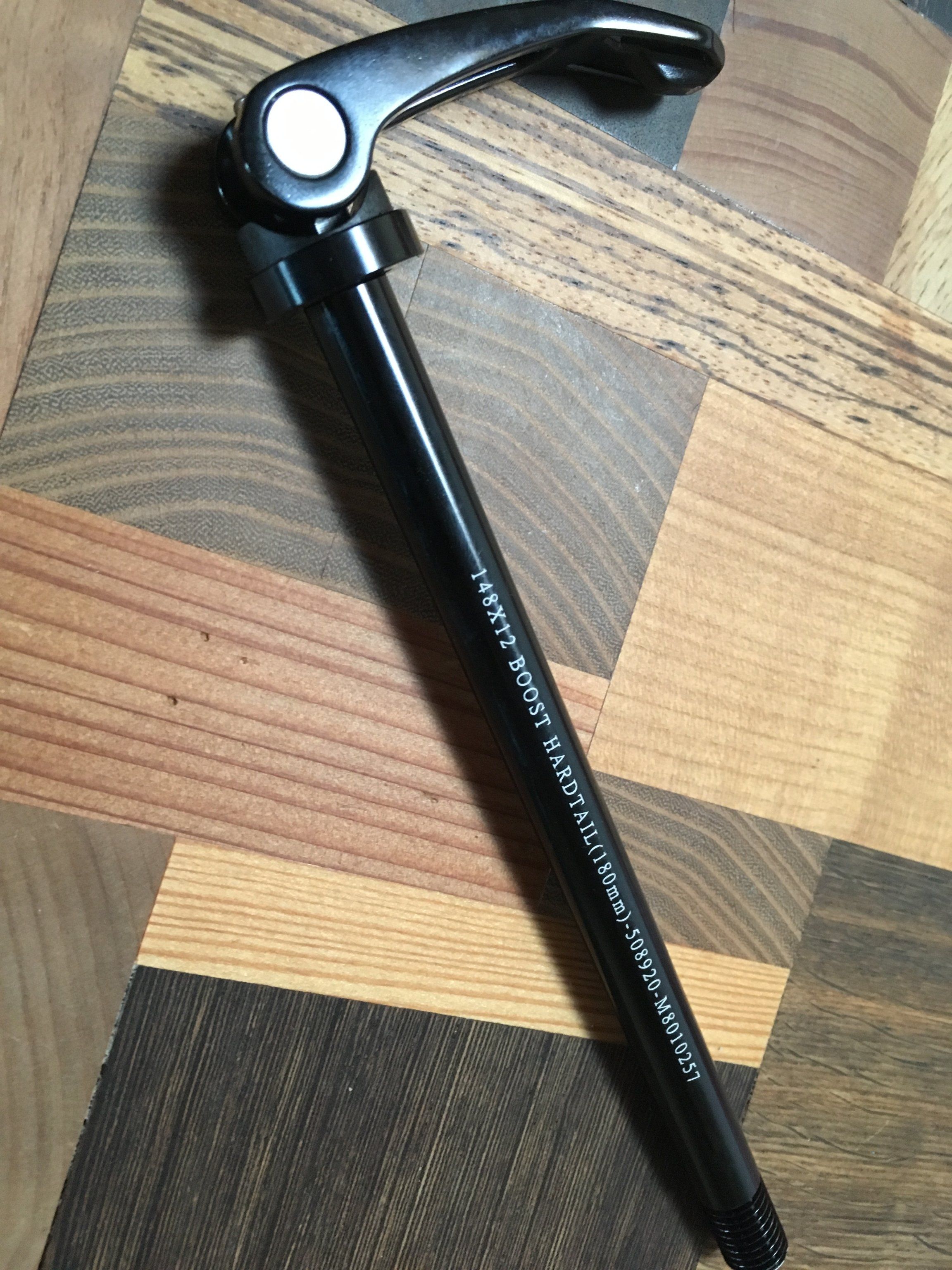

Leider habe ich zum zweiten mal eine defekte Maxle Ultimate Steckachse.
Nun war ich gezwungen eine stabile Alternative zu finden um weiterhin ohne Werkzeug
mein Hinterrad ausbauen zu können.
Dabei bin ich auf diese sehr stabile Variante gestoßen...
https://www.hibike.de/trek-skewer-ht-convert-12x148mm-old-180mm-p28a79ac28ea8293a7d9d9b9bae73a699
!!! Mit einem 3mm Spacer Verschlußseitig problemlos anwendbar. !!!
