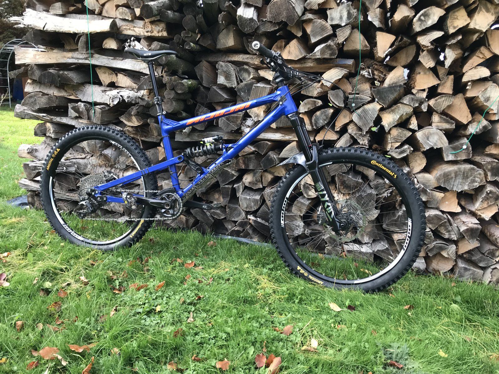

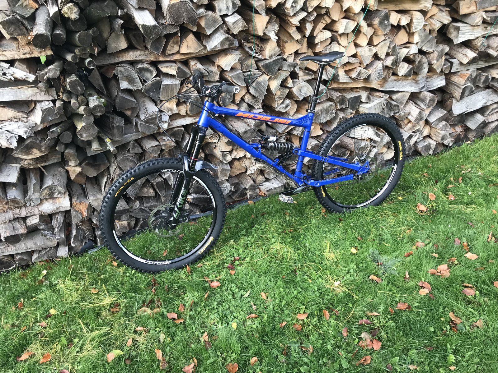

Nachdem ich lange hier nur mitgelesen habe und es doch immer sehr interessante Infos gibt, möchte ich Euch nun auch mein G16 vorstellen. Größe L, Mutatoren im Auslieferungszustand, 27,5".
Fahre das Rad schon seit einigen Jahren und bin sehr zufrieden damit.
Wie denke ich unschwer zu erkennen ist, folgt der Aufbau einem eher pragmatischen Ansatz - 1x11 läuft, ein alter Reifen zum Unterrohrschutz tut seinen Zweck und der Vivid ist immer noch ein sehr guter Dämpfer.
Gewicht liegt bei ca. 17,5kg.
Anhang anzeigen 1808113Anhang anzeigen 1808115
KISS (keep it simple [and] stupid) geil.
Der Dreck der zwischen den alten Reifen und den Rahmen kommt wird ganz schön Party feiern.
Ansonsten nix zu beanstanden - simplicity works.
