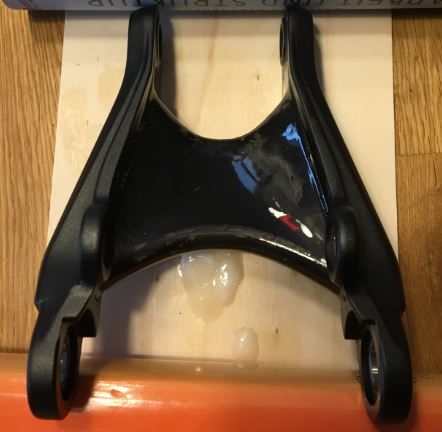

Ein weiteres Thema hatte ich mit der Carbon-Brücke an der Dämpferwippe, die ja erst einmal hohl ist. Bei mir war sie auf der Unterseite zum Sitzrohr hin eingerissen. Meinem Verständnis nach ist das Teil in Kurvenfahrten leicht auf Druck und aufgrund der einzelnen Sitzstreben auf Torsion belastet. Letzteres wohl eher in geringem Maße, da die Lagerpunkte der Sitzstreben und Dämpferanlenkung ja unmittelbar hintereinander angeordnet sind.
Das Teil neu zu bekommen habe ich nach unzähligen Telefonaten mit Händlern und Anfragen beim Europavertrieb aufgegeben und das Teil jetzt wie folgt repariert:
1. Den Riss dünn angebohrt - damit er nicht weiter reißt und um eine Öffnung für die nächsten Schritte zu schaffen
2. Die Wippe mit Gewindestangen gegen verziehen gesichert - also jeweils die gegenüberliegenden Lagerstellen gegeneinander mit Schieben und Muttern gegen Verzug verspannt/ abgestütz
3. 2K Injektionsharz (Epoxy) mit Glashohlkugeln angedickt bis es gerade noch spritzfähig war - Injektionsharz ist wie der Name sagt mit Spritzen applizierbar, die Glashohlkugeln erhöhen einmal die Zähigkeit, senken den Harzbedarf und reduzieren damit sowohl die Hitzeentwicklung beim Abbinden und nicht zuletzt das Gewicht.
4. Die Carbonbrücke abgefüllt - dürften so ca. 70 - 80 g gewesen sein
5. aushärten lassen und fertig!
Am Ende habe ich alles noch von außen angeschliffen und mit einer Klarschicht Epoxy überzogen, aber das ist nur der Optik geschuldet :D
auf der Unterlage erkennt man noch etwas vom ausgehärteten Harz!
--> Ist ein absoluter Traum geworden! Das Teil ist jetzt hammersteif und hat die erste handvoll 2m Drops ohne Auffälligkeiten mitgemacht! Hat sich auch direkt wieder montieren lassen, also kein Verziehen oder ähnliches!
