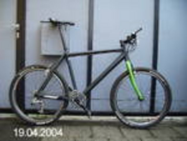

Bevor ich mir die Kilo eingebaut habe, bin ich nur Starrgabeln gefahren. Mein altes (inzwischen ja geklautes) Rad hatte ich allerdings mit einem Girvin Flexstem getuned, falls den noch eine kennt . . .
Mein jetziges Fahrrad fuhr ich zunächst starr und dann mit der Kilo (Bildchen kann man anklicken
Ansonsten kenne ich noch die Manitou Axel, aber viel zu wenig, um Vergleiche anzustellen, weil das Rad meiner besseren Hälfte gehört und es auch deutlich zu klein ist.
Die Kilo baut jedenfalls deutlich höher, allerdings war die Starrgabel auch schon wieder zu kurz für den Rahmen, wie ich finde.
