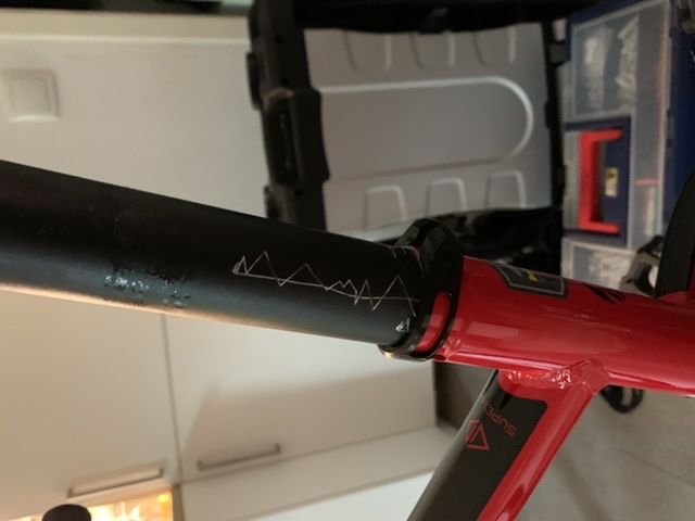

Liebe Foren-Mitglieder,
Habe heute endlich mein Ghost Nirvana erhalten!! Wollte es gerade auf mich einstellen...Sitzposition, Pedale usw.
Nachdem ich die Schelle bei der Sattelstütze gelockert hatte (hab sie ganz aufgedreht zur Sicherheit) wollte ich die Sattelstütze rausziehen da mir der Sattel zu niederig war.
Kann mir nicht erklären wie es passiert ist und anders als rausziehen kann ich die Sattelstütze auch nicht. Dabei wurde sie komplett zerkratzt! Ich könnte weinen und bin etwas verzweifelt! Sieht sehr bescheiden auf dem neuen Bike aus. Kann es mir nicht erklären...hatte alles ganz aufgeschraubt und gelockert! Habt ihr eine Idee was ich machen kann...will das nicht so lassen.:(
Hab euch ein Foto eingefügt!
lg Kurt

Damit wirst Du wohl so lange leben müssen, bis Du Dir eine Vario-Stütze einbaust.
Bevor Du das tust, musst Du dann aber unbedingt das Sattelrohr innen entgraten (sauber schleifen). Daher kommt vermutlich Dein Kratzer. Da wurde das Rohr beim Rahmenbauer/Ghost nicht sauber ausgerieben, irgendein Grat ist noch drin und zerkratzt alles. So etwas ist zwar ärgerlich, kommt aber bei allen Bikes in allen Preisklassen immer wieder mal vor.

Selber kannst Du mal mit dem Finger reinfassen und prüfen, ob Du irgendwo einen Grat spürst. Diesen dann mit feinem Schmiergelpapier behutsam abschleifen bis alles glatt ist. Dann das Rohr innen säubern und fertig.

Ich warte mal ab was die sagen..aber in der Nähe ist der Händler leider nicht. Habe auch schon versucht mit dem Finger einen Grat zu ertasten aber konnte nichts spüren. Vl ist er noch eine Spur tiefer.
Aber selbst wenn ich das innen abschleife woher weiß ich ob er wegs ist? Muss ich meine Stütze dann auf der anderen seite zerkratzen..??‍♂️

Dem Bild zu urteilen müsste der Grat in ~3cm Tiefe sitzen (Wenn der Fettstreifen die alte Klemmung war). Es könnte aber auch eventuell gar kein Grat sondern ein Steinchen sein, in dem Fall wär dass Problem wohl recht simpel behoben. Ich verstehe dass sowas bei einem Neurad ärgerlich ist, kann aber immer wieder mal passieren. Viel schlimmer ist wenn vergessen wird die Sattelstütze zu fetten, dann kann sie im schlimmsten Fall nämlich feststecken, dann hast du wirklich ein Problem.

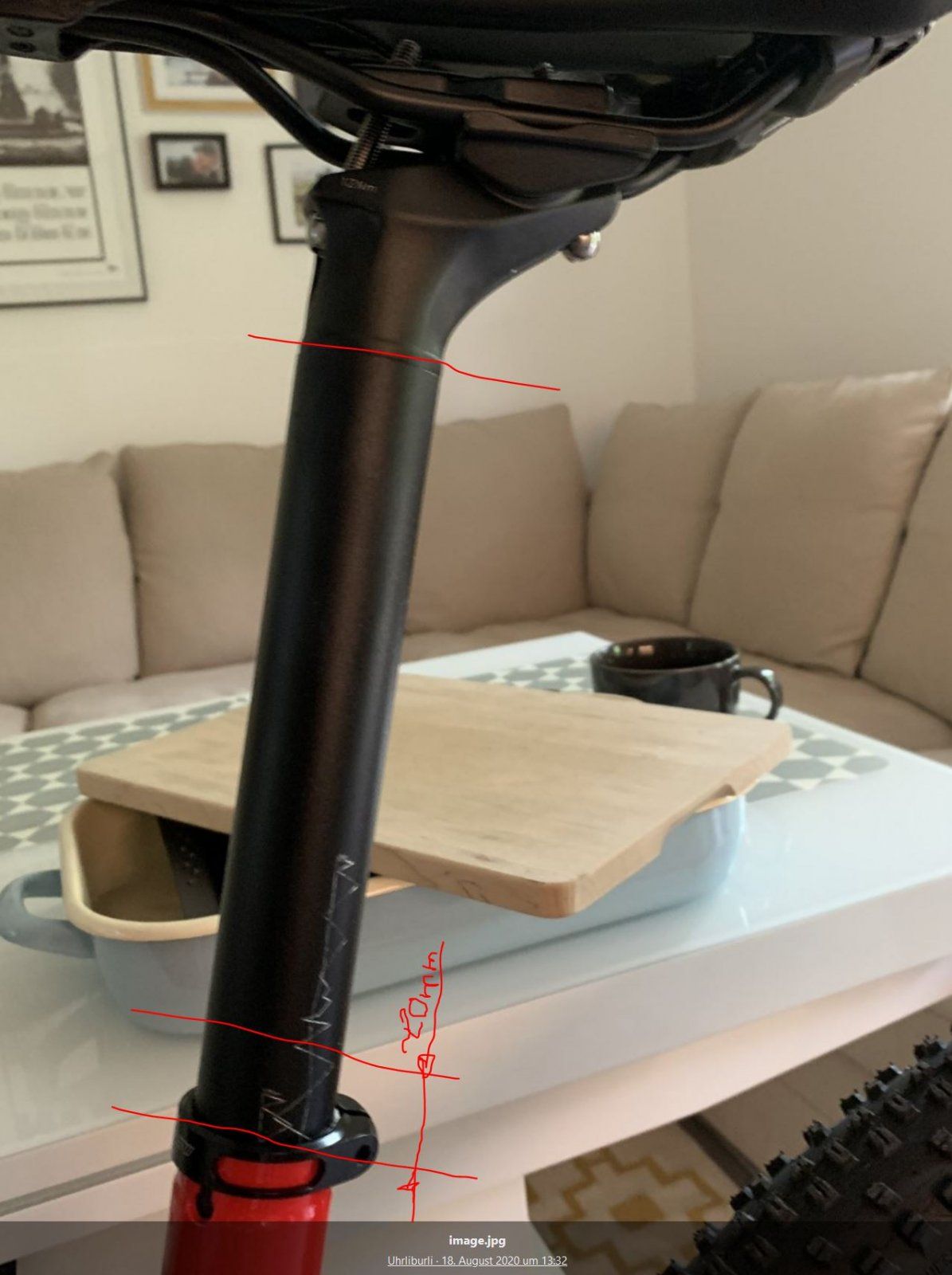

Bzgl. dem Dropper stelle ich ein Foto ein und vl könnt ihr mir zeigen wo ich messen muss? (Von ober der Klemme bis zu diesem “Versatz” sind es 18,5cm)

Ich würde die Brand x von wiggle nehmen, und so messen:
Brand x gibt die Länge nicht allzu präzise an, daher bist du so recht sicher unterwegs. Dem Bild nach zu urteilen, würde ich behaupten eine 170er passt. Lediglich der Sattel wird bei den meisten Varios etwas weiter vorne sein, da diese (meist) keinen Versatz haben. Dazu brauchst du noch eine Reduzierhülse von 34,9 auf 31,6mm

Vom Ende des Sattelrohrs bis zur Strebe des Sattels.
Also dann sind es genau 16,5cm (-2cm). Heißt das ich muss nicht unbedingt eine 34,9mm nehmen. Mit dieser Hülse würde die Stütze wenigstens nicht zerkratzt werden.

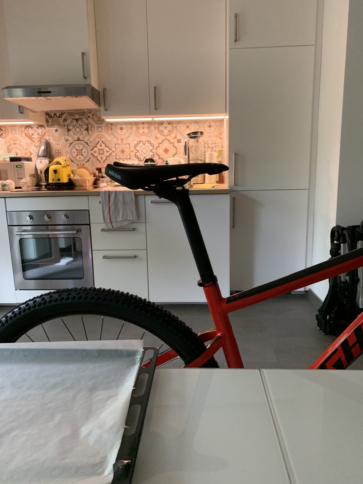

Bzgl dem Versatz nach hinten wäre eine mit so einem vl nicht schlecht aber sollte mit einer normalen auch klappen. Stelle euch ein Foto ein damit man es sieht wie es jetzt ist.

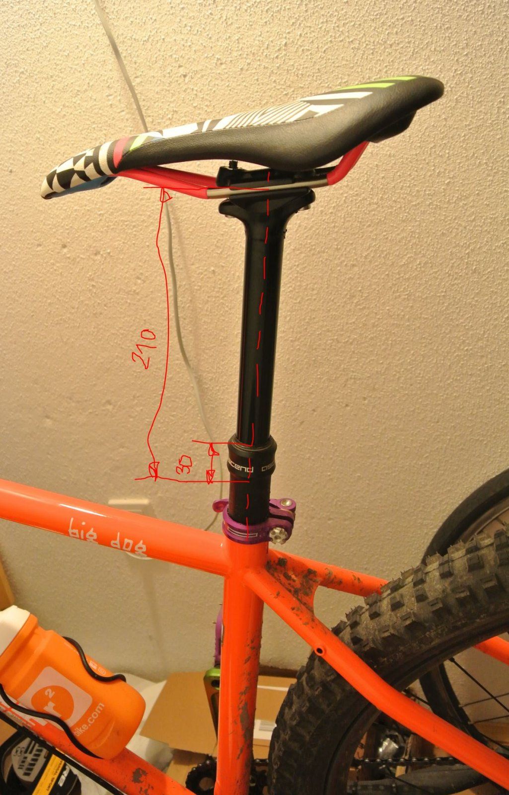

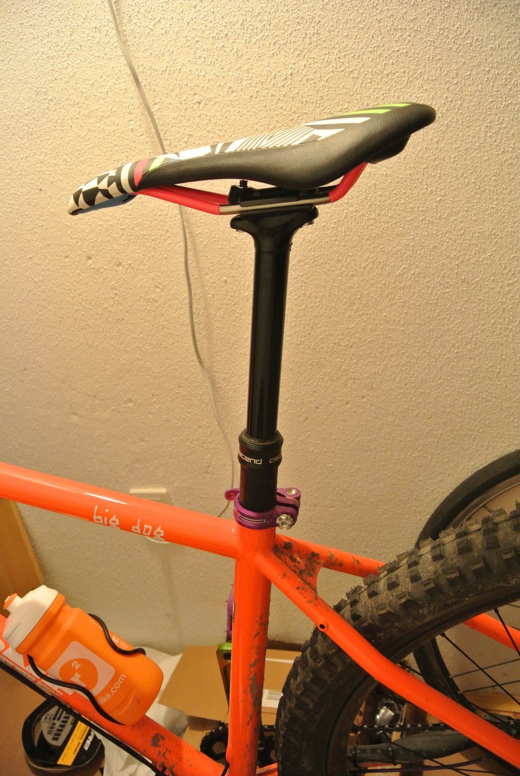

Ich hab selbst die Brand x ascend mit interner Ansteuerung in 150mm. Der Mindestabstand zwischen Sattelklemmung und Rahmen liegt bei ca. 210mm. Bei einer 170 also theoretisch 230mm. In meinem Fall hätte ich auch Platz für die 170er gehabt, war aber nicht auf Lager.

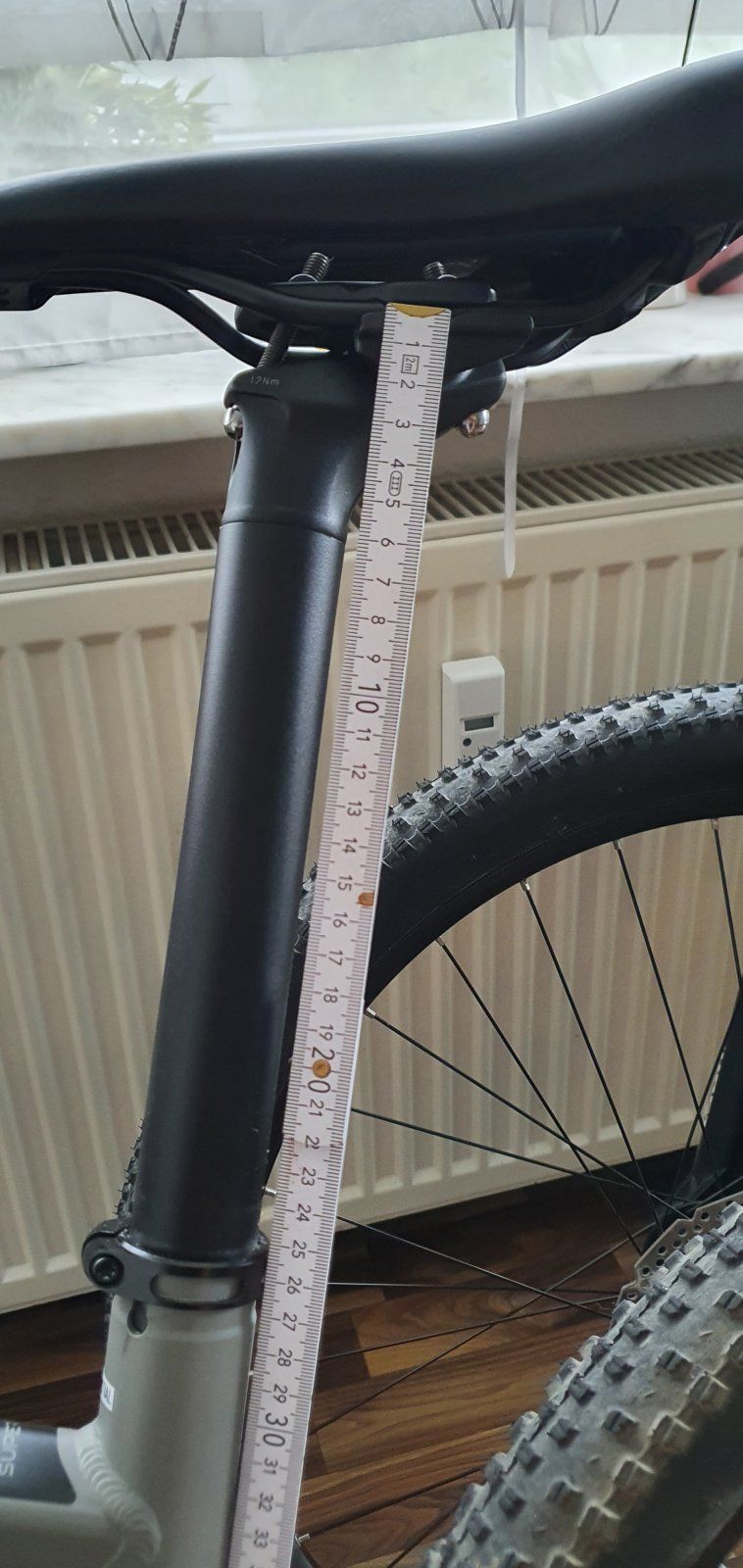

Das ganze hab ich so gemessen
Die unten erwähnte Reduzierhülse trägt kaum auf, aber hierzu nochmal ein weiteres Bild mit Maße.
Die VarioStütze ist 25mm aus dem Sattelrohr drausen, somit hätte auch eine 195mm Stütze gepasst (falls es diese gegeben hätte)
