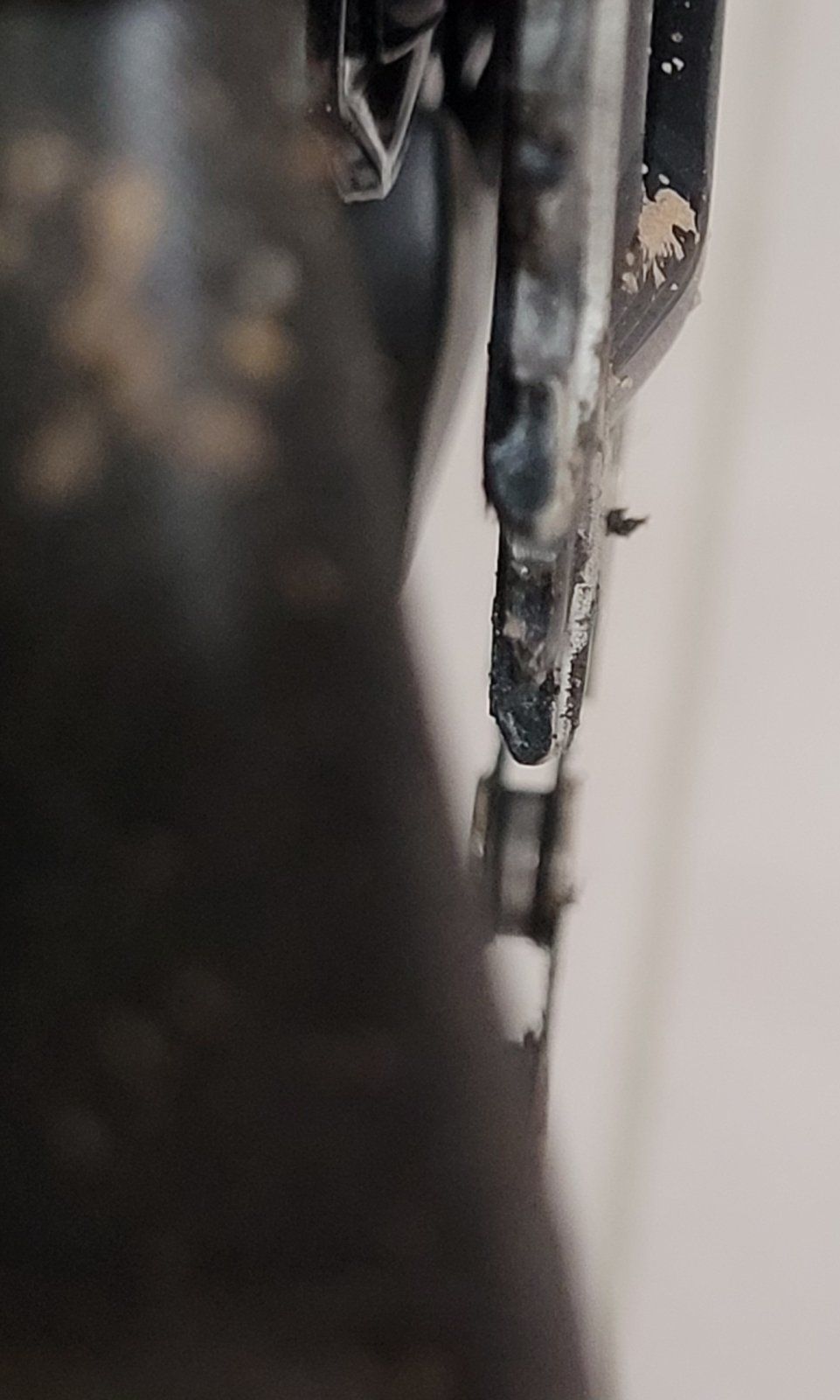

ingteressant. sieht annähernd aus wie beim original. hast du ein KB mit anderem offset drauf? als ich das beim kumpel gesehen hab, war das KB extrem nah dran, deutlich näher als bei dir. oder hast du links anders / garnicht gespacert?
Ich habe mir das eben nochmal bei mir angeschaut. Ich habe keine Ahnung, wie ihr da eine normale DUB für 52mm CL rein bekommen habt. Die Differenz der Achslänge sind zwischen der Wide und der normalen 5mm. Würd ich bei mir selbst mit 0mm offset KB nicht haben wollen. Ich habe so 6-8mm zur Kettenstrebe. Selbst mit 0mm offset wäre mir das zu heiß

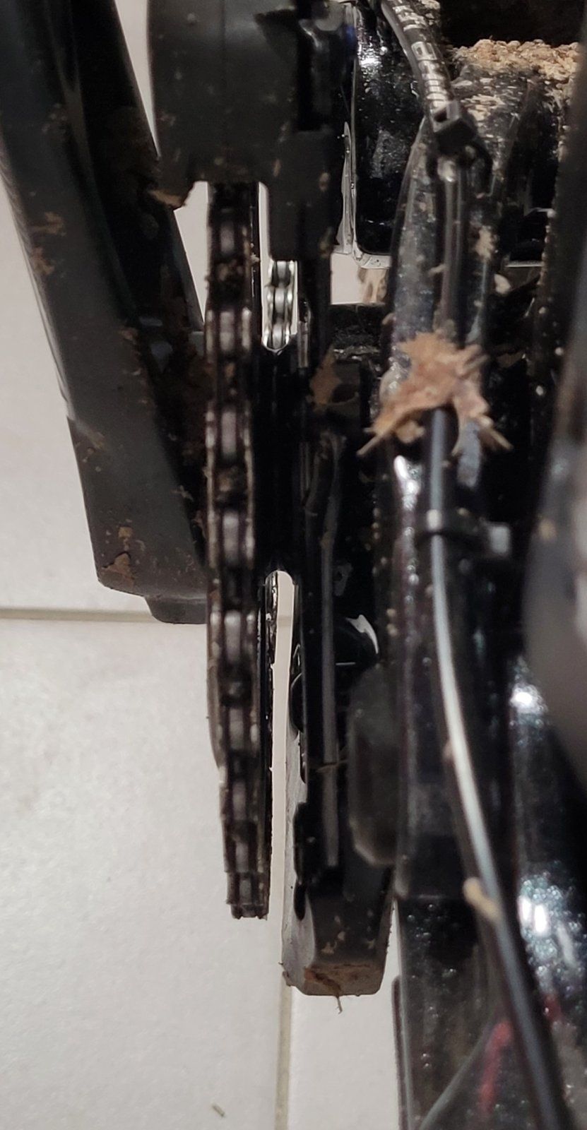

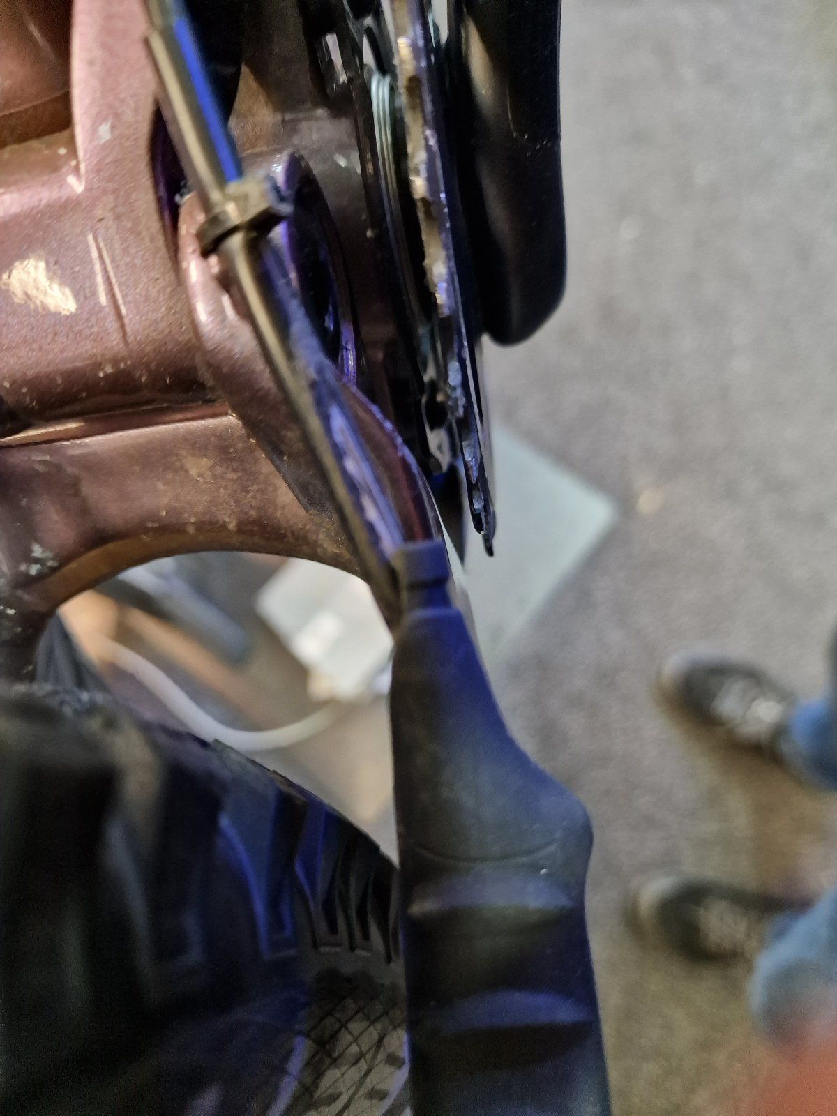

Du hast ja aber bei der Wide auch Spacer auf der linken Kurbelseite. Man kommt also +- auf die selbe CL.
