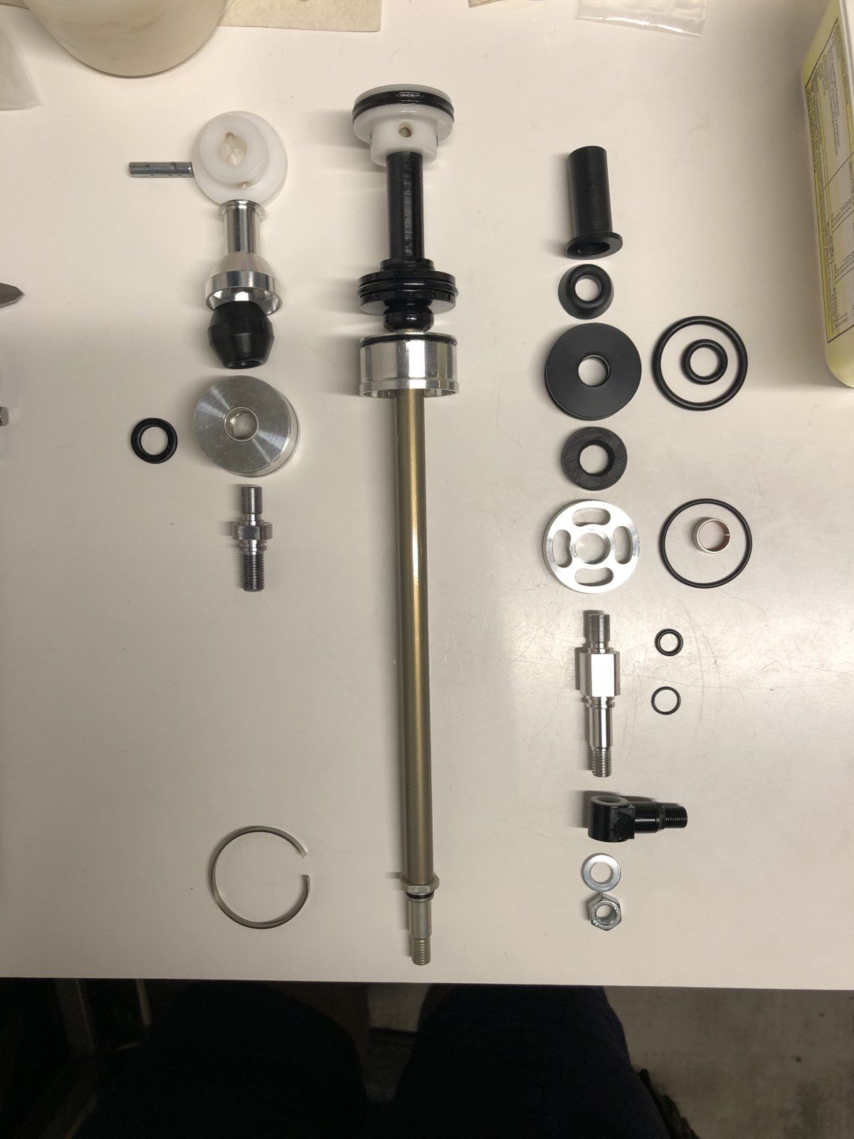

Mal ne Frage an die RockShox Fahrer. Welchen Tune habt ihr bei den Dämpfern verbaut?
Original sind ja die Fox Custom Tune. Daher die Frage.
Die alten RS SDLX habe ich reihenweise umgeshimt. Mir ist RS lieber, da ich hier generell den Service selber machen kann und nicht auf ein Service Center angewiesen bin.

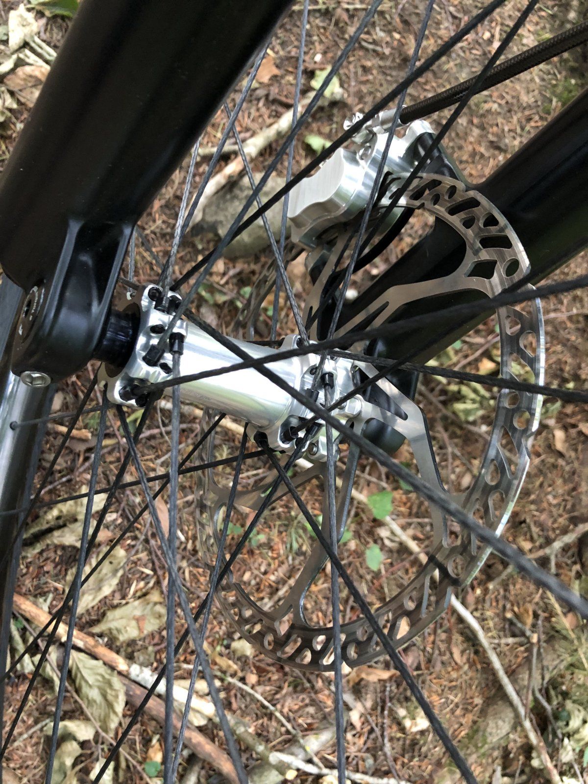

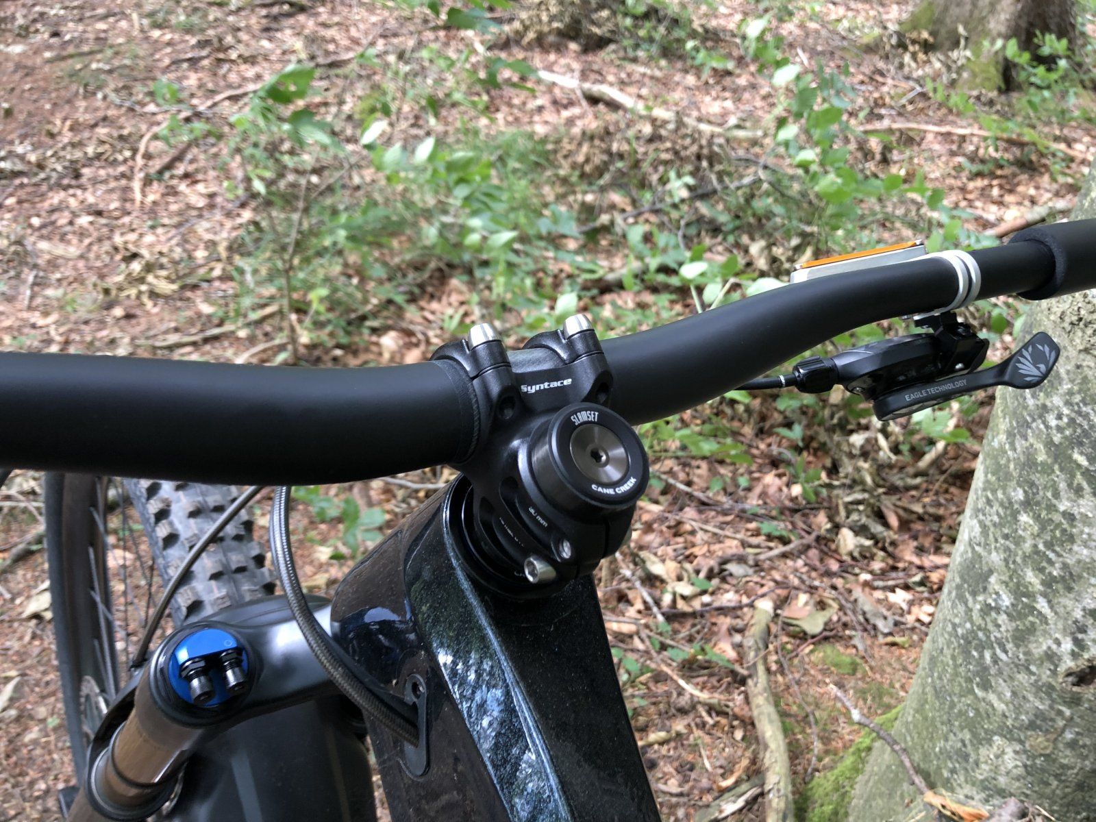

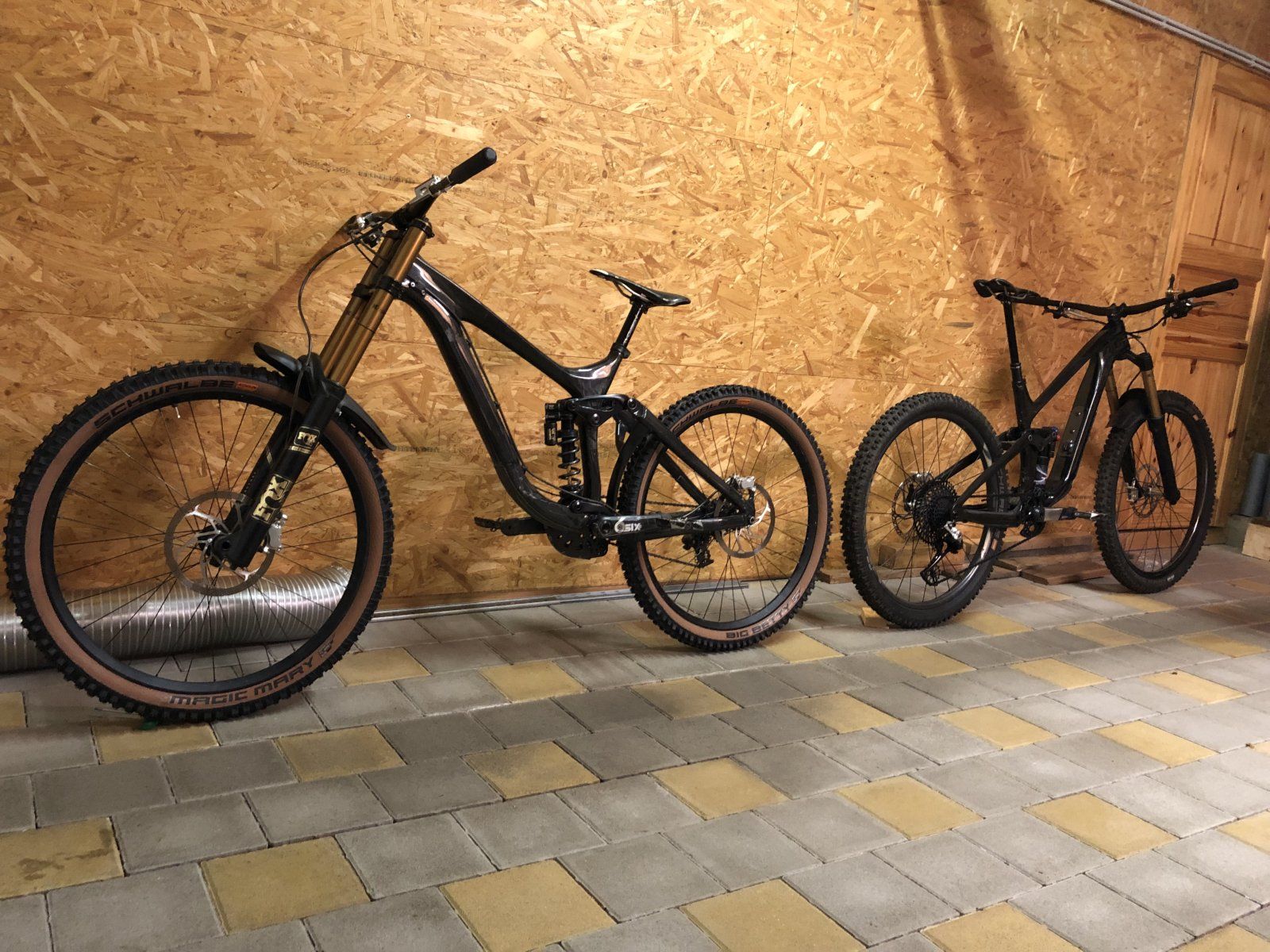

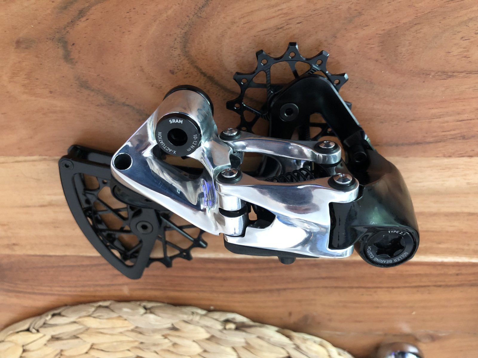

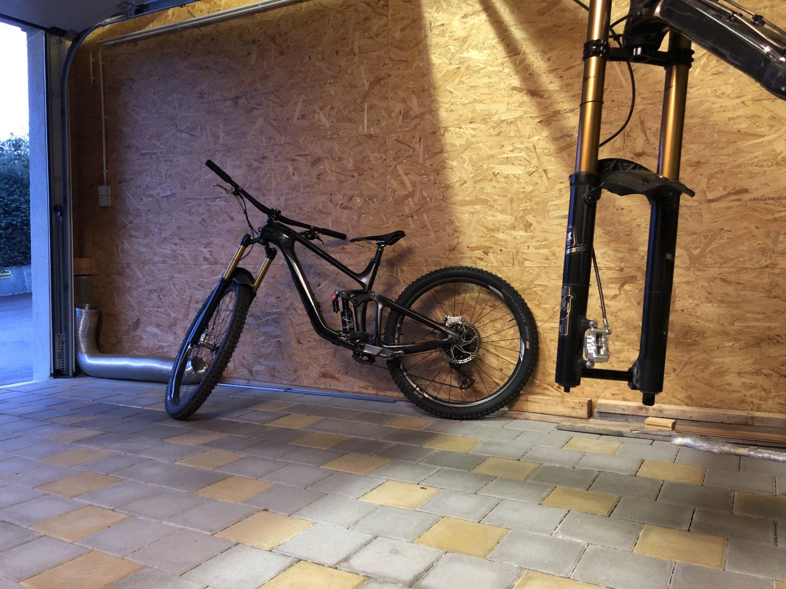

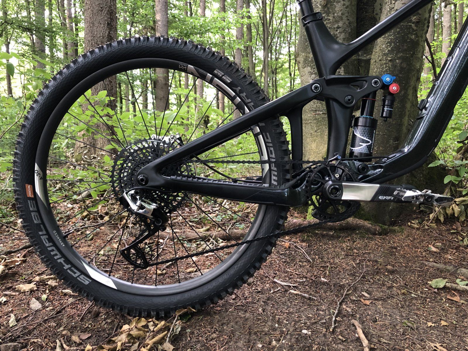

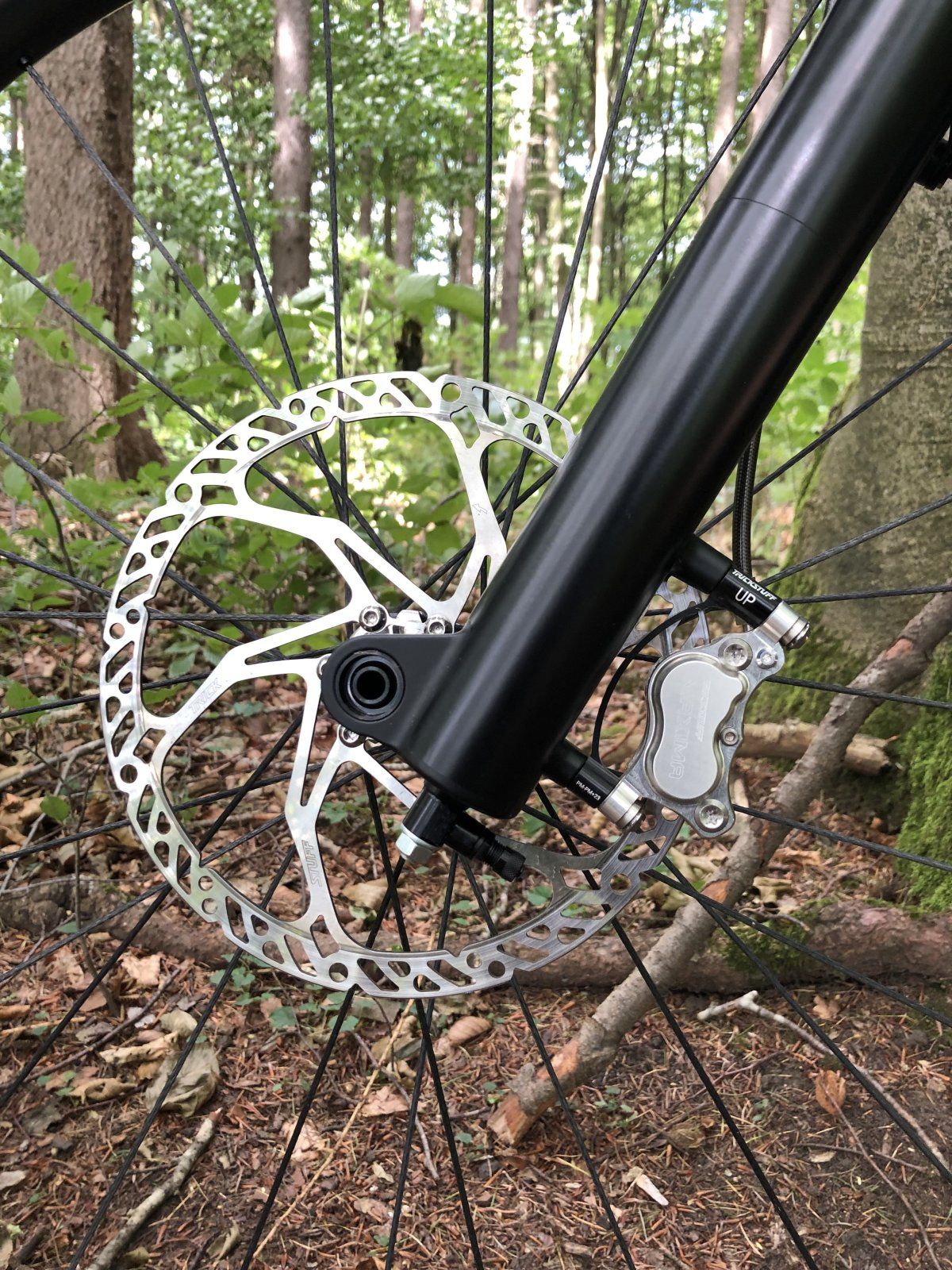

Hey sharky,
im Prinzip musste ich zwei Räder kaufen. Also das Adv.Pro1 in M komplett, weil’s FrameSet ja nicht in DE angeboten wird, und dann eben geschlachtet und komplett neu aufgebaut. Übrig blieb nur Rahmen mit Sattelklemme (hier auch Schrauben getauscht) und HR Achse.

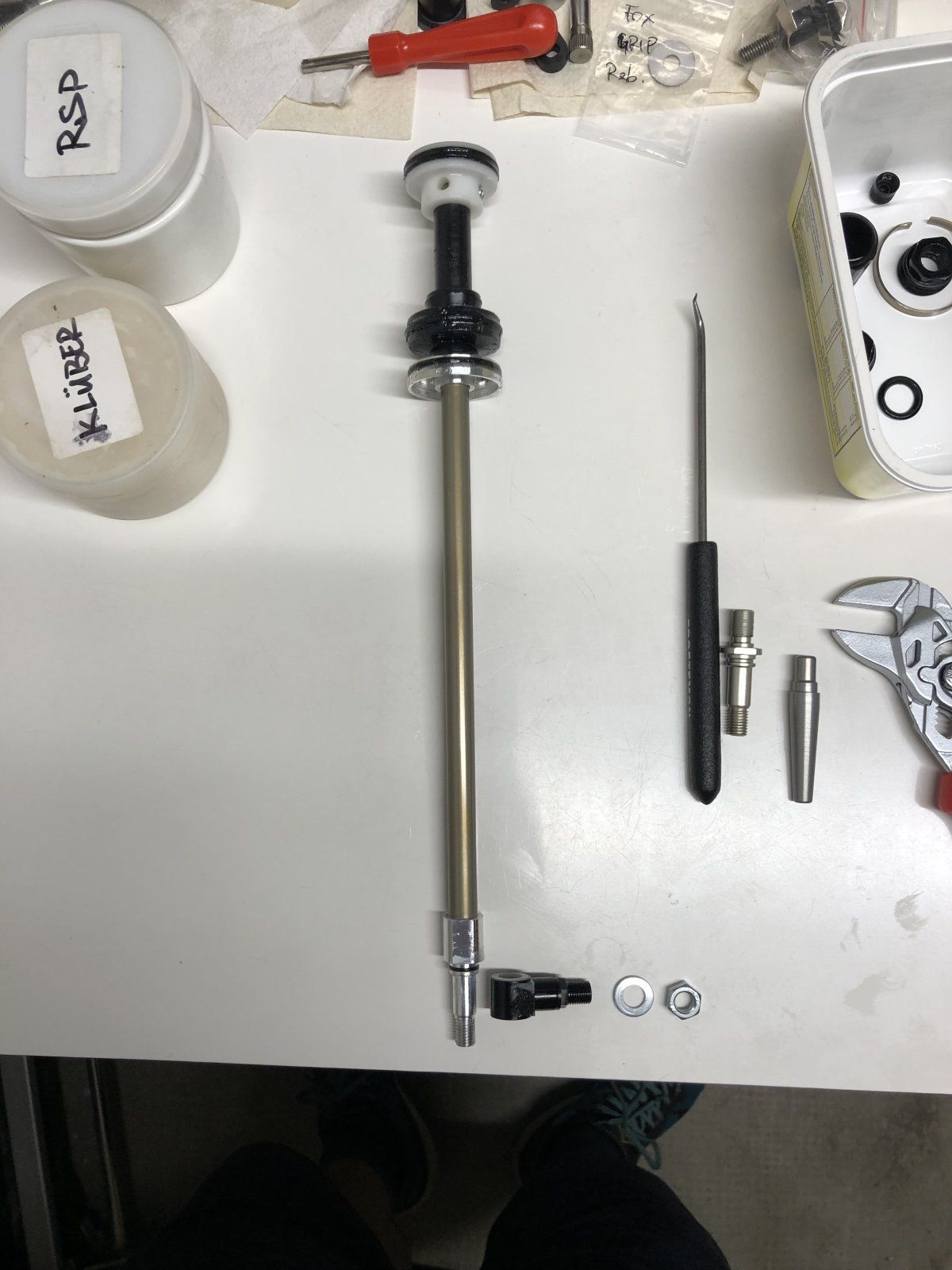

Ist alles seeehr custom geworden und vielleicht bissel übertrieben, aber darum geht’s ja (zumindest mir) beim Hobby. Hab mir selbst ein Schaltwerk zusammen gefrickelt und eine eigene Lufteinheit konstruiert und umgesetzt (F36 Gabel ist aus MY17-21 Teilen). Hat nicht nur Spaß gemacht aber war’s definitiv wert - Ergebnisse sprechen für sich.

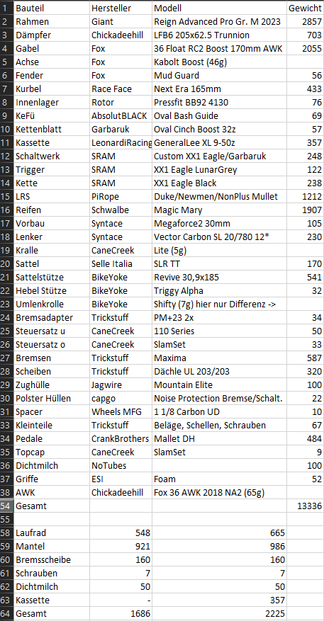

Größter Gewichtsreduzierer ist vermutlich der PiRope LRS auf NonPlus Naben und die Schwalbe Reifen mit vor-Decade-of-Super (Blei) Karkasse. Kollege hat sich ein 90% identisches Tarvo mit 29” LRS (meiner ist Mullet) zusammengesteckt, da wiegt er inkl Band und Ventilen nur 1170g…
Noch ein Paar Impressionen weil Galerie:
Anhang anzeigen 1774559Anhang anzeigen 1774560Anhang anzeigen 1774561Anhang anzeigen 1774562Anhang anzeigen 1774563Anhang anzeigen 1774564Anhang anzeigen 1774566Anhang anzeigen 1774567Anhang anzeigen 1774568Anhang anzeigen 1774570
Jetzt hätte ich doch noch ne Frage an @Gloryzero hast du zufällig die gewichte der original Teile vom giant auch ermittelt?
