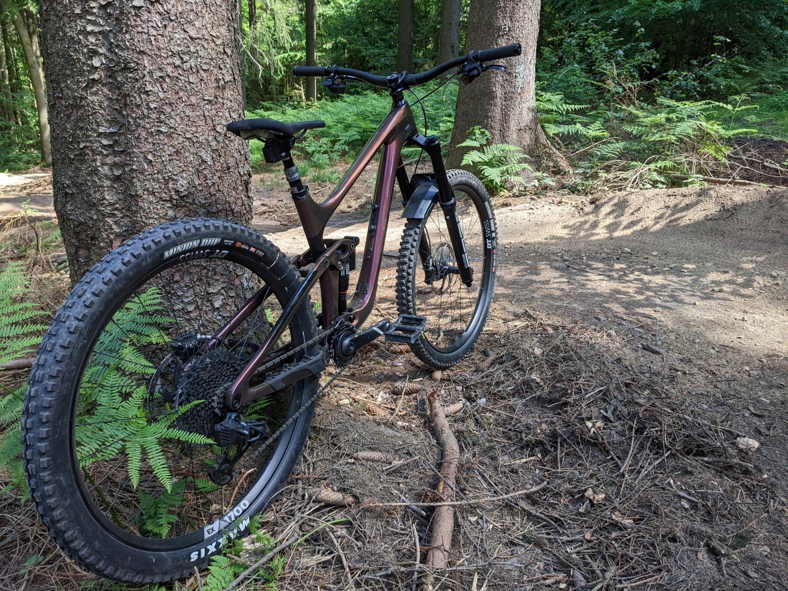

Habe jetzt auch mal den Travelspacer des X2 entfernt. Erste Ausfahrt zeigt keine Anzeichen von unfriendly contact.Hi,
habe mir nun auch ein Reign zugelegt und frage mich gerade von welchem Rahmen das Bild oben kommt. Bei meinem 2021 Reign 1 (Alu in Größe L) habe ich mal den Dämpfer ausgebaut und der Hinterbau soweit komprimiert, bis er Kontakt am Sitzrohr hat. Dabei wäre der Dämpfer fast 70mm zusammengedrückt. Es sit also noch Luft. Habe den Umbau aber noch nicht umgesetzt und kann mir das nur mit ausgeschlagenen Lagern erklären (oder das es massive Unterschiede zwischen den Größen und Alu/Carbon gibt.

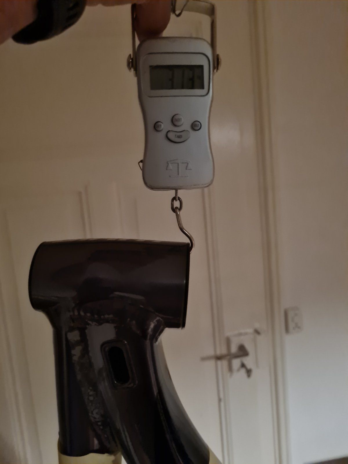

Größe M um die 3kg mit dem VerpackungsgerödelHat mal jemand den Alu Rahmen nackig gewogen?
Danke

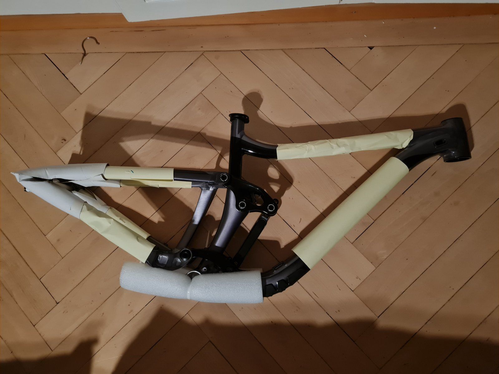

Endlich ein Protoyp für ein neues richtiges Reign (Mofa gibt's ja schon lange), sonst würd der ja kein Alu fahren.
https://www.instagram.com/p/CeRiiGaMJpj/
https://www.instagram.com/p/CeOu8mZOx1n/
https://www.instagram.com/p/CeD82XdNngO/
Neue Kabeleingänge und auch NICHT der schreckliche Steuersatz mit Kabelführung.
Und hoffentlich mehr Federweg am Heck und etwas zwischen 455 und 490 Reach.
Und persönlich möchte ich kein Mullet wie bei der Mofaversion.

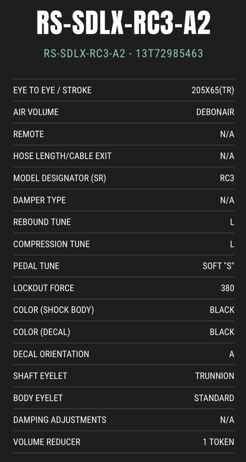

Folgende Antwort habe ich jetzt von Giant bekommen:
„Gerne teilen wir dir mit, dass dein Rock Shox Superdeluxe einen Rebound tune M und einen Compression tune L benötigt.“
Wie lange ist das her bei dir @Der_GruE ? Weil das wäre ja jz genau die Empfehlung die bei dir nix war?
Muss aber dazu sagen das die wohl mein Gewicht net kennen! Vermutlich is deren Empfehlung für bis 80 kg und wir 95-100 brauchen einfach mehr Druckstufe. Kann es sein das ich das richtig deute?
