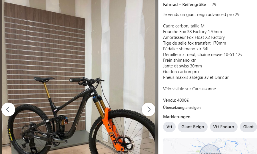

Canyon Spectral gefühlt minimal zu groß und lang, Commencal Meta AM V4.2 Essential in M zu klein und kurz. (Alles so um 2017/2018 Baujahr)
Nun ist die letzten Jahre ja wieder viel passiert bei der Geo, sodass vermutlich auch oft M gehen würde. (Vor allem hier beim Giant mit 29 Zoll oder irre ich?)
Für das Giant bin ich jetzt doppelt unsicher da ich bisher auf 27,5 unterwegs war.
Könnte ein tolles Rad in L bekommen.
