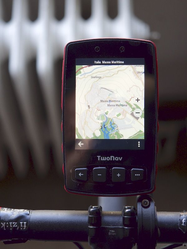

Vorsicht, ich habe seit vielen Jahren TwoNav im Einsatz, bin also nicht ganz unvoreingenommen ;)
Das Cross schaut recht interessant aus. Der Bildschirm ist relativ klein, das könnte beim MTB lästig sein, aber für alles andere reicht es auf jeden Fall. Du kannst die Ansichten je nach Sportart (MTB, Rennrad, Wandern, Ski, ...) selbst definieren, was ich sehr praktisch finde (z.B. ist die Geschwindigkeit beim Radeln sinnvoll, beim Wandern bringt es mir nichts, also zeige ich das auch nicht an). Es gibt viele Karten zu vernünftigen Preisen, und die Möglichkeit, eigene Karten zu importieren (da gehört aber dann schon mehr dazu an Wissen). Mit dem Speicherplatz kommst du auch recht weit. Ein Vorteil ist, dass du auch TwoNav für's Handy bekommst, und dort die identische Bedienung findest, und auch die gleichen Karten verwenden kannst.
Das wäre für mich eine Option, wenn mein altes Aventura mal aufgeben sollte (läuft seit 11 Jahren).
Danke für das Feedback;)
Eine Frage: Weißt du, ob man sich auf dem TwoNav Powermeter-Daten in Zonen (evtl. auch über Color-Codes) anzeigen lassen kann? Ich finde in den Online Handbooks nur etwas zu Herzfrequenzzonen. Das wäre für Trainingszwecke noch ganz nice..
Aber sonst finde ich den Cross am Papier wirklich cool. 230€, top Akku, scheinbar eins der besten Displays unter den GPS-Geräten, und vielseitig einsetzbar. Die Möglichkeit zum Notruf über Satellit (wenn auch über Verbindung zum Smartphone beim Cross) ist ein nice Extra bei längeren Touren abseits der Zivilisation.

beim TwoNav war ich auch hellhörig aber war dann nix mehr für mich, weil nicht wasserdicht. Hier regnet es leider zu oft und ich fahr bei jedem Dreckswetter.
Denkst du die IP67 reicht nicht? Ich habe keinerlei Infos oder Erfahrungsberichte dazu gesehen, aber würde mich eigentlich wundern wenn die Geräte keinen ordentlichen Regen abkönnen - das wäre für mich auch ein Problem.
Du verlinkst auf ein anderes Gerät. Beim Cross schreibt TwoNav, dass es MIL-STD-810 bzw. IP67 erfüllt. Das reicht auf jeden Fall.
Okay. Alles klar…hab ich übersehen und korrigiert. Bei TwoNav muss man (siehe link) aber wohl ein recht krudes Systemmanagement in Kauf nehmen, was mich nicht so motiviert.
Die Übertragung von gpx geht nur mit Kabel. Die App „Land„ nutzen nur auf PC und/oder hochladen als Mac-Laufwerk in ein Verzeichnis sagt mir die Doku…das ist mir zu unkomfortabel https://support.twonav.com/hc/de/sections/115000278852
aber dafür stimmt der Rest…halt ein Kompromiss….hardware und Preis macht einen guten Eindruck….aber da reicht dann eigentlich auch mein alter Oregon 400 den ich hier noch liegen habe.. ;-)
Du brauchst für das Übertragen von GPX kein Land. Ich mach das tatsächlich per Kabel (altes Navi hat kein WLAN, Smartphone ist bei mir auch einfacher), aber wenn du das passende Verzeichnis hast, kannst d die GPX einfach rüber kopieren. Land kann das zwar unterstützen, aber nötig ist das dafür nicht. Land synchronisiert halt auch, aber das nutze ich nicht. Ich finde das System von TwoNav sogar ausgesprochen einfach zu bedienen, gerade weil du auch mehrere Verzeichnisse angeben kannst, wo Tracks und Karten gesucht werden.

Das kannst du gerne machen, wenn deine Geräte das erlauben. Wie bei aktuellen TwoNav-Geräten ohne Kabel verschoben werden können, kann ich nicht sagen, weil mein Gerät eher zu den Dinosauriern gehört. Und Daten hin- und her schieben mach ich auch zu selten mit Smartphones, um da wirklich zu wissen, wie es geht. Das ist aber meiner Meinung nach ein Problem der Konnektivität, aber nicht der Dateisystematik von TwoNav. Wie ich schon schrub, die ist recht übersichtlich.
"Für kabellose Datenübertragungkann man Tourendaten auch per PC in die „Go-Cloud“ hochladen und auf dem Gerät synchronisieren. Auch über die „Link“-App des Smartphones können Tourendaten schnell und unkompliziert an das Cross gesendet werden – ohne Mobilfunkverbindung. Die „Link“-App kann dabei gpx-Daten importieren, die in einem beliebigen Verzeichnis auf dem Smartphone liegen. So ist es dann beispielsweise möglich, auf anderen Plattformen wie z.B. komoot oder Outdooractive zu planen und dies dann auf dem Cross zu nutzen. Eine direkte komoot-Schnittstelle besitzt das Cross noch nicht, aber über die Link-App kann man auf Portale wie Strava, Training Peaks, aber auch Dropbox oder Google Drive zugreifen.
Leider las unser Cross nicht alle unserer gpx-Testdaten aus – diejenigen, die neben Tracks auch noch Wegpunkte enthielten, wurden zwar übertragen, aber nicht geöffnet." (https://www.pocketnavigation.de/2020/10/twonav-cross-im-test/)
Für mich klingt das so als könnte ich unterwegs z.B. am Smartphone auf komoot eine neue Route planen, die als gpx abspeichern und dann via die Link-App kabellos an das Cross senden. Eine Komoot-Integration wäre schon deutlich angenehmer, aber es scheint halbwegs zu funktionieren.
Der Punkt mit den Routen inkl. Wegpunkten stört mich gerade noch, meine Komoot-Routen beinhalten meistens Wegpunkte, und die sollten funktionieren. Aber ich vermute ich werde das Gerät demnächst bestellen und einfach kurz die für mich zentralen Funktionen testen, dann herrscht Gewissheit...falls irgendetwas wirklich gar nicht funktionieren sollte könnte man es ja zurückgehen lassen.
Liest sich erst einmal gut in der Theorie aber Vorsicht und nicht wundern, wenns nicht so klappt. Hab mir das mal genauer angeschaut…die software „TwoNav link“ wurde seit 9 Monaten nicht mehr für iOs (version 0,4) aktualisiert und hat eher mangelhafte Rezensionen im google play store bekommen….immerhin scheint an der Androidversion gearbeitet zu werden (1.06). Nicht sehr vertrauensvoll…klingt mir zu buggy…nicht mein Ding!
https://play.google.com/store/apps/details?id=com.compegps.link&hl=de&gl=US
Hoffe natürlich, dass alles bei Dir korrekt funzt…auf jeden Fall ne interessante Alternative zu GarminWahoo&Co..

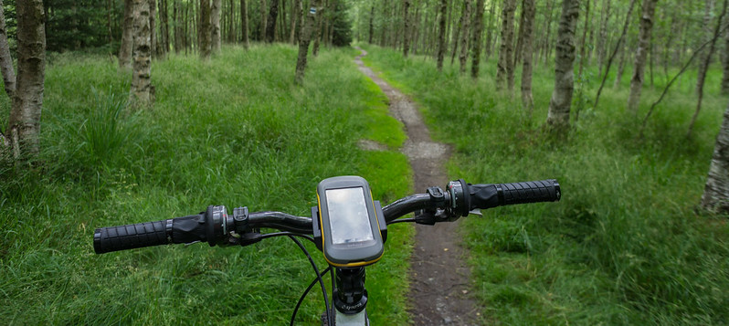

Ist zwar keine Alternative zu Garmin ;-), aber trotzdem, wie sind deine Erfahrungen mit dem Montana?
Das war das alte Montana 600, war eigentlich nur am Motorrad im Einsatz, macht alles was ich von einer Navigation erwarte, aber ich habe lieber ein paar Tasten als alles Wischiwaschi. :D Ist robust, eine weiten Abflug, nur vom Gerät, in Marokko anstandslos überlebt. Und Vorteil beim Moped, hat eine vernünftige Stromversorgung über Kontakte im Halter, keine dafür suboptimale USB Buchse.
Habs letztes Jahr einmal am Rad gehabt, ist halt mit Befestigung doch ein ein grosses Teil, auch wenn mir die Ästhetik bei einem Navi eher egal ist.
Erzgebirgskammweg MTB 2020-064 by Michael, auf Flickr
fällt am Moped weniger auf.
Neuseeland 2018 001 Leithfield – Methven-022 by Michael, auf Flickr
