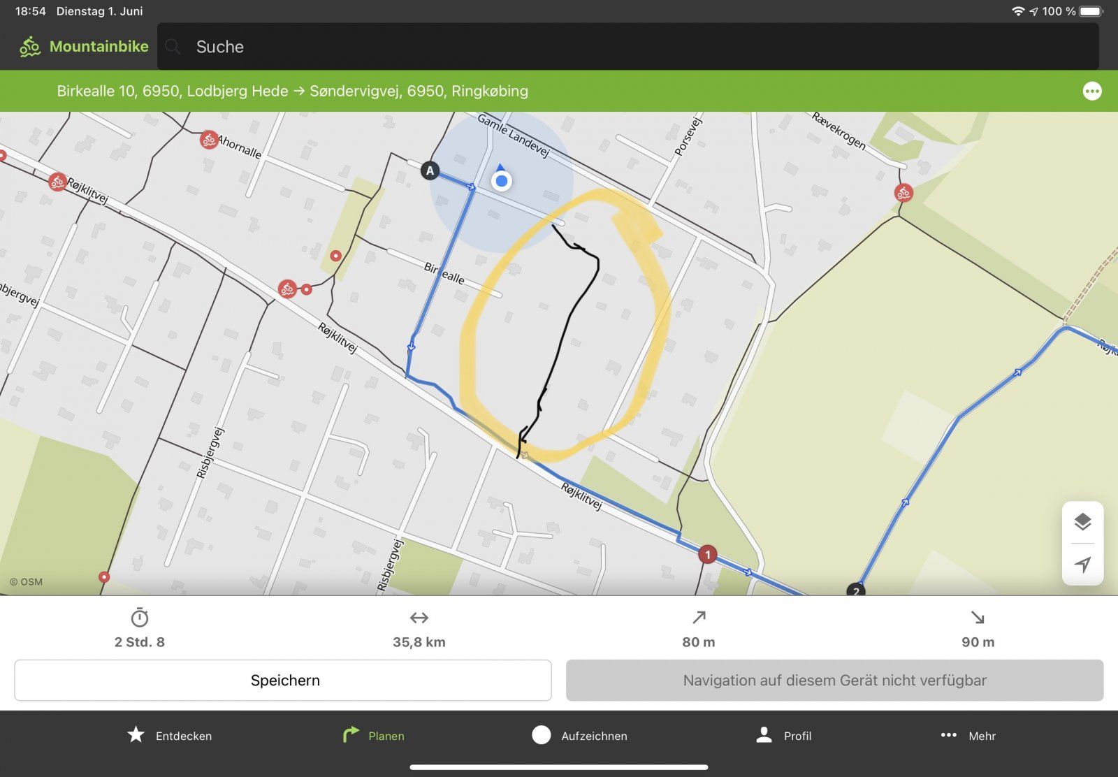

Nö…das ist ja das Problem. Ich kenn zb einen Trail hier vor der Tür, der durch ein Wäldchen geht und nicht auf Komoot/OSM eingezeichnet ist…diese track/trail wird von Komoot umfahren, wenn man den nächsten Punkt hinzufügen will (Button: Tour hinzufügen). (track=schwarze Linie im gelben Kreis)
Das ist der Nachteil von Komoot und Unterschied zu anderen Planungstools, die auch doofe Linien tolerieren:

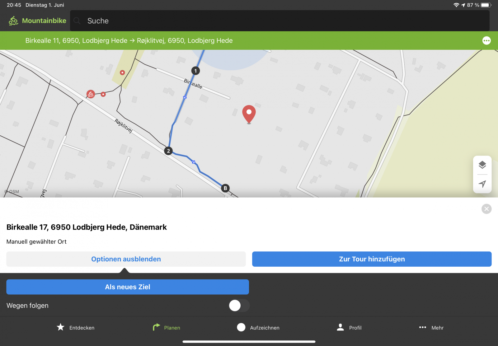

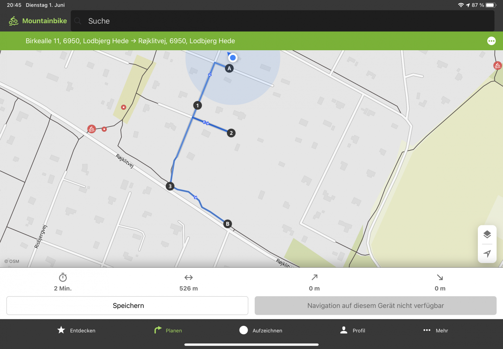

Mir geht es nur noch darum, eine simple Strecke zeichnen zu können, die ich auf einem nicht gekennzeichneten Weg verläuft…zb auch einmal am Waldrand entlang oder über ein Feld. Das kann die software nicht. Ansonsten funzt Komoot ganz gut nach ein bisserl Übung. Die Geschwindigkeit ist irrelevant für mich fürs planen.
Doch. Kann sie. Man muss den Haken "Wegen folgen" entfernen und dann halt entsprechend viele Wegpunkte setzen.
Funktioniert nicht…er setzt nach wie vor unsinnige Positionen (2) statt durch den Wald Wegpunkte zu setzen…auch mehr Wegpunkte führen zu keinem anderen Ergebnis…Danke Dir trotzdem…mir ist die Software zu umständlich..es geht wesentlich einfacher mit anderen tools, wo ich mir schnell mal die Wegpunkte zusammenklicker und verbinden lasse….
Mein workflow:
Greif zB..Strecke bauen..gpx exportieren..import Connect zu Garmin…Route autom. berechnen lassen (ohne Umleitung)….im Ergebnis ist der track auf dem Weg und der offroad-Anteil bleibt…fertig..

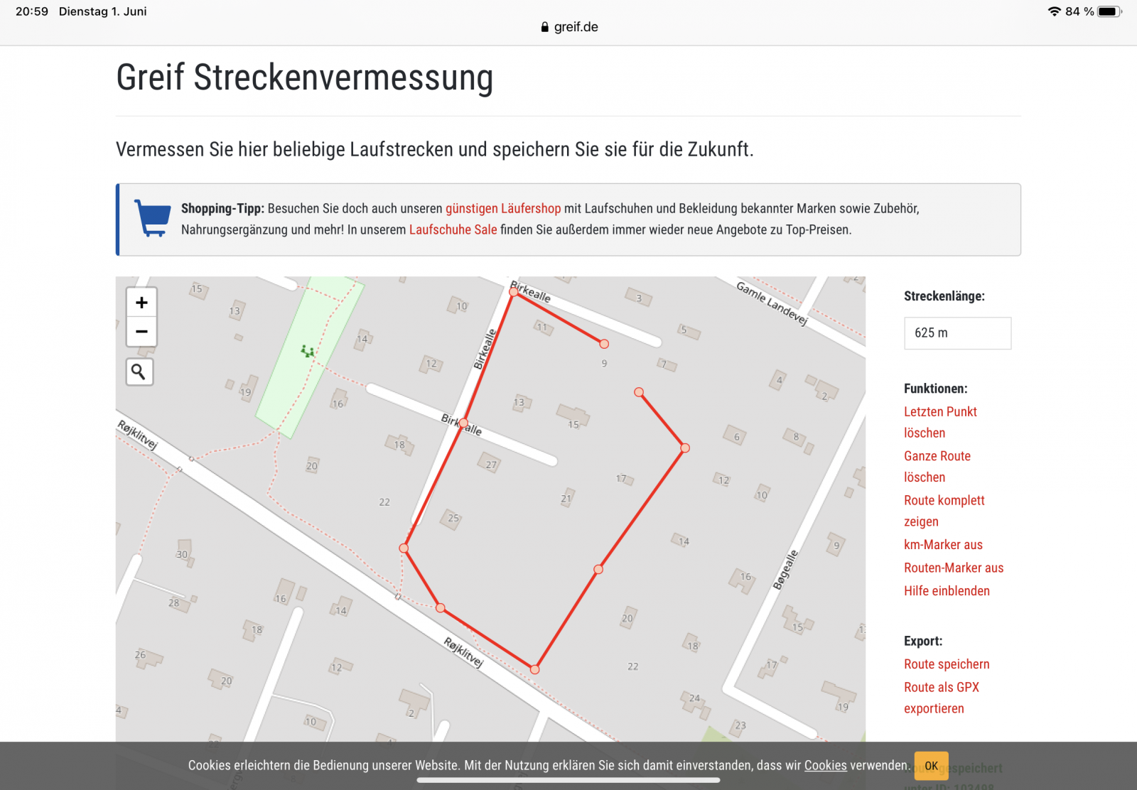

oder eben zb https://www.greif.de/streckenvermessung.html wenn man eine Strecke (keine Route von > bis) zeichnen will, die einen EXAKT da hinführt ohne das eine sinnlose Autokorrektur eingreift. Ideal für MTB. Wer natürlich nur Feldwege und trails fahren will, kommt auch mit brouter aus….versteckte Wege, Waldkanten oder übers-Feld-fahren wird beim Berechnen der Strecke ignoriert. Der workaround den Du mir verlinkt hast, ist nett aber nicht mit dem Ipad oder deinem s6 nutzbar…probier es aus. Das mit „dem Kreis ziehen„ und der Annäherung von zwei Punkten ist mit den tools im brouter auf dem ipad/s6 praktisch nicht anwendbar.. Du bekommst dann einen Fehler angezeigt oder ein falsches Ergebnis..mag mit dem PC irgendwie gehen..aber hey…warum umständlich wenns nicht auch einfacher geht…

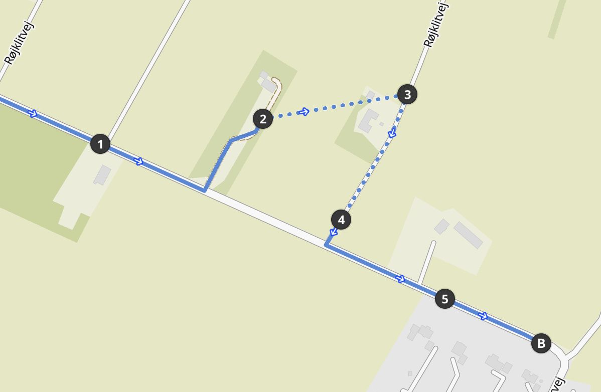

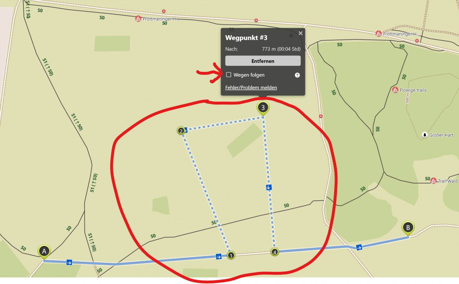

Alternativen zu Garmin sehe ich mittlerweile eingeschränkt in Karoo 2 und evtl. im Nachfolger vom Roam bzw einer Lösung, die eine offene drahtlose Schnittstelle bietet und ein gutes Display in einem dezenten Gehäuse verbirgt. Mein Iphone XS hat mich übrigens jetzt oft gerettet, wenn das Garmin mal wieder nicht mehr wollte mit der maps.me app oder dem gpx tracker…evtl geht die Reise ja auch doch noch Richtung Android..mal schaun.
Die dick blauen Linien folgen Wegen. Die gestrichelten sind Luftlinie.
Edit: thx! bekomme hier nur nicht ein Kontextmenue wie bei Dir „Wegpunkt 3“ angezeigt….ich muss das mal in Ruhe zuhause am Mac probieren.. Danke aber schon mal. Hast mir sehr geholfen..
EDIT…zweiter Versuch, jetzt klappts mit dem Umfahren..super! Geht ausser Kontextmenü
EDIT 2: das mit mtb.cz in brouter ist mir nie aufgefallen… :daumen:

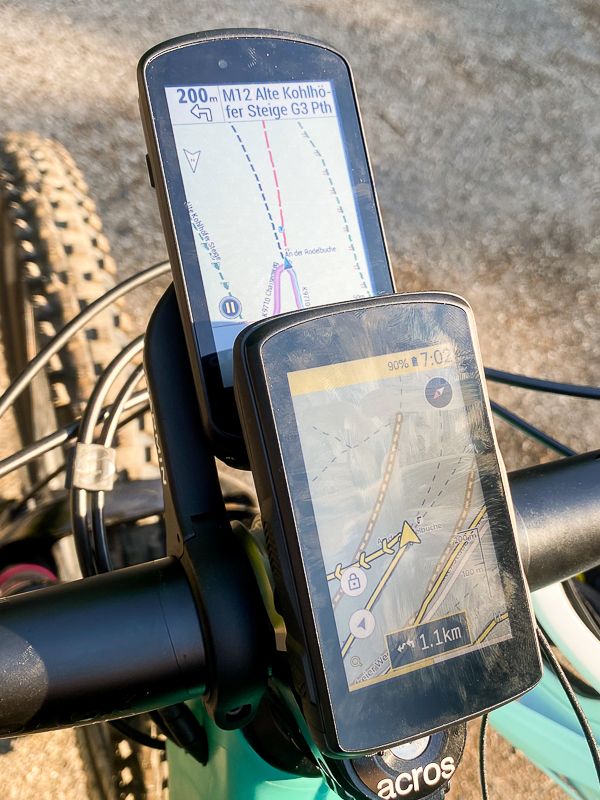

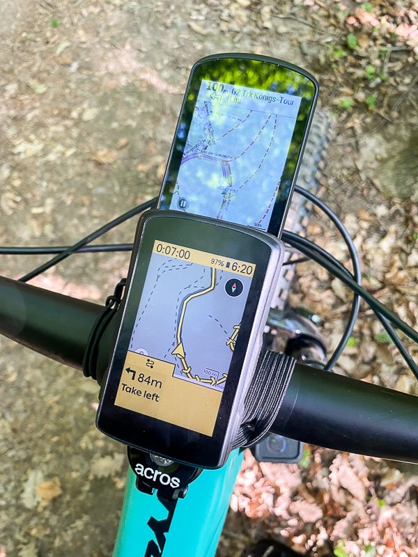

Garmin 1030 Plus vs Hammerhead Karoo 2
Alternativen zu Garmin? Gerne her damit - Ich hatte die Gelegenheit, das aktuelle Garmin Topgerät 1030+ und den Hammerhead Karoo 2 ausführlich parallel zu testen und möchte meine Erfahrungen mit euch teilen. Ich halte es kurz und knapp und konzentriere mich auf meine eigenen, ganz subjektiven Erfahrungen. Zu technischen Daten etc. gibt es ohnehin schon alles zum Nachlesen im Netz.
Ausgangslage:
Ich fahre Enduro-Tagestouren, XC und hoffentlich dieses Jahr mal wieder einen Marathon. Hin und wieder auch Rennrad. Garmin 830, Wahoo Roam, Hammerhead K1 und diverse Versuche mit Outdoor Smartphones konnten mich allesamt nicht überzeugen.
Hardware:
Beide Geräte sind top verarbeitet, liegen gut in der Hand und machen einen hochwertigen Eindruck. Der neue K2 Mount funktioniert gut, ich verwende aber den Quarter-Turn-Adapter und diverse K-Edge Halterungen. Gefühlt sitzt der 1030+ etwas strammer im Mount (positiv), aber der K2 hat auf holprigen Strecken bislang auch gut gehalten.
Positiver Nebeneffekt: Sollte eine Haltenase beim K2 abbrechen (hatte ich mal bei einem Garmin) muss nur der Adapter getauscht werden.
Akku:
Der 1030+ ist nicht müde zu kriegen und die Akkulaufzeit ist beeindruckend! Während ich den K2 nach jeder längeren Tagestouren aufgeladen habe, bin ich einige Touren am Stück mit dem Garmin gefahren, ohne mir Sorgen um die Laufzeit machen zu müssen.
Der K2 kommt aber auch gut über den Tag. Mit aktiver Navigation, mehreren Sensoren (Speed, Cadence, HF) hat er auf fast allen Touren ± 9% pro Stunde verbraucht.
Display:
Ganz klarer Punkt für den K2. Das Garmin Display ist zwar angenehm groß, aber eben typisch Garmin: Bei direkter Sonneneinstrahlung auch in einem flachen Winkel super ablesbar, in allen anderen Situationen hat Hammerhead die Nase aber dermaßen weit vorne – Da liegen Welten dazwischen.
Der K2 läuft hier auf 10%, der Garmin ist voll aufgedreht!
In knalliger Sonne kann der Garmin überzeugen. Beim K2 musste ich die Helligkeit etwas anheben, um alles gut erkennen zu können.
Bedienbar sind beide Touchdisplays sehr gut, auch mit Handschuhen. Das K2 Display ist ähnlich responsiv wie ein Smartphone, der Garmin nimmt sich hier und da mal einen kurzen Moment, bis er reagiert.
Bei Nässe (ich hatte nur einen Regentag, habe aber auch extra nochmal unter dem Rasensprenger getestet) ist der Garmin besser bedienbar. Der K2 hat allerdings Hardware-Tasten an den Seiten, sodass er auch im Winter mit dicken Handschuhen gut nutzbar sein wird.
Software und Ökosystem:
Garmin Connect hat sich echt gut entwickelt und kann inzwischen Strecken aus Komoot oder Strava direkt synchronisieren. Klasse. Zumindest in der Theorie: Ich hatte mehrfach Aussetzer („Der Garmin Synchronisations-Server ist nicht erreichbar“), aber nach einem Neustart hat’s meist funktioniert.
Hammerhead setzt auf das „Dashboard“, eine Website, die auch auf dem Smartphone nutzbar ist. Eine dedizierte App gibt es zumindest für iOS nicht. Sync mit Strava/Komoot ist mit einem Klick gemacht, die Strecken dann bei nächsten Start des K2 direkt verfügbar, sofern er mit dem Internet verbunden ist.
Ein dicker Pluspunkt für Garmin ist die Möglichkeit, eigene Karten verwenden zu können. Ich hatte meist die Openmtbmap für's Gelände und die Velomap für's Rennrad verwendet.
Die Karten von Hammerhead basieren auch auf OSM Daten, die Darstellung ist aber sehr viel reduzierter. MTB-Scale bspw. wird nicht ausgewertet, einige andere Infos fehlen ebenso. Eigene Karten könnten evtl. über den Sideload einer Android-App genutzt werden, das habe ich aber noch nicht ausprobiert.
Mir hat die Kartendarstellung bzw. der Detailgrad des K2 im Gelände ausgereicht.
Der Track (knallgelb und mit Richtungspfeilen) ist sogar sehr viel besser erkennbar als auf dem Garmin.
Größere Planungen würde ich ohnehin auf keinem der Geräte machen. Das ist am PC oder unterwegs auf einem Smartphone mit entsprechender App sehr viel komfortabler möglich. Der Sync von unterwegs mit am iPhone geplanten Strecken hat bei beiden Geräten (iPhone als wlan Hotspot) gut funktioniert.
Navigation und MTB Features:

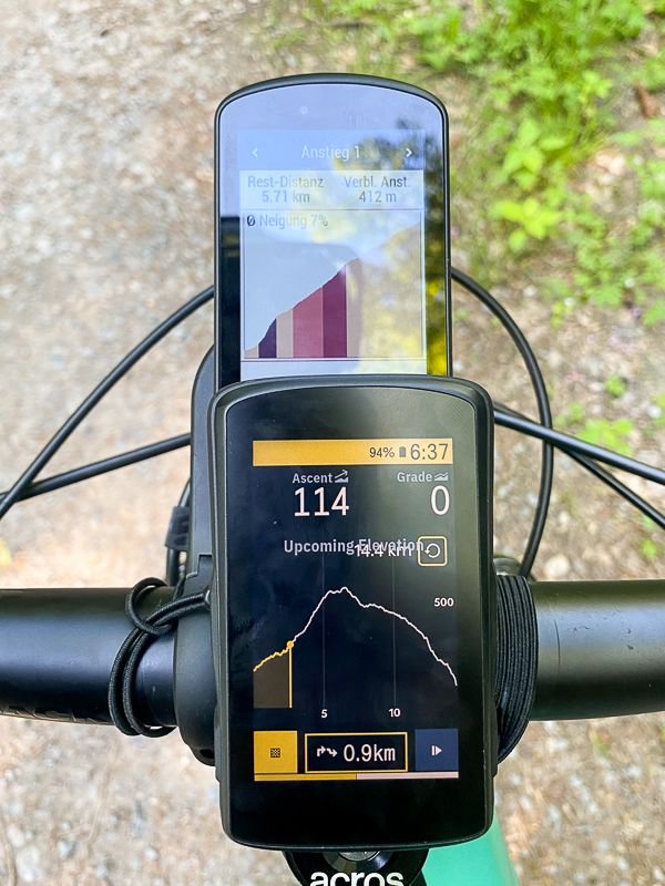

Daten zu Sprüngen, Flow und Grit-Werte beim Garmin waren anfangs interessant zu sehen, einen wirklichen Nutzen sehe ich für mich persönlich darin aber weniger.
ClimbPro dagegen ist richtig klasse! Das kann der Garmin sehr viel besser als Hammerhead – Immerhin ist die ‚Upcoming Elevation‘ Grafik des K2 nicht ganz verkehrt und lässt sich durch antippen skalieren.
(Ich könnte mir gut vorstellen, dass der K2 ein ähnliches Feature in einem der nächsten Updates bekommt.)
Die Navigation funktioniert mit beiden sehr gut. Auch das Re-Routing ist gut nutzbar, wenngleich ich das nur kurz ausprobiert habe.
Richtig klasse dagegen: Das schnelle hinzufügen eines neues Wegpunktes (Biergarten) zu einer aktiven Route funktioniert beim K2 super einfach und unkompliziert. Ebenso das Fortsetzen der ursprünglichen geplanten Strecke im Anschluss.
Weiterer Pluspunkt für Hammerhead: Sobald eine Strecke ausgewählt wird kann es direkt losgehen. Der 1030+ berechnet erstmal die vollständige Route inkl. aller Turn-by-Turn Hinweise, was mitunter schonmal etwas dauern kann (je nach Länge und Komplexität der Strecke waren es zwischen 10 und 50 Sekunden). Mir ging das regelmäßig auf den Keks.
Useability:
Ich komme mit Garmin schon gut klar, hatte bereits viele Garmin Geräte (von älteren Etrex über Gpsmap und zuletzt einen 830) und weiß sie auch zu bedienen – Aber Hammerhead fühlt sich rundum einfach deutlich zeitgemäßer an. Das Einrichtung von Profilen, der Sync mit diversen 3rd Party Diensten, die Navigation, Dashboard vs. Connect ... Garmin würde ein komplettes Re-Design und das Überbordwerfen der verschachtelten Old-School Menüstrukturen gut tun.
Mein Fazit:
Ich bleibe beim Hammerhead Karoo 2, der 1030+ darf gehen!
Beide Geräte haben Vor- und Nachteile und erledigen den Job; Der K2 macht mir aber einfach mehr Spaß bei der Bedienung, fühlt sich rundum moderner an. Perfekt ist auch er nicht, aber für mich persönlich aktuell das beste Gerät am Markt :daumen:
