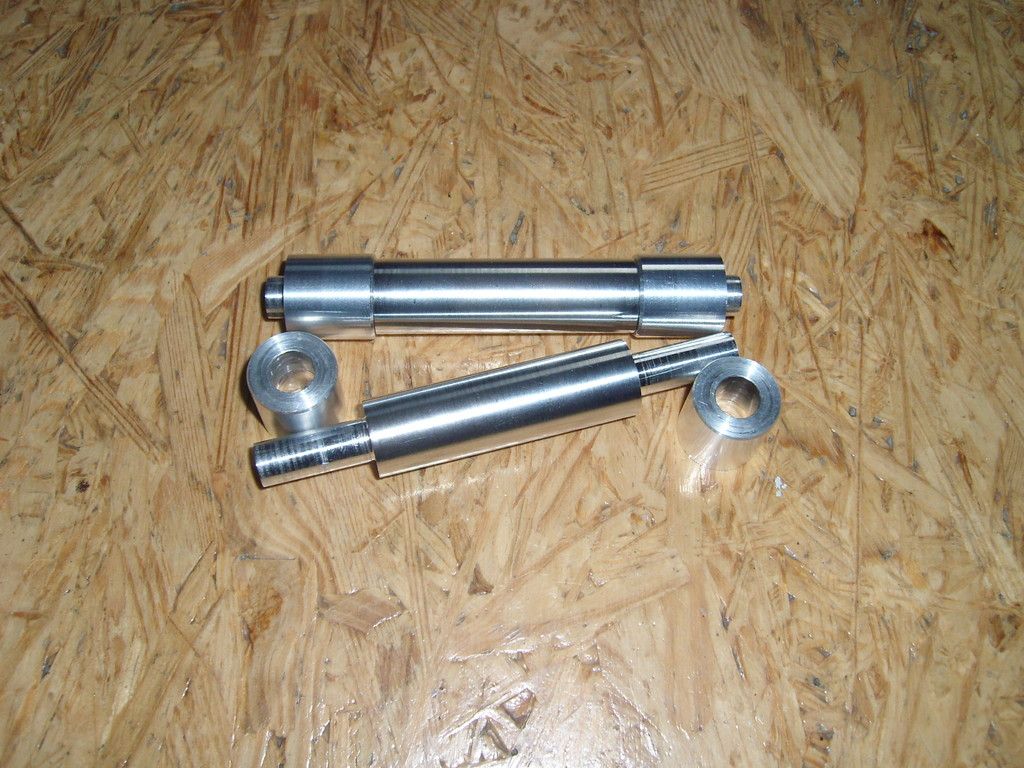

gut wenn man die richtigen Leute kennt. Wollte eigentlich nur ein TPA aber so sind wohl ein paar mehr geworden:lol:
Das ein oder andere wäre auch abzugeben....Bald auch eloxiert.:love:
gruß
erwin
chique, hast sie gedreht bekommen...
Wie hat der Dreher denn nun den Sechskant gefertigt ( und wo, presse)
lg Ingo
Hi,
also der Innensechskant wurde mit einem Stempel in die Schraube gedrückt! Wir haben diverse Innensechskantstempel bei uns hier in der Arbeit rumliegen! ;)
Gepresst wurde auf einer Spindelpresse, wobei das schon grenzwertig war! :D
Hi,
Darauf wollte ich hinaus :) , ich habe selbst schon mit solchen Stempeln gearbeitet. Aber vor so einem fetten Sechskant hatte ich Respekt :D
:lol:
Ich hatte anfangs auch bedenken, vorallem weil ich die Kernbohrung 0,1mm kleiner gemacht habe als den Stempel. Somit musste ich den Sechskant komplett reinpressen.
Aber es ging dann verhältnismäßig gut! ;)
@ ingo und lakos
Dafür habt ihr aber echt geile Teile abgeliefert! Da komme ich gerne wieder drauf zurück. Vorerst steht aber nix an, ich spare gerade auf was anderes...
