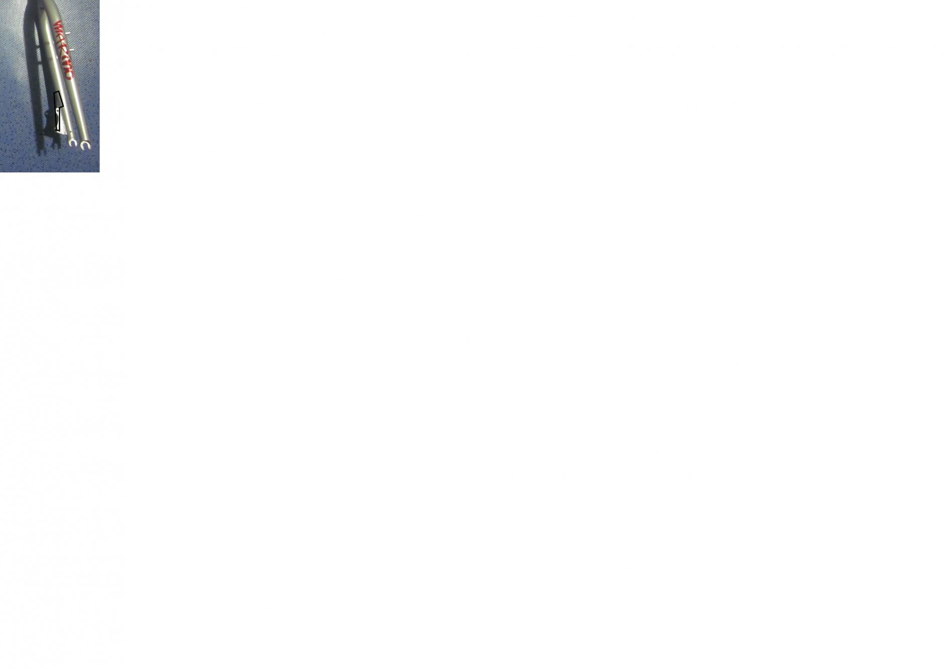

ich bräuchte eine bremsmomentabstützung,die man aussen mit auf die scheibenbremsaufnahme der gabel schrauben kann,um zu testen,ob bremsaufnahmen länger halten,wenn man die bremsaufnahme in der mitte der gabel abstützt.ganz schön oft bremse und aufnahme geschrieben.
machbar?

das hilft mir bei meiner crmo gabel nicht weiter.
da ist so wenig material an der aufnahme.
ich dachte an etwas,dass den druck oberhalb der bremsaufnahme auf die rohrfläche verteilt.
edit:oha,das bild hab ich vermurkst,hoffe man erkennt was

ich bin mir zwar relativ sicher,dass meine marino-gabel stabiler ist,als die gabeln,die ich bisher hatte,aber bevor ich die gefahren bin hatte ich an jeder gabel rissbildung an der scheibenbremsaufnahme,ja.
mir gehts einach ums experimentieren damit,wenn so´n teil 100g wiegen sollte,und aus alu ist,wäre das schon enorm "fleischig",und die gabel wiegt 1010g,selbst dann wäre es noch immer die leichteste gabel bisher..
